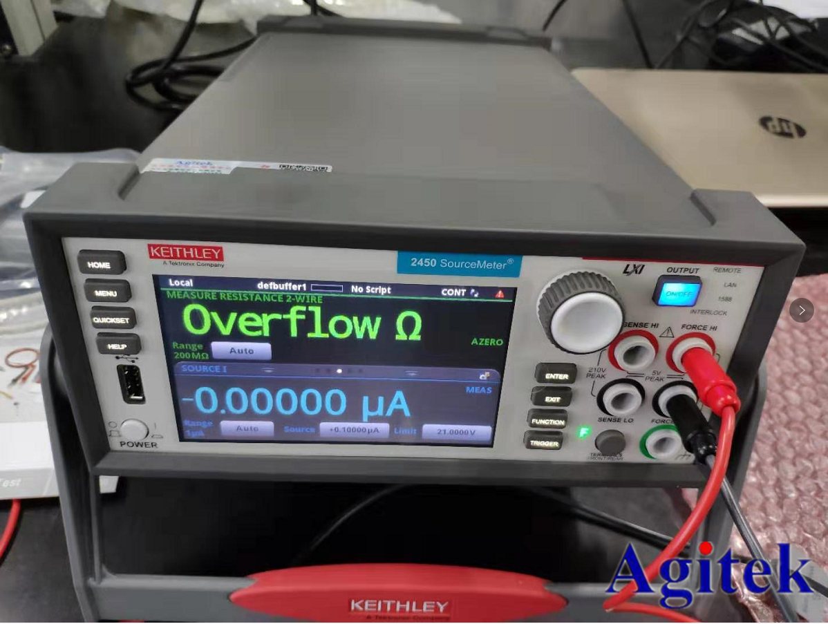

源表,SMU(Source Measure Unit)电源/测量单元,“源”为电压源和电流源,“表”为测量表,“源表”即指一种可作为四象限的电压源或电流源提供精确的电压或电流,同时可同步测量电流值或电压值的测量仪表;当电源时可作为可编程电压源或可编程电流源;当万用表时可作为数字电压表(电流源,输出电流为0,测电压)或数字电流表(电压源,输出电压为0,测电流)或数字欧姆表(电流源,输出电流为一定值,测电压);当电子负载时可作为可编程恒压负载或可编程恒流负载;当电源/测量表组合(SMU)时给电压测量电流或给电流测量电压;
源表突出特点:使用一台仪器可进行多种测量 ;
