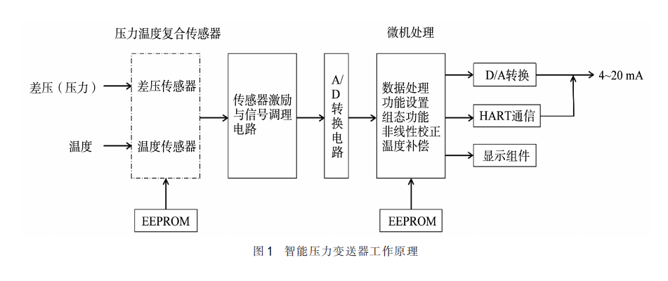

pYYBAGFo3NOAVDqAAADeG_VoEbo127.png?imageView2/2/w/550
智能压力变送器工作原理如图1所示。图1中主要包含有δ室传感器、传感器激励与信号调理电路、A/D转换电路、微处理器、D/A转换电路、HART通信、显示电路等。其中,δ室传感器是关键元件。由于要检测传感器本体的温度变化,所以将高精度的温度传感器嵌于δ室的正压端,即构成压力温度复合传感器。当外界压力作用于δ室的隔离膜片上时,通过灌冲硅油的传递,可以将压力的变化传递到位于中心的测量膜片上,使其产生微小的位移(最大为0.08mm),其位移距离与所受到的压力成正比。中心测量膜片的位移变化,会引起两固定电容极板的电容量发生改变,通过电容量的变化即可检测出压力的变化。
