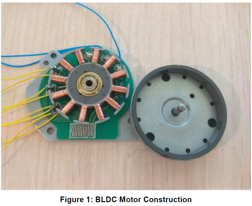

BLDC 电机的结构和操作与交流感应电机和有刷直流电机非常相似。与所有其他电机一样,BLDC 电机也由转子和定子组成(图 1)。
pYYBAGFn3aaAOPMsABAnXEpQwOA732.png?imageView2/2/w/550

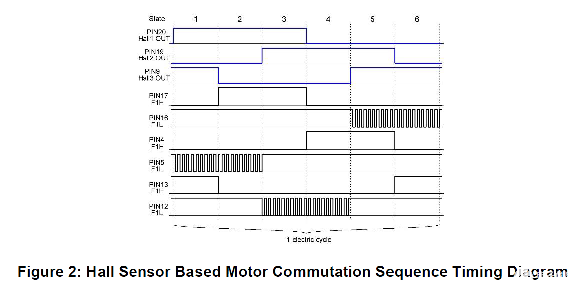

BLDC 电机定子由叠层钢制成,用于承载绕组。定子中的绕组可以按两种模式排列 - 星形图案 (Y) 或三角形图案 (Δ)。两种模式之间的主要区别在于 Y 模式在低 RPM 时提供高扭矩,而 ∆ 模式在低 RPM 时提供低扭矩。这是因为在 ∆ 配置中,一半的电压施加在未驱动的绕组上,从而增加了损耗,进而增加了效率和扭矩。BLDC 电机使用电气循环进行控制。一个电循环有 6 个状态。基于霍尔传感器的电机换向序列如图 2 所示。
poYBAGFn3aeARVjlAAH5YICnOfo999.png?imageView2/2/w/550
BLDC 电机运行的基本原理与有刷直流电机相同。对于有刷直流电机,反馈是使用机械换向器和电刷实现的。在 BLDC 电机中,使用多个反馈传感器实现反馈。最常用的传感器是霍尔传感器和光学编码器。

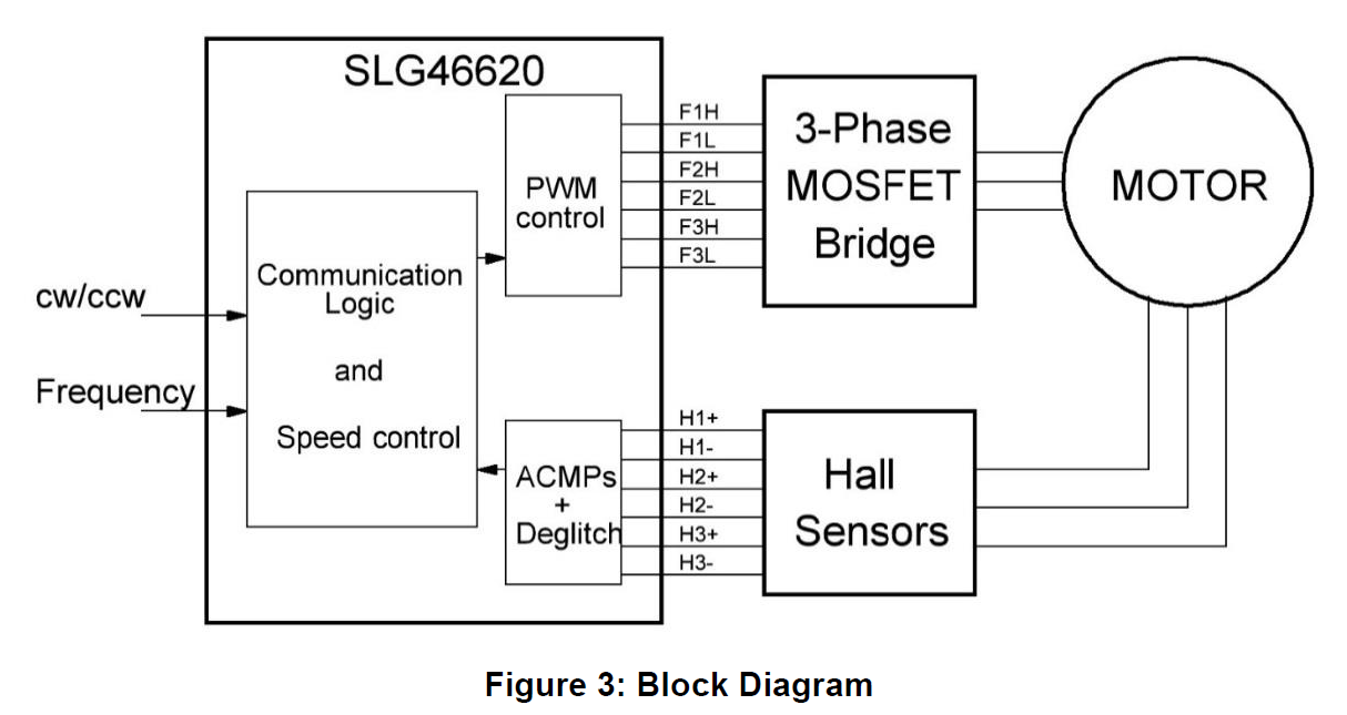

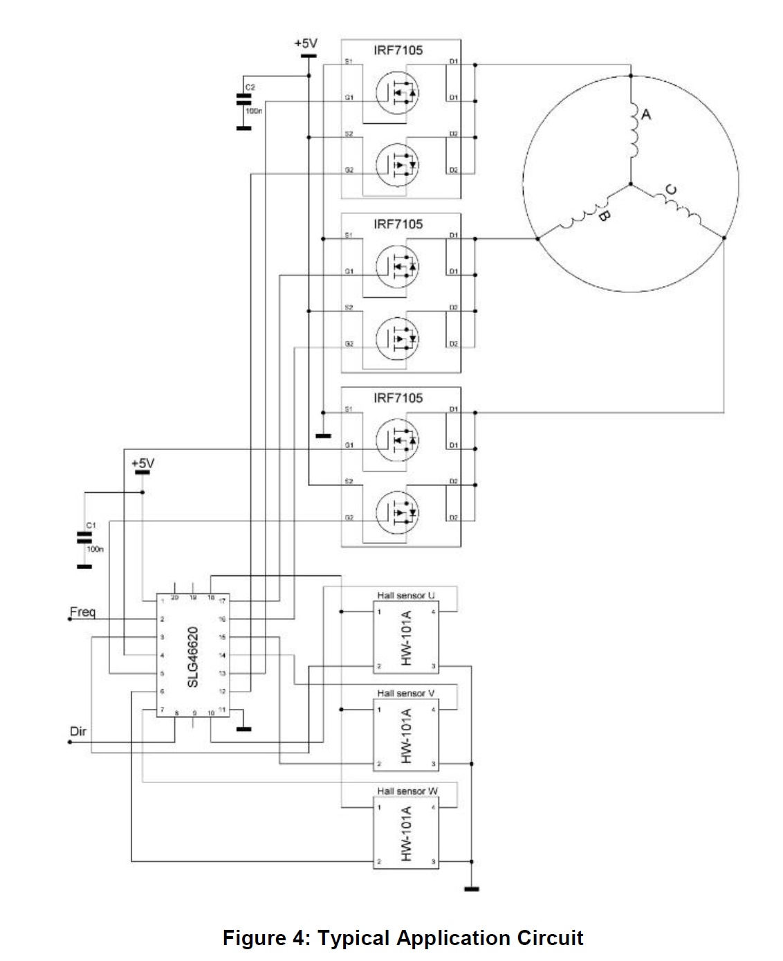

主要框图和典型应用电路分别如图3和图4所示。
pYYBAGFn3aqAKMa-AANqdng4yGc959.png?imageView2/2/w/550
poYBAGFn3ayAGuNrAAT-gttu8_I400.png?imageView2/2/w/550

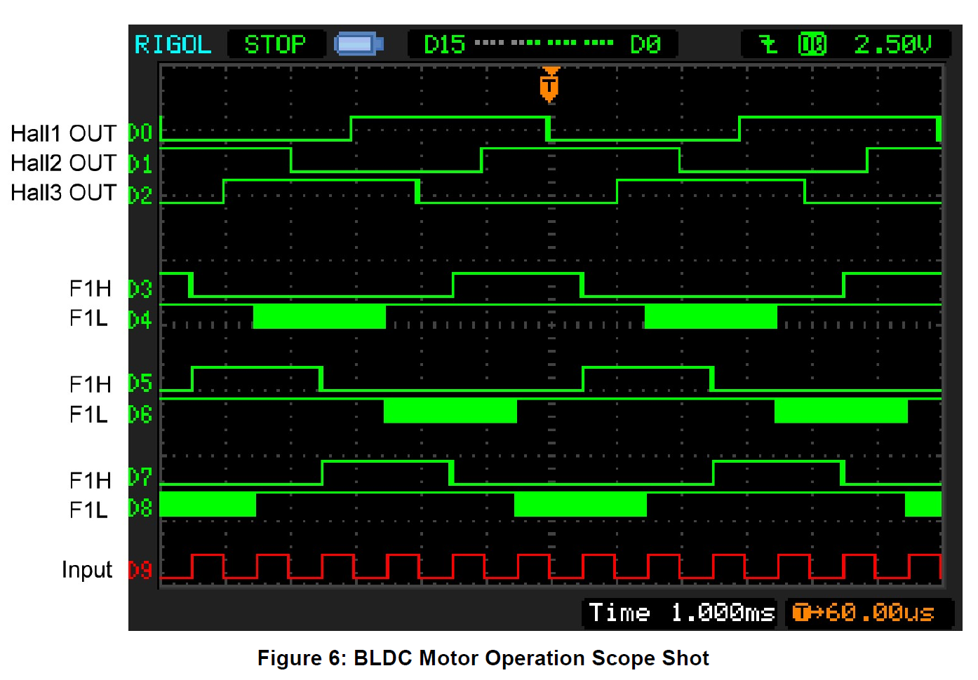

该设计有 2 个输入来控制电机速度和方向。PIN#8 控制方向;Pin#8 上的高电平表示电机顺时针旋转,低电平表示逆时针旋转。PIN#2 用于通过输入频率控制速度。此引脚上没有频率信号将关闭驱动器,电机将停止。在前 500 毫秒内向该引脚施加频率将启动电机。使用输入频率使我们能够非常精确地控制电机速度。要计算 RPM,我们需要知道电机包含多少个电步:
pYYBAGFn3a2ACv78AAAL7YWt88Y008.png?imageView2/2/w/550
此应用中的电机有 48 步,因此在 5kHz 的频率下,电机将以 6250 RPM 运行。

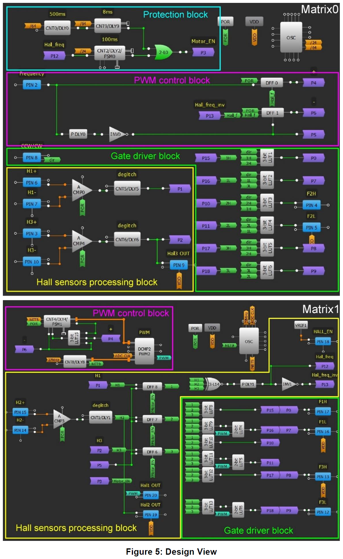

该设计可分为 4 个部分(图 5):霍尔传感器的处理块、栅极驱动器块、PWM 控制或速度控制块以及保护块。
poYBAGFn3bKAac0MABk9vjTl5mE505.png?imageView2/2/w/550
霍尔传感器的处理模块包括 ACMP(ACMP0、ACMP3、ACMP4)、去毛刺滤波器(DLY1、DLY5、DLY6)和 DFF(DFF6、DFF7、DFF8)。本项目中使用的霍尔传感器有 4 个引脚;VDD、GND 和 2 个连接到 ACMP 的 IN+ 和 IN- 输入的差分输出。内部 Vref 组件设置为 1.2 V,用作霍尔传感器的 VDD。来自 ACMP 的滤波信号进入 DFF 的 D 输入。输入频率为这些 DFF 提供时钟并设置旋转速度。来自这些 DFF 的信号进入栅极驱动器和配置为 XNOR 的 3 位 LUT14。结果是每次任何霍尔传感器改变其极性时,输出电平都会交替变化。两个边沿检测器都会生成实际速度频率(霍尔频率),将其与输入频率进行比较以生成 PWM 信号来控制旋转速度。
栅极驱动器模块包括 12 个 3 位 LUT,可根据霍尔传感器的反馈对外部晶体管进行换向。其中 6 个 LUT(3 位 LUT8 – 3 位 LUT13)用于 CW 方向,另外 6 个(3 位 LUT1 – 3 位 LUT6)用于切换到 CCW 方向。该模块还包括 3 个 2 位 LUT(2 位 LUT4、2 位 LUT5 和 2 位 LUT6),用于将每相 PMOS 晶体管的信号与 PWM 混合,以确保转速与负载无关。
PWM 控制包括 PWM2 组件、计数器 CNT8、有限状态机 FSM1、3 位 LUT15、2 个 DFF(DFF0 和 DFF1)、上升沿检测器 PDLY0 和反相器 INV0。DFF0 和 DFF1 一起用作频率比较器;当输入频率高于霍尔频率时,DFF0 nQ 输出变为低电平;当输入频率低于霍尔频率时,DFF1 nQ 输出变为低电平。在“+”输入为低电平时,PWM2 OUT+ 输出将生成占空比范围为 256/256 至 1/256 的 PWM 信号。在“-”输入为低电平时,PWM2 OUT+ 将生成占空比从 1/256 变化到 256/256 的 PWM。PWM 频率约为 100 kHz,启动时 IC 的占空比设置为 0%。电机停止,直到施加到 PIN2 的输入频率。将频率应用到 PIN2 后,DFF0 nQ 输出将变低,PWM 会将占空比从 0 增加到 99.6%。电机将继续旋转,直到霍尔传感器超过输入频率。此时,DFF0 nQ 输出将变为高电平,而 DFF1 nQ 输出将变为低电平。这种反转会导致 PWM 占空比在电机上看到的即时 VDD 和负载处降低到可接受的值。该系统将不断工作以平衡 PWM 占空比。FSM1、CNT8、3 位 LUT15 和 PWM2 的功能在 这种反转会导致 PWM 占空比在立即 VDD 和电机负载处降低到可接受的值。该系统将不断工作以平衡 PWM 占空比。FSM1、CNT8、3 位 LUT15 和 PWM2 的功能在 这种反转会导致 PWM 占空比在电机上看到的即时 VDD 和负载处降低到可接受的值。该系统将不断工作以平衡 PWM 占空比。FSM1、CNT8、3 位 LUT15 和 PWM2 的功能在应用笔记 AN-1052。
保护块包括 2 个延迟(DLY2 和 DLY9)、计数器 CNT0 和配置为 XOR 门的 2 位 LUT0。这部分设计用于保护电机和外部 FET 不被烧坏。如果电机卡住或无法启动,霍尔传感器将无法提供关闭电机所需的反馈。如果在 100 毫秒后没有收到反馈,DLY2 输出将变为低电平并且 2 位 LUT0 关闭电机。如果发生这种情况,CNT0 和 DLY9 会尝试每 500 毫秒启动一次电机,持续 8 毫秒。这段时间足以启动电机,但不足以对电机造成损坏。
pYYBAGFn3bSAFWHVAAX7DY-42Zg312.png?imageView2/2/w/550
结论
该项目描述了如何使用SLG46620 GreenPAK IC和霍尔效应传感器控制三相无刷直流电机。SLG46620 还包含可用于该项目的其他功能。例如,GreenPAK 中的 ADC 可以解释输入直流电压并根据该值生成 PWM 脉冲,而不是使用输入频率。
