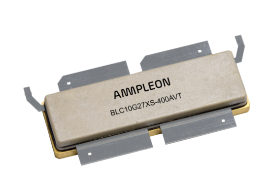

荷兰奈梅亨,2021年10月27日 - 埃赋隆半导体(Ampleon)今天宣布推出BLC10G27XS-400AVT 400W非对称Doherty射频功率晶体管。此Doherty晶体管专为在2.496GHz至2.690GHz频率范围内工作的基站多载波应用而设计,其采用了埃赋隆备受业界推崇的第9代28V LDMOS工艺技术。该Doherty晶体管采用气腔塑料(ACP)无耳SOT-1258-4封装制造,通常可提供45%的漏极效率。
BLC10G27XS-400AVT具有出色的坚固特性,VSWR高达10:1,这对于经常发生大功率极端失配情况的基站应用来说是必不可少的。该晶体管集成了ESD保护,具有可提高Doherty性能的低输出电容,并在内部包含了输入输出匹配元件,使用户能方便地在PCB上实现到50Ω的阻抗匹配。根据所引用的测试条件,BLC10G27XS-400AVT的功率增益规格通常为13.3dB。此外,此Doherty晶体管还具有低热阻属性,可为要求苛刻的基站应用提供出色的热稳定性。
BLC10G27XS-400AVT的设计支持资源,包括推荐的LDMOS 两级集成Doherty MMIC驱动器BLM9D2327S-50PB,以及面向Doherty生产测试电路的PCB版图。
Ampleon网站提供BLC10G27XS-400AVT数据手册、应用笔记、仿真模型和射频功率晶体管寿命计算器。
BLC10G27XS-400AVT现在可从埃赋隆授权分销商RFMW和得捷电子(DigiKey)处购买。
