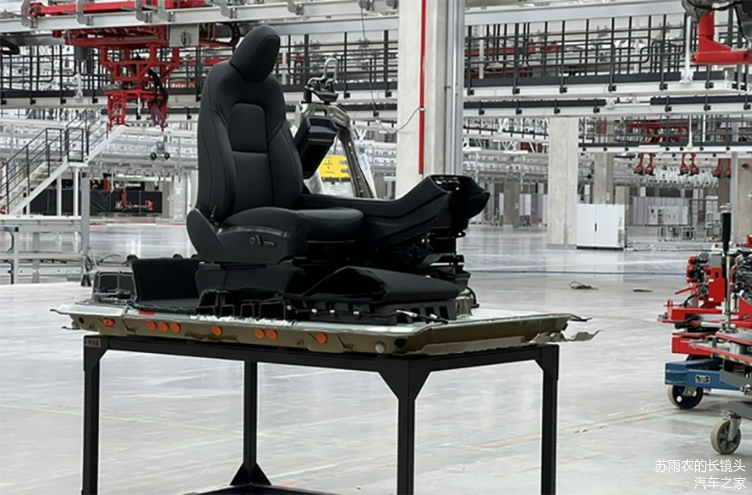

近日,有媒体报道,特斯拉在柏林Gigafactory举办的Country Fair上展示了两个 Model Y ( 参数 | 询价 ) 座椅,其中一个没有坐垫,另一个已经完成。这两个座椅都直接部署在了电池组上。特斯拉投资者亚当·伯格(Adam Berg)在与该公司有关高压和工艺工程师交流后证实,柏林Giga最终投产的Model Y的座椅的确将安装在车辆的结构电池上,接着再安装底盘。
Model Y的结构电池组上安装汽车座椅(资料:来自新浪汽车)Model Y的结构电池组上安装汽车座椅(资料:来自新浪汽车)
据悉,把座椅安装在电池组上可能会有利于特斯拉减少生产Model Y所需的部件,同时优化流程,以实现自动化生产。由此可见,智能汽车的到来对汽车底盘的技术和发展方向将带来巨大的影响和变革。

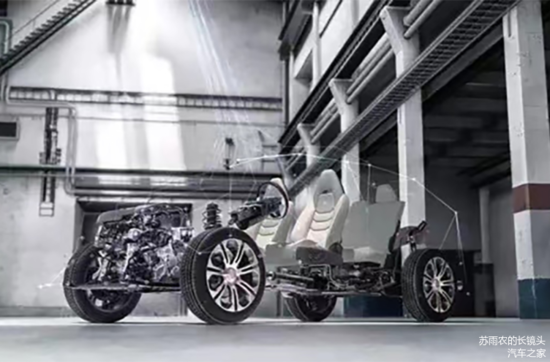

目前,新能源汽车的底盘设计有两种途径,一种是由传统燃油车底盘改制设计,在沿用原有设计的基础上,根据需要进行部分的改制工作。这种设计途径的优点是开发难度小、开发成本低、开发周期短,并且能够与传统燃油车共用平台,并在很大程度上沿用传统汽车成熟的零部件。不过,考虑到共用性等因素,这种设计在开发的过程中受到的限制比较多,总布置的难度较大,模块集成化较低。
领克CMA“智能魔方”架构将传统能源和新能源动力系统进行了很好地结合,可同时支持包括HEV混动、PHEV插电混动系统
对此,长镜头与专业底盘工程师进行了深入的交流,极氪科技底盘工程师冷伟认为,如果是在燃油车基础上改造成新能源汽车底盘,由于电机扭矩更强,要考虑传统的燃油车底盘是不是能够承担现有电机的高扭矩。同时,一些感知类品种,在基础搭建上都是需要考虑的因素。包括布置上,由发动机和变速箱改为电机,那么转向系统,稳定系统,布置方式都是不一样的,将导致架构的变化,需要根据科学特性以及车辆的特点去平衡。

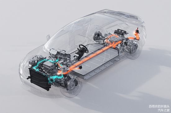

此外,由于电动化对于底盘最大的改变来自于动力电池系统。因此,纯电动汽车与燃油汽车在设计开发思路方面有着明显不同。比如从安全方面来看,燃油车的整车安全设计主要围绕乘员舱展开,而纯电动汽车从设计之初,就不仅要关注乘员舱安全,还要特别关注车身对动力电池的安全保护作用。可以说,电动汽车平台的正向研发是以动力电池为核心开展的。

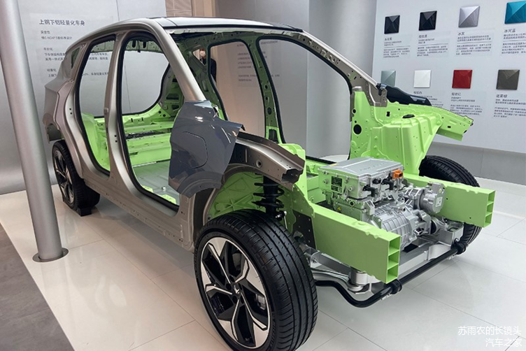

以极狐品牌车型为例,其选择的是钢铝混合、上钢下铝的车身结构,在下车体采用多种形式的铝合金材料,实现轻量化的同时保证碰撞吸能和压力传递。而上车体则采用不同强度的钢材,在减小体积的同时实现了高强度、高安全的碰撞性能。
尽管控制臂、副车架、转向节等底盘产品使用铝合金轻量化会导致短期成本有所增加,但轻量化带来的油耗降低或续航增加以及舒适性、操控性的改善,从成本收益角度来衡量是合理的措施。更重要的是,纯电动汽车的整车成本结构中,电池约占 30% ~ 50%。在相同的续航里程下,采用轻量化技术的电动汽车可以减少电池数量,从而大幅度降低电池成本和整车成本。因此,汽车轻量化,特别是底盘轻量化成为变革的趋势也是必然。
