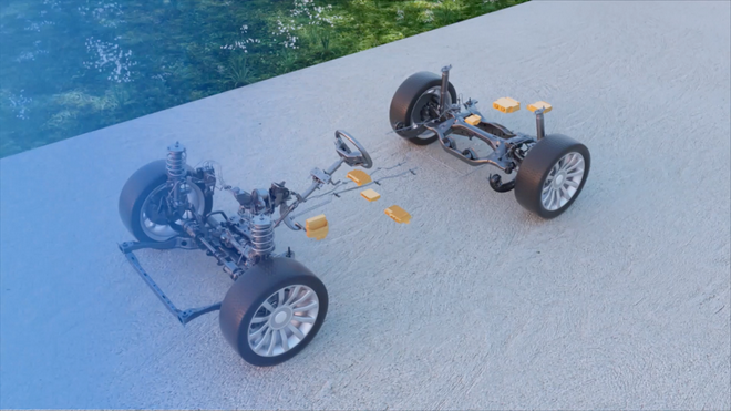

长城汽车智慧线控底盘基于GEEP 4.0全新电子电气架构,完全整合了线控转向、线控制动、线控换挡、线控油门、线控悬挂5个核心底盘系统,涵盖车辆前后左右上下六个自由度的运动控制,囊括所有底盘驾驶动作。达成了1个大脑协调5大系统实现六个自由度控制的优异表现。到2025年,长城汽车高阶自动驾驶前装渗透率将达到40%。

在技术层面,线控制动系统和线控转向系统是最难攻克的问题,而长城汽车线控转向系统是全国首个支持L4级以上自动驾驶的线控转向技术,该技术彻底摈弃了转向器与转向管柱之间的转向传动轴,改为由私有CANFD完成系统内信号传递。相比机械转向,线控转向技术更适合出现在L4级以上的自动驾驶系统中,因为在L4级自动驾驶系统中,自动驾驶系统在其设计运行条件内持续地执行全部动态驾驶任务和执行动态驾驶任务接管,所以人为干预概率会大大降低,同时避免了人为误触干预导致的危险。同时,由于没有传统的转向柱,可以实现方向盘收折,并完全隔绝路面振动,提升驾驶舒适性。

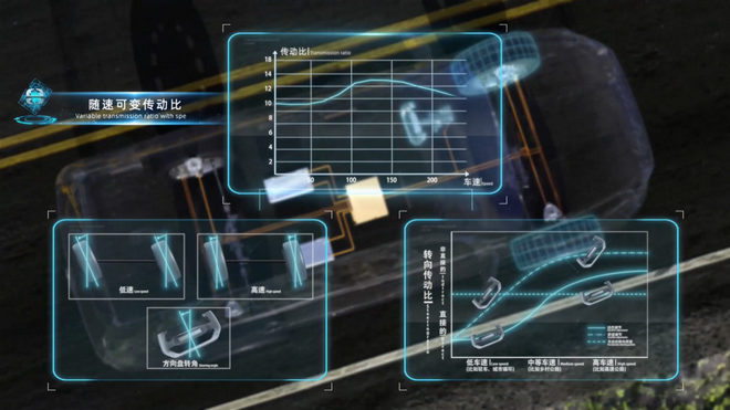

但是对于驾驶爱好者而言,转向手感是提升驾驶乐趣的重要部分,在机械转向中,为了兼顾日常的舒适性和驾驶操控性,各个厂商在机械液压助力和电子助力中下了不少功夫,尤其是电子助力转向,很容易调的特别电子味儿。而线控转向虽然也是靠信号传递,但它可以通过手感模拟器来模拟路感,并且转向比也可以在9-16之间主动调节或自由设置,驾驶者可以根据自身喜好自行调节。
