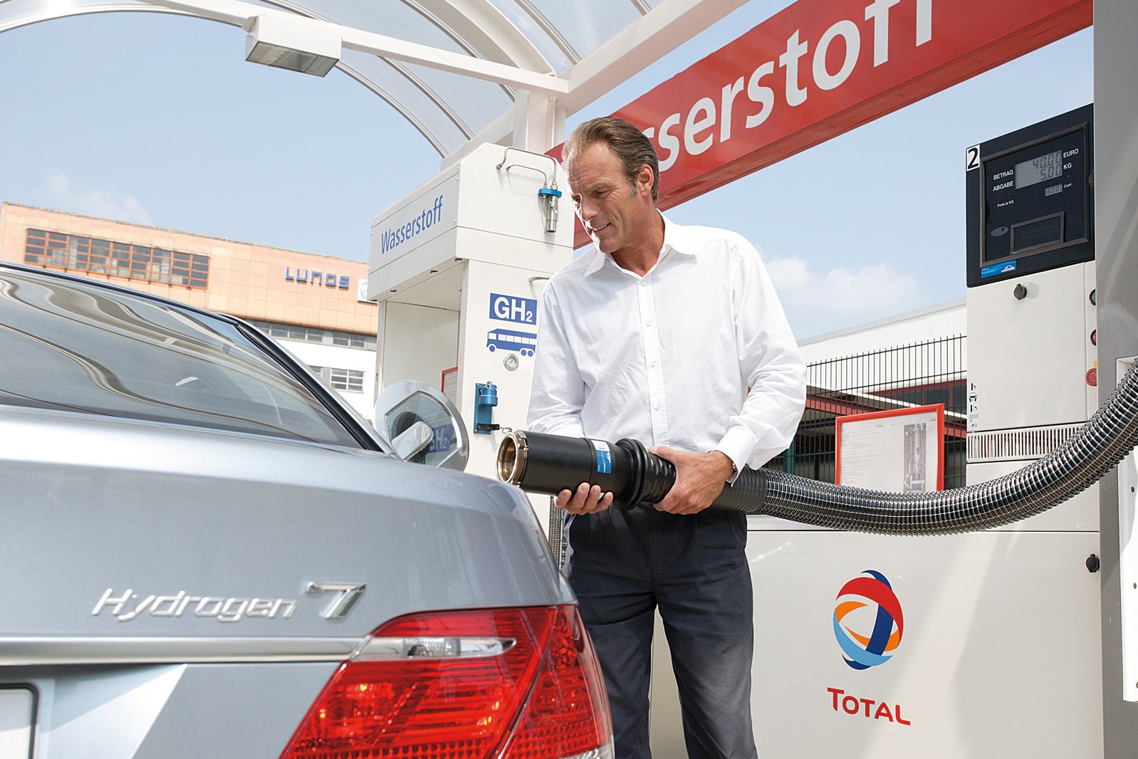

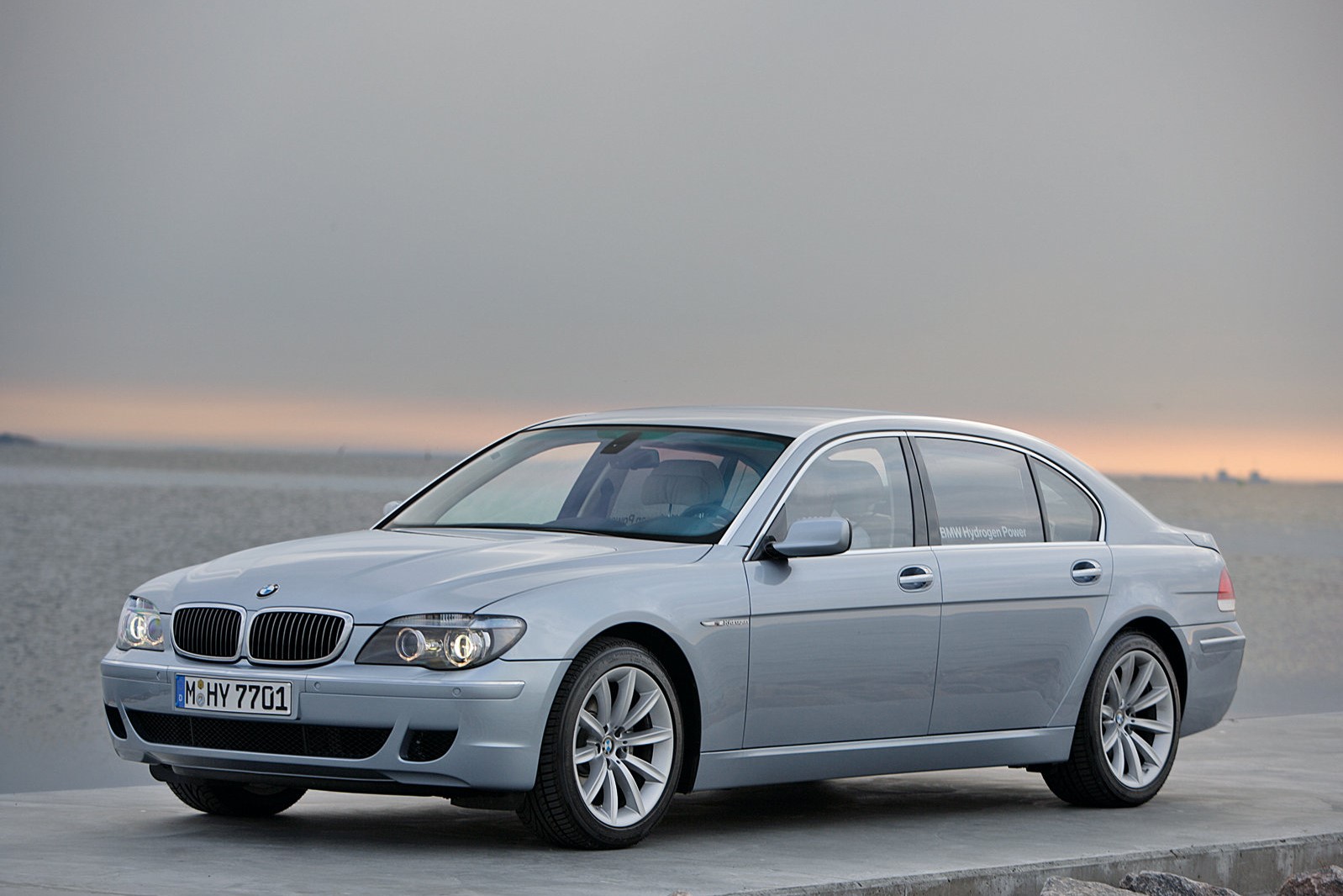

BMW Hydrogen 7BMW Hydrogen 7

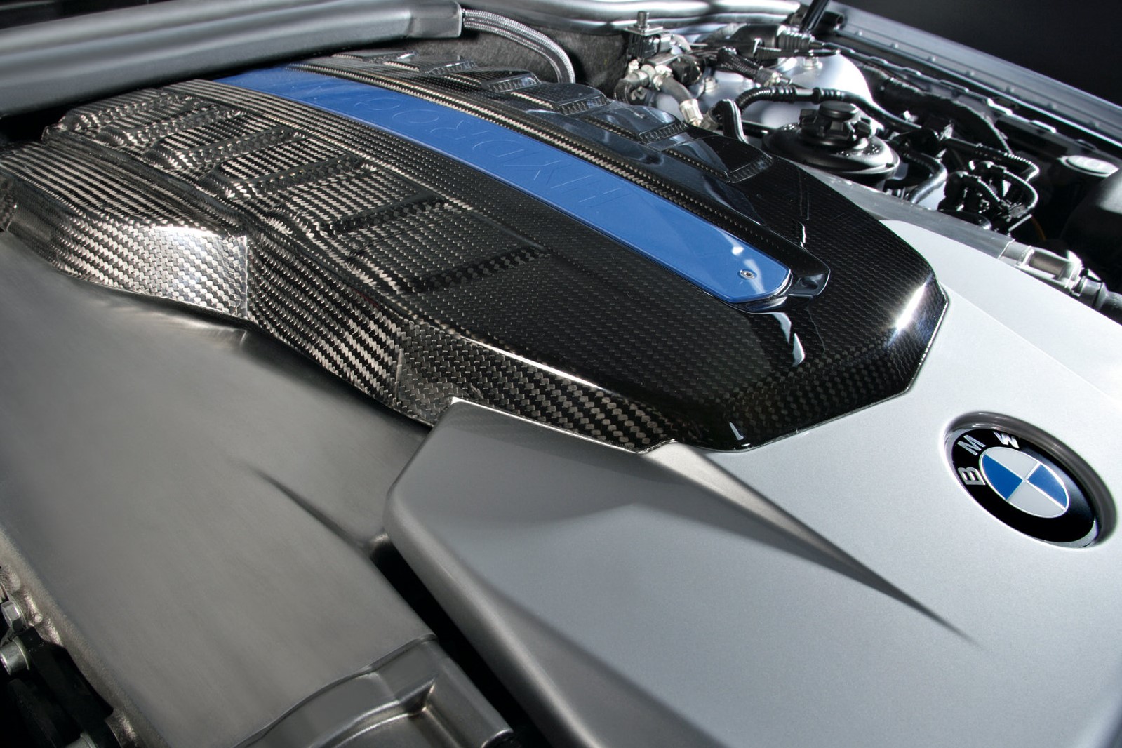

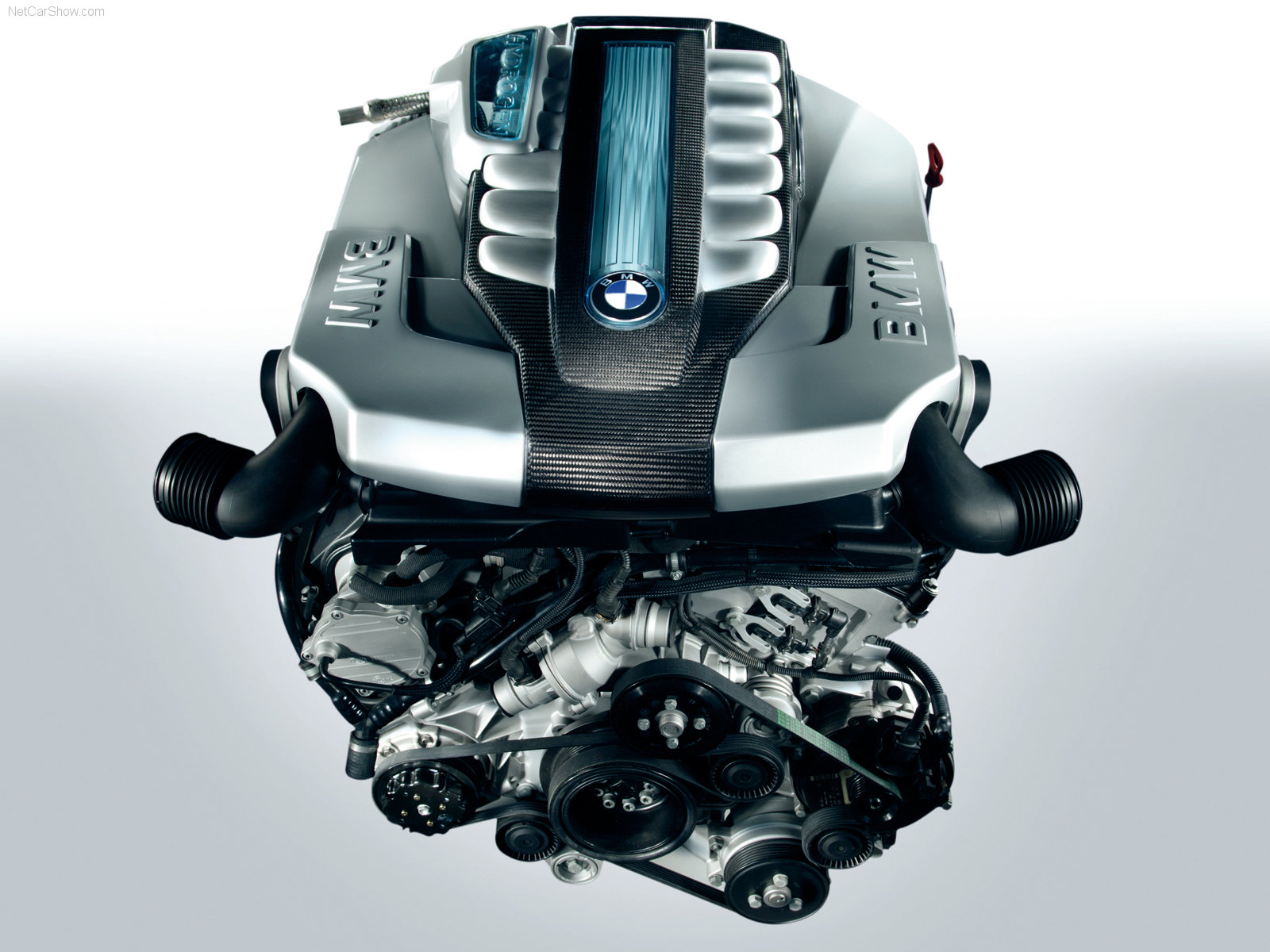

宝马是世界上第一家推出氢动力汽车的汽车制造商,已成功完成了系列开发过程。Hydrogen 7 采用191千瓦/260马力的6.0L V12发动机,最大功率191 kW,最大扭矩390N·m,在9.5秒内从0-100公里/小时,最高车速电子限制在230公里/小时。如果保证不了氢气的充分供应,这台V12发动机可以快速切换到传统汽油工作模式。
宝马早在1978年就开始对氢动力装置进行研究,并在未来几年不断开发和升级这项技术,开发出几代氢动力汽车。2000年,宝马成为世界上第一家在德国汉诺威2000年世博会上展示氢动力汽车示范车队的汽车制造商。与此同时,宝马750hL氢动力车已在实际测试条件下证明了其优点。

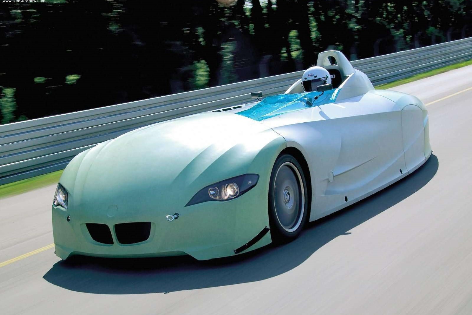

BMW H2R HydrogenBMW H2R Hydrogen

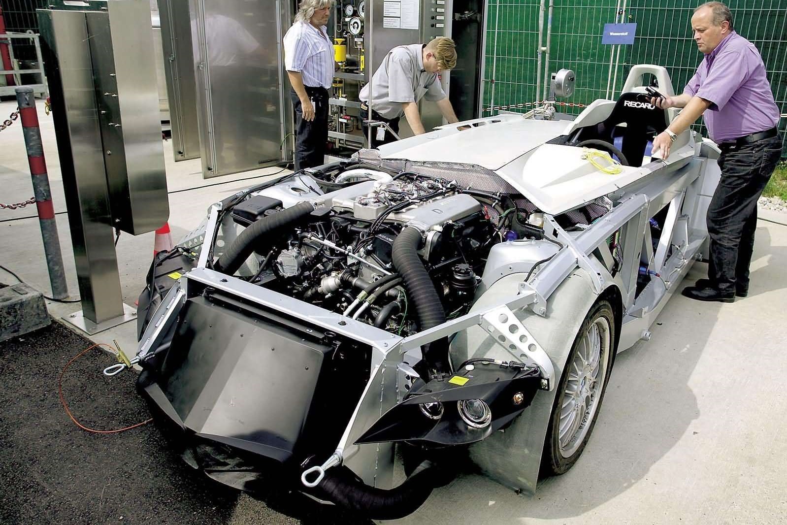

2000年,世界上第一个公共氢气加注站在慕尼黑机场启用。2004年搭载氢燃料发动机的概念赛车发布,也是搭载6.0L V12发动机,但最大功率为210kW,带动1.5吨的车身,最高时速可达300.175 km/h。
虽然赛车的性能表现还行,但是移植到7系上,很显然这台6.0L V12的大怪兽,采用氢气氧气燃烧的方式做功,效率真是太低了。200公里的续航里程让其实用性大打折扣,而且根本谈不上什么驾驶激情。对于宝马来说,V12发动机百公里加速9.5秒,这简直就是个笑话。但是,在氢能源的碳探索上,宝马并没有停止脚步,而是换了一个方式—— i Hydrogen Next

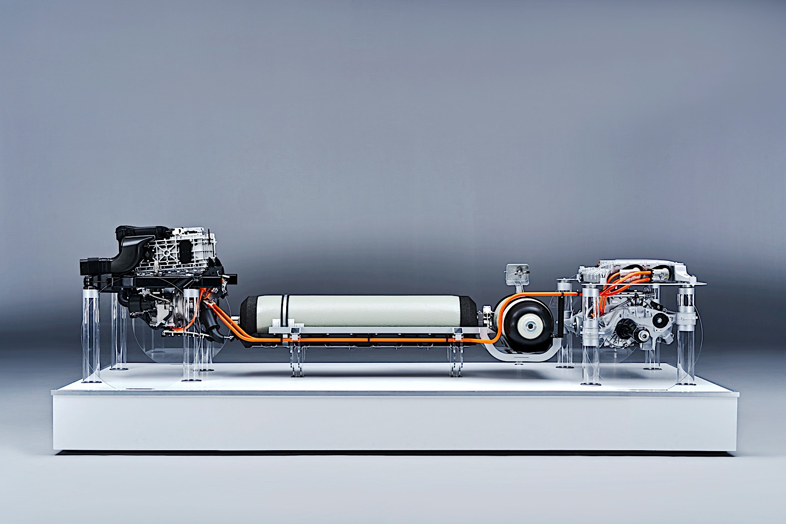

2019年,宝马发布了氢燃料电池技术的 i Hydrogen Next 将一台X5车型改装成氢燃料电池,可容纳两个700巴氢气罐,能够容纳6千克氢气。氢燃料电池系统产生约125kW的发电功率,电机输出功率为275kW。

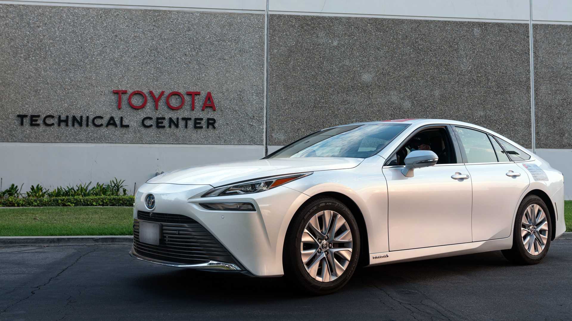

2021年8月23-24日,丰田 Mirai 在南加州的一次往返旅行中,消耗了5.65公斤氢气,总里程达到了845.3英里(1360公里),并创造了新的吉尼斯世界纪录。这是EPA续航里程402英里的两倍还多。另一项由氢燃料电池汽车创造的记录,是2019年现代NEXO创造的,续航里程为778公里。

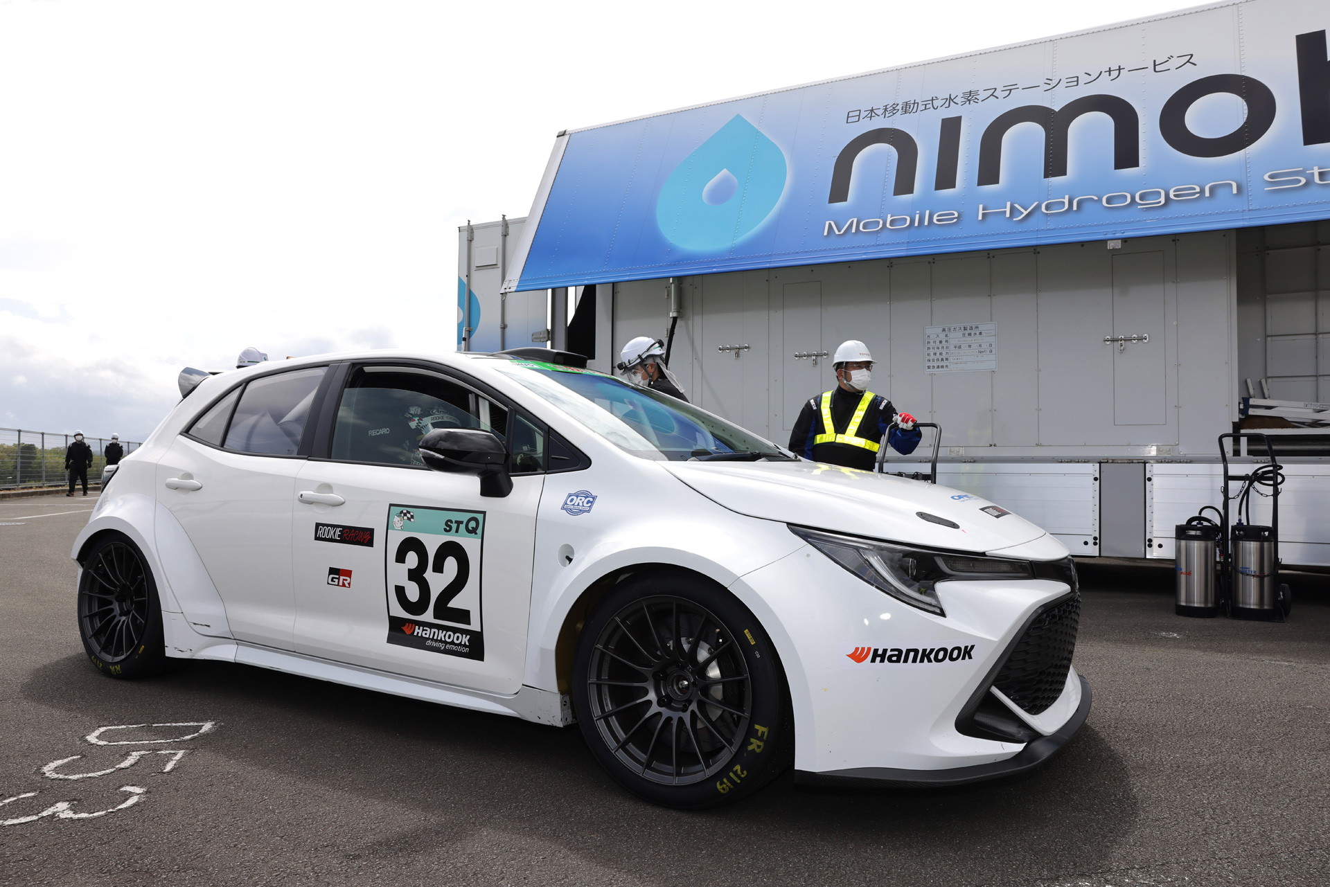

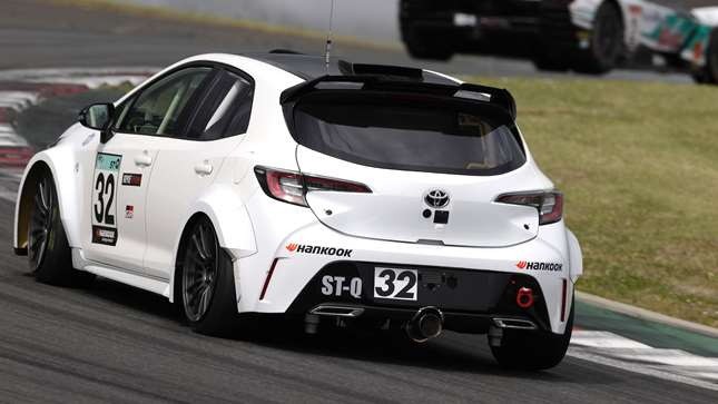

既然氢燃料电池这么好开好用,应该没什么新玩法了吧。但是脑洞大开的丰田却又让“氢能源”倒回20年,再一次推出了燃烧氢气的发动机卡罗拉氢燃料赛车。丰田尚未宣布氢燃烧技术是否有望在短期内进入消费领域,但在赛车上应用可看做是一次验证和尝试。而对于那些热衷传统内燃机汽车的人来说,丰田的这款氢燃料发动机与汽油发动机拥有相同的驾驶感受、性能以及浑厚的排气声浪,而排放仅有水和非常少量的氮氧化物。
丰田卡罗拉氢燃料赛车
丰田卡罗拉氢燃料赛车
丰田卡罗拉氢燃料赛车
丰田卡罗拉氢燃料赛车
丰田卡罗拉氢燃料赛车
丰田卡罗拉氢燃料赛车

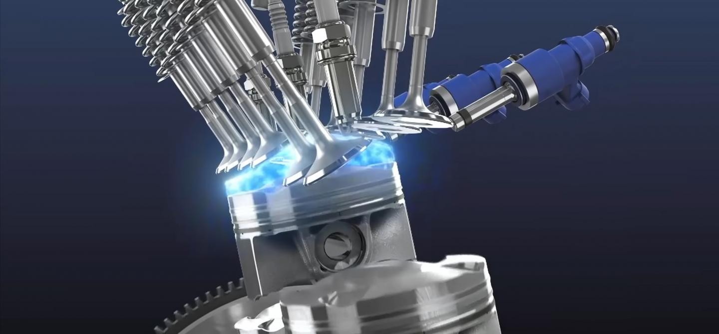

丰田卡罗拉氢燃料赛车这台氢燃料发动机搭载了DENSO喷气嘴,将氢气通过高压方式喷到气缸中,并通过电脑控制点火角来控制燃烧室内的温度。另一个亮点,丰田卡罗拉氢燃料赛车搭载了四个储氢罐,能装180L的氢气。
