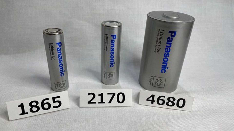

近日,松下最近向《华尔街日报》透露,在特斯拉电池日(Battery Day)推出新电池设计一年多之后,他们拿出了预备量产的容量提升5倍的4680圆柱锂电池。
据松下电池部门负责人忠信和雄(Kazuo Tadanobu)的说法,松下计划2022年3月在日本开始试生产4680电池。而且,就在上个月,松下宣布将在2022年4月之前创建一家名为松下能源公司的新能源业务部门。此外,今年,松下在日本建立了一条4680电池的测试线。

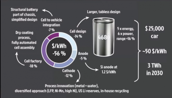

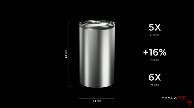

在去年9月份的特斯拉电池日上,4680电池首次发布。根据当时的介绍,这款无极耳(也叫全极耳)电池,单体能量密度提高5倍,能达到300Wh/kg,充放电效率比有极耳电池提升了6倍。
实际上车量产后,可提高续航里程16%,而且在组装技术和电池包的全新设计下,4680电池每kWh降低了56%的成本。可以说,是全方位超越了有极耳电池。

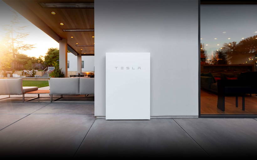

这里简单说一下,简单来说,Powerwall是一款储能设备,它内置可充电的锂电池包、液冷模块、逆变器等,主要针对家庭用户,内置电池容量7~13.5kWh,而商用版则叫Powerpack,内置100kWh电池,主要应用在公共场所,例如学校、医院等。Powerwall主要起到“削峰填谷”的作用,如果电网断电也能起到应急作用。
