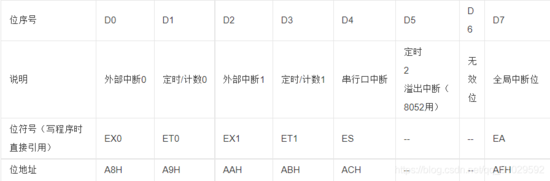

1.中断允许寄存器IE
在这里插入图片描述
EX0
外部中断0允许位。EX0=1,允许外部中断0中断;EX0=0,禁止外部中断0中断。当EX0=1( SETB EX0 )时,同时单片机P3.2引脚上出现中断信号时,单片机中断主程序的执行而“飞”往中断服务子程序,执行完后通过中断返回指令RET 动返回主程序。当EX0=0( CLR EX0)时,即使单片机P3.2引脚上出现中断信程序也不会从主程序“飞” 出去执行,因为此时单片机的CPU相当于被“堵上了耳朵”,根本接收不到P3.2引脚上的中断信号,但是这并不表示这个信号不存在。如果单片机的CPU有空查一下TCON中的IE0位,若为1就说明有中断信号出现过。
ET0
T0溢出中断允许位。ET0=1,允许T0中断;ET0=0,禁止T0中断。
EX1
外部中断1允许位。EX1=1,允许外部中断1中断;EX1=0,禁止外部中断1中断。当EX1=1( SETB EX1)时,并且外部P3.3引脚上出现中断信号时,单片机CPU会中断主程序而去执行相应的中断服务子程序;当EX1=0( CLR EX1)时使外部P3.3引脚上即使出现中断信号,单片机的CPU也不能中断主程序转而去行中断服务子程序。
因此,可以这样认为,EX0和EX1是决定CPU能否感觉到外部引脚P3.2P3.3上的中断信号的控制位。
ET1
T1溢出中断允许位。ET1=1,允许T1中断;ET1=0,禁止T1中断。
ES
串行中断允许位。ES=1,允许串行口中断;ES=0,禁止串行口中断。
EA
中断总允许位。EA=1,CPU开放中断;EA=0,CPU禁止所有的中断请求。总允许EA好比一个总开关。EA就相当于每家水管的总闸,如果总闸不开,各个龙头即使开了也不会有水;反过来,如果总闸开了而各个分闸没开也不会有水,所当我们想让P3.2和P3.3引脚上的信号能够中断主程序则必须将EA位设置为0(CLR EA)。
使用方法
(1)整体赋值:IE=0x81;(开启全局中断,打开外部中断0 )。
(2)单独赋值:EA=1;EX0=1;(开启全局中断,打开外部中断0 )。

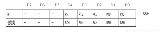

2.中断优先级寄存器IP
在这里插入图片描述
PS——串行口中断优先级控制位
PS=1,串行口中断定义为高优先级中断。
PS=0,串行口中断定义为低优先级中断。
PT1——定时器/计数器1中断优先级控制位
PT1=1,定时器/计数器1中断定义为高优先级中断。
PT1=0,定时器/计数器1中断定义为低优先级中断。
PX1——外部中断1中断优先级控制位
PX1=1,外部中断1定义为高优先级中断。
PX1=0,外部中断1定义为低优先级中断。
PT0——定时器/计数器0中断优先级控制位
PT0=1,定时器/计数器0中断定义为高优先级中断。
PT0=0,定时器/计数器0中断定义为低优先级中断。
PX0——外部中断0中断优先级控制位
PX0=1,外部中断0定义为高优先级中断。
PX0=0,外部中断0定义为低优先级中断。
中断优先级(高到低)
外部中断0
T0溢出中断
外部中断1
T1溢出中断
串行口中断
T2溢出中断(52)

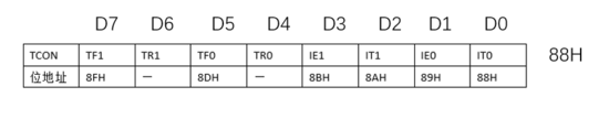

3.TCON寄存器
在这里插入图片描述
TF1:片内定时器/计数器T1的溢出中断请求标志位。
当启动T1计数后,定时器/计数器T1从初值开始加1计数,当计数溢出时,由硬件自动为TF1置“1”,向CPU申请中断。CPU响应TF1中断时,TF1标志位由硬件自动清零,TF1也可由软件清零。
TF0:片内定时器/计数器T0的溢出中断请求标志位。
功能与TF1相同。
IE1:外部中断请求1的中断请求标志位。
IE1=0,无中断请求。
IE1=1,外部中断1有中断请求。当CPU响应该中断,转向中断服务程序时,由硬件清“0”IE1。
IE0: 外部中断请求0的中断请求标志位。
IE0=0,无中断请求。
IE0=1,外部中断0有中断请求。当CPU响应该中断,转向中断服务程序时,由硬件清“0”IE0。
IT1:选择外部中断请求1为负跳变触发方式还是电平触发方式。
IT1=0,为电平触发方式,外部中断请求输入信号为低电平有效,并把IE置“1”。转向中断服务程序时,则由硬件自动把IE1清零。
IT1=1,为负跳变触发方式,外部中断请求输入信号电平为从高到低的负跳变有效,,并把IE置“1”。转向中断服务程序时,则由硬件自动把IE1清零。
IT0:选择外部中断请求0为负跳变触发还是电平触发方式。
与IT1相似。

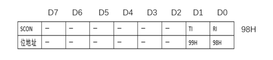

4.SCON寄存器
在这里插入图片描述
TI:串行口发送中断请求标志位。
当CPU将1字节的数据写入串行口的发送缓冲器SBUF时,就启动一帧串行数据的发送,每发送完一帧串行数据后,硬件把TI中断请求标志位自动置“1”。CPU响应串行口发送中断时,并不能清除TI标志位,TI标志位必须在中断服务程序中用指令对其清零。
RI:串行口接收中断请求标志位。
在串行口接收完一个串行数据帧,硬件自动使RI中断请求标志位置“1”。CPU在响应串行口接收中断时,RI标志位并不清零,必须在中断服务程序中用指令对RI清零。
