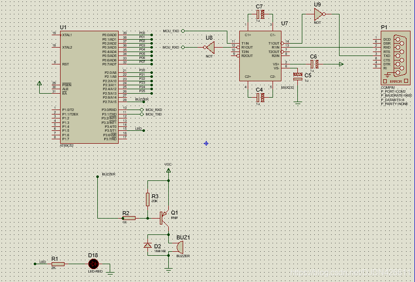

一、使用proteus绘制简单的电路图,用于后续仿真

---- 波特率是:9600 。
---- 通讯协议:EB 00 55 XX YY YY … YY YY
---- 通过电脑串口调试助手模拟上位机,往单片机发送EB 00 55 XX YY YY … YY YY  指令,其中EB 00 55是数据头,XX 是指令类型。YY是具体的数据。
---- 指令类型01代表发送的是数值,需要转成组合BCD码和非组合BCD码,并且返回上位机显示。
---- 指令类型02代表发送的是组合BCD码,需要转成数值和非组合BCD码,并且返回上位机显示。
---- 指令类型03代表发送的是非组合BCD码,需要转成数值和组合BCD码,并且返回上位机显示。
---- 返回上位机的数据中,中间3个数据EE EE EE是分割线,为了方便观察,没实际意义。
---- 例如:十进制的数据52013140,它的十六进制数据是03 19 A8 54。
---- (a)上位机发送数据:eb 00 55 01 03 19 a8 54
---- 单片机返回:52 01 31 40 EE EE EE 05 02 00 01 03 01 04 00
---- (b)上位机发送组合BCD码:eb 00 55 02 52 01 31 40
---- 单片机返回:03 19 A8 54 EE EE EE 05 02 00 01 03 01 04 00
---- (c)发送非组合BCD码:eb 00 55 03 05 02 00 01 03 01 04 00
---- 单片机返回:03 19 A8 54 EE EE EE 52 01 31 40
---- 单片机:AT89C52
