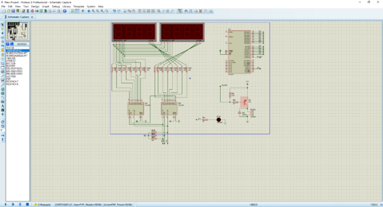

一、使用proteus绘制简单的电路图,用于后续仿真
二、编写程序

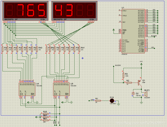

三、仿真实现
51单片机实现在在定时中断里动态扫描数码管的程序
