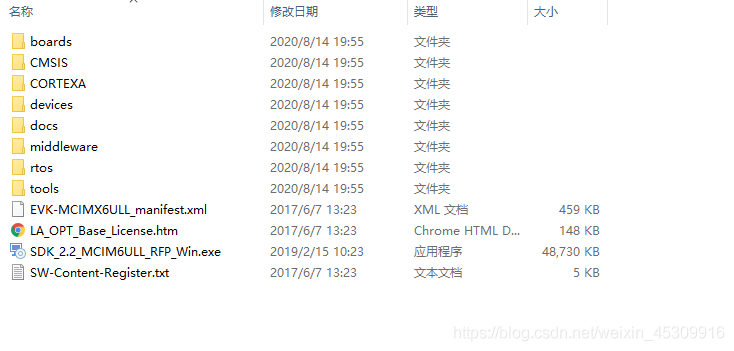

NXP 针对 I.MX6ULL 编写了一个 SDK 包,这个 SDK 包就类似于 STM32 的 STD 库或者HAL 库,这个 SDK 包提供了 Windows 和 Linux 两种版本,分别针对主机系统是 Windows 和Linux。因为我们是在 Windows 下使用 Source Insight 来编写代码的,因此我们使用的是 Windows版本的。 Windows 版本 SDK 里面的例程提供了 IAR 版本,肯定有人会问既然 NXP 提供了 IAR版本的 SDK,那我们为什么不用 IAR 来完成裸机试验,偏偏要用复杂的 GCC?因为我们要从简单的裸机开始掌握 Linux 下的 GCC 开发方法,包括 Ubuntu 操作系统的使用、 Makefile 的编写、 shell 等等。如果为了偷懒而使用 IAR 开发裸机的话,那么后续学习 Uboot 移植、 Linux 移植和 Linux 驱动开发就会很难上手,因为开发环境都不熟悉!再者,不是所有的半导体厂商都会为 Cortex-A 架构的芯片编写裸机 SDK 包,我使用过那么多的 Cotex-A 系列芯片,也就发现了 NXP 给 I.MX6ULL 编写了裸机 SDK 包。而且去 NXP 官网看一下,会发现只有 I.MX6ULL这一款 Cotex-A 内核的芯片有裸机 SDK 包, NXP 的其它 Cotex-A 芯片都没有。说明在 NXP 的定位里面, I.MX6ULL 就是一个 Cotex-A 内核的高端单片机,定位类似 ST 的 STM32H7。说这么多的目的就是想告诉大家,使用 Cortex-A 内核芯片的时候不要想着有类似 STM32 库一样的东西, I.MX6ULL 是一个特例,基本所有的 Cortex-A 内核的芯片都不会提供裸机 SDK 包。因此在使用 STM32 的时候那些用起来很顺手的库文件,在 Cotex-A 芯片下基本都需要我们自行编写,比如.s 启动文件、寄存器定义等等
下载地址:
1.官方下载:https://www.nxp.com/
2.网盘:https://pan.baidu.com/s/17jrT_DhMZof4_KYHjgWOWg
提取码:8hdo
下载后安装,安装后SDK包如图:
在这里插入图片描述
我们不是讲解 SDK 包如何开发的,我们只是需要 SDK 包里面的几个文件,所以就不去详细的讲解这个 SDK 包了,感兴趣的可以看一下,所有的例程都在 boards 这个文件夹里面。我们重点是需要 SDK 包里面与寄存器定义相关的文件,一共需要如下三个文件:
fsl_common.h:位置为 SDK_2.2_MCIM6ULLdevicesMCIMX6Y2driversfsl_common.h。
fsl_iomuxc.h: 位置为 SDK_2.2_MCIM6ULLdevicesMCIMX6Y2driversfsl_iomuxc.h。
MCIMX6Y2.h: 位置为 SDK_2.2_MCIM6ULLdevicesMCIMX6Y2MCIMX6YH2.h。
整个 SDK 包我们就需要上面这三个文件,把这三个文件准备好,我们后面移植要用。
