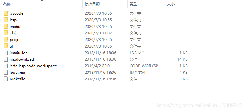

图 中的工程目录就很美观、不同的功能模块文件放到不同的文件夹中,比如驱动文件就放到bsp文件夹中, 官方库就放到 imx6ul文件夹中,编译产生的过程文件放到 OBJ 文件夹中
我们参考这个来整理一下(Linux之ARM(MX6U)裸机官方SDK移植)中的文件。
1.1、创建bsp、imx6ul、obj和project这四个文件夹
其中 bsp 用来存放驱动文件; imx6ul 用来存放跟芯片有关的文件,比如 NXP 官方的 SDK库文件; obj 用来存放编译生成的.o 文件; project 存放 start.S 和 main.c 文件,也就是应用文件;
1.2、文件分类
将(Linux之ARM(MX6U)裸机官方SDK移植)实验中的 cc.h、 fsl_common.h、 fsl_iomuxc.h 和 MCIMX6Y2.h 这四个文件拷贝到文件夹 imx6ul 中;将 start.S 和 main.c 这两个文件拷贝到文件夹 project 中。我们前面的实验中所有的驱动相关的函数都写到了 main.c 文件中,比如函数 clk_enable、 led_init 和 delay,这三个函数可以分为三类:时钟驱动、 LED 驱动和延时驱动。因此我们可以在 bsp 文件夹下创建三个子文件夹: clk、 delay 和 led,分别用来存放时钟驱动文件、延时驱动文件和 LED 驱动文件,这样main.c 函数就会清爽很多,程序功能模块清晰。工程文件夹都创建好了,接下来就是编写代码了,其实就是将时钟驱动、 LED 驱动和延时驱动相关的函数从 main.c 中提取出来做成一个独立的驱动文件 。

使用 VScode 新建工程,工程名字为“ledc_bsp”。

2.2、创建个.vscode文件修改includePath
是为了vscode解决找不到工程的头文件的问题
在终端创建“ .vscode文件夹 ”,打开c_cpp_properties.json文件
2.2.1、修改includePath
把我们的头文件的文件夹路径添加进去
这样刷新一下,就可以包含所需的头文件了
