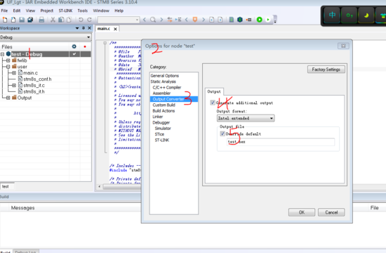

IAR设置编译生成hex文件的方法
s1: 工程名右键单击,选择【Options】,如图中1;
s2: 在Options for node "XXX"对话框下,点击【Output Converter】,图中3;
s3: 勾选【Generate additional output】, 下拉框【Output Format】中选择: Intel extended,如图中4;
s4: 如果想修改输出hex文件的名称,可以勾选Override default, 并在下方输入想要的hex文件名称;不勾选的话,系统默认生成的hex文件为:工程名.hex
s5: 保存并退出

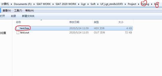

查看xxx.hex文件
点击编译按钮,没有错误后,查看工程目录下的Debug/Exe文件夹,下面会出现hex文件:
在这里插入图片描述
