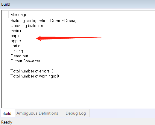

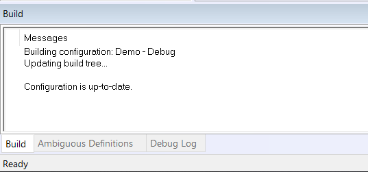

我使用IAR for stm8 go to define 时,不能跳转,而且编译器也没有任何提示,百度找了好多办法都没有用,最后发现要编译一次才能有用
注意:不是直接编译,而是要先把代码稍微改动一下再编译,保证所有文件都过了一遍,再有用
  • 没有用的情况如下
    在这里插入图片描述
    一般都是编译过后,再编译就会这样,如果 go to define没有用,那么编译100次也没用
  • 改动代码后的编译情况如下
    在这里插入图片描述
    看出区别了吗,这样一般就能使用go to define了,亲测可用

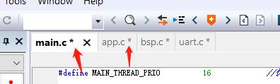

  • 第一次的情况相当于没编译
  • 改动代码随便改一点然后再删除,然文件上有一个*,就说明有改动,编译才有效
