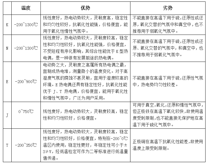

K、N、E、J、T型热电偶
测温范围以及优势和劣势见表1:
补充:N型热电偶克服了K型热电偶的两个重要缺点:K型热电偶在300~500℃间,由于镍铬合金的晶格短程有序而引起的热电动势不稳定;在800℃左右,由于镍铬合金发生择优氧化引起的热电动势不稳定。
image.png?imageView2/2/w/550
表1

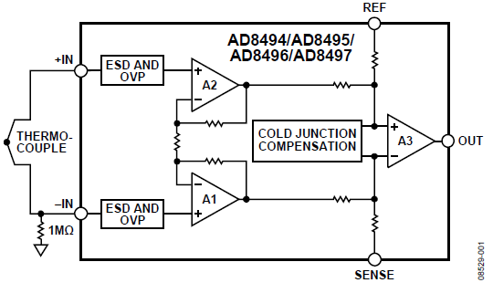

ADI可提供的热电偶测量之模拟前端
AD8494/AD8495/AD8496/AD8497 热电偶放大器为热电偶温度测量信号调理前端提供了一种简单的低成本解决方案。针对热电偶采样端,在现场设计中往往还要考虑其共模干扰信号,以及ESD和过压保护等因素。
图4

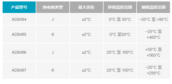

AD849x专为测量和放大J型和K型热电偶信号而优化,通过CMOS工艺不仅在其前端集成了ESD和过压保护功能,其优异的抗共模能力使其拥有5mV/°C系统级线性响应Vout=(TMJ × 5 mV/°C)+VREF,其中TMJ表示热电偶的测量结温。AD849x同系差异化对比如图5:
图5
