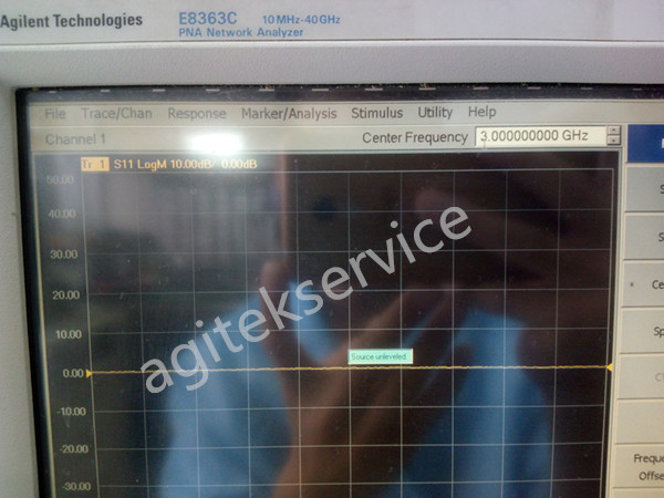

客户报修故障:仪器通电可以正常开机,但是在使用过程中会出现报错,报错SOURCE unleveled问题。
二、判断故障:
1、开机验证仪器故障:
拆箱发现仪器只有两个垫脚。
2、仪器通电正常开机
出现以下报错SOURCE unleveled故障。

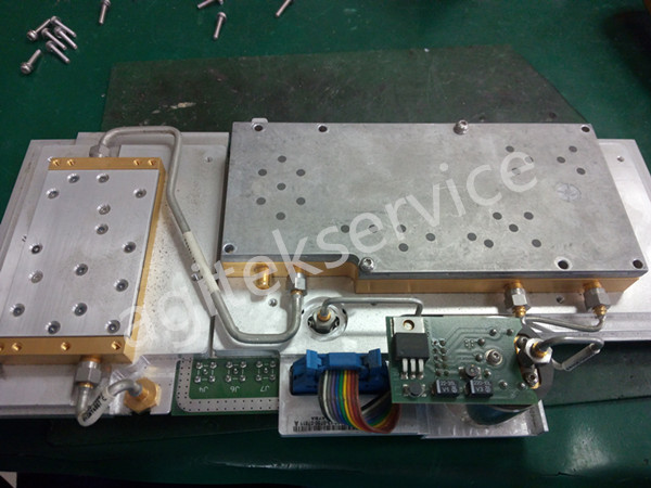

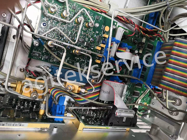

三、拆机检测维修
根据以上故障现象可排除软件故障,因此拆机检测经检测发现仪器源模块,倍频模块损坏严重。
随后更换损坏组件,调整检测仪器。开机验证,仪器故障现象消失,恢复正常。
