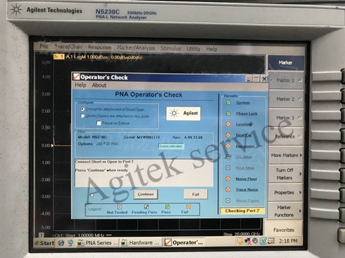

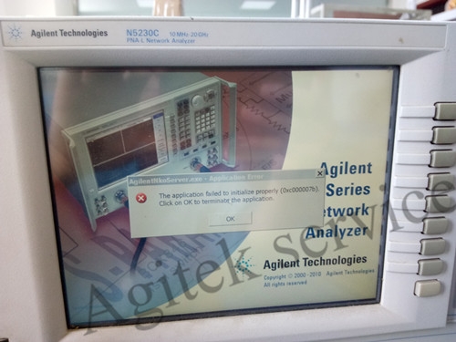

开机后停留在测试界面无法进入系统。
三、检测过程:
仪器执行内部自检发现仪器进入测量界面报错,无法正常进入测试界面。
四、检修过程:
出现系统报错无法正常进入系统这类故障,首先判断是不是系统出问题了,经检测发现仪器系统,固件损坏。
维修措施:重新安装系统,恢复固件。
五、修复后检测:
开机进行自检,所有错误信息消除,故障修复。
