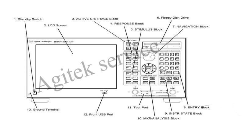

相信网络分析仪大家都很熟悉,那么真的熟悉使用吗?下面由安泰网络分析仪维修中心小编以E5062A为例分享网络分析仪的操作使用:
首先认识一下前面板:
1、STANDBY开关
开关机按钮,正常开关机应该按照下面步骤操作:
<1>首先,按下STANDBY按钮,或者通过外部控制器发送关机命令来激活关机程序。操作结束后,设备处于stanby(待机)状态。
<2>然后,根据需要断开后面板的电源线。
<3>在正常使用情况下,禁止在开机状态下直接拔掉后面板的电源线,始终保持后面板的电源开关处理ON。如果直接八仙或者关闭后面板的开关,关机持续将不工作,这可能损坏设备的软硬件,并导致设备故障。
<4>错误的关机方式导致再次开机后进入“安全模式”。在这种情况下,先正常关机使其进入stanby状态,然后再次开机就可以进入正常工作模式。
2、LCD显示屏
<1>设备显示频为10.4时TFT显示屏,并可替换为其他标准LCD显示屏或者触摸屏;
<2>不可用硬物按压显示屏,尤其是触摸屏,这将导致显示屏故障;
<3>通常,屏幕上会闪现少量的红/绿/蓝色的像素,这并非是仪器故障,也不会影响正常使用。
3、ACTIVE CH/TRACE按钮区
该区域的按键用于选择激活显示通道和轨迹。
<1>Channel Next
选择下一通道作为激活的显示通道(每次按下该按钮将激活序列号更大的洗衣通道)每一个通道的参数设置是独立的,要更改某一通道的参数,需使用该按钮将该通道设置为激活通道。
<2>Channel Prev
选择上一通道作为激活的显示通道(每次按下该按钮将激活序列号更小的上一通道)。
<3>Trace Next
选择下一轨迹作为激活的显示轨迹(每次按下该按钮将激活序列号更大的下一轨迹)。每一个轨迹的测量参数是独立的,要更改某一轨迹的参数,需要使用该按钮将该轨迹设置维修激活轨迹。
<4>Trace Prev
选择上一轨迹作为激活的显示轨迹(每次按下该按钮将激活序号更小的上一轨迹)
4、RESPONSE按钮区
该区域按钮用于设置测试响应的参数。
<1>Channel Max
用于切换当前激活显示通道的正常显示和最大化显示模式。在正常显示模式下,所有通道显示窗口(包括激活与未激活)在屏幕上分割显示;在最大化显示模式下,整个屏幕只显示当前激活的通道。操作者也可以通过双击当前激活通道的窗口显示框使其最大化显示。未被显示的非激活通道的测量操作仍然在继续执行。
<2>Trace Max
用于切换当前激活显示轨迹的正常显示和最大化显示模式。在正常显示模式下,所有当前激活通道的轨迹显示窗口(包括激活与未激活)在当前通道屏幕上显示;在最大化显示模式下,整个当前通道屏幕只显示当前激活的轨迹。操作者也可以通过双击当前激活通道的窗口区域(不包括显示框)使其最大化显示。未被显示的非激活轨迹的测量操作仍然在继续执行。
<3>Meas
按下该按钮,屏幕会显示测量菜单。通过测量菜单可以使操作者指定每条显示轨迹测量不同的S参数。
<4>Format
按下该按钮,屏幕显示格式菜单,通过格式菜单可使操作者指定每条显示轨迹的数据格式(数据格式和图像格式)。
<5>Scale
按下该按钮,屏幕显示比例尺菜单。通过比例尺菜单,可使操作者每条显示轨迹的比例(每格的幅度,参考基线的数值等)。也可以对每条显示轨迹设置延时和相位偏置。
<6>Display
按下Display按钮,在显示菜单中可设置通道窗口的数量和排列方式,显示轨迹的数量和排列,以及数据的数学运算的设置。
<7>Avg
按下Avg按钮,在Avg操蛋中可设置平均、平滑和IF带宽。
<8>Cal
按下Cal按钮,在校准菜单中可开启/关闭校准和误差修正功能,也可以改变校准附件的定义。
5、STIMULUS按钮区
该区域的按钮用于设置激励的数值(信号源和触发)
<1>Start
按下Start按钮,在显示屏上端的数据输入栏可输入扫描范围的其实质。
<2>Stop
按下Stop按钮,在显示屏上端的数据栏可输入扫描范围的终止值。
<3>Center
按下Center
按钮,在显示屏上端的数据输入栏可输入扫描范围的中心值。
<4>Span
按下Span按钮,在显示屏上端的数据输入栏可输入扫描范围的跨度值。
<5>Sweep Setup
按下该按钮,在触发菜单可设置触发模式和触发源,可对每个通道的触发模式进行设置。
6、软驱
7、NAVIGATION按钮区
导航区域的按键和旋钮用于在屏幕菜单、列表或对话框的选定区域之间导航,或者用于改变数据输入框的数值。当需要从两到三个目标(屏幕菜单、数据输入区域等)中选定一个来利用导航区的按钮操作时,首先按下Focus按钮选定目标,再利用导航区的按钮或者旋钮移动子选项或者改变数值。
下面的介绍将高速操作这当focus选定屏幕菜单和数据输入区域时,如何使用戴航区的按钮进行操作。对于每个操作表和对话框,请采纳开其对应的操作步骤。
<1>当focus选定屏幕菜单时
当focus选定屏幕菜单时,其最上方的菜单标题区域显示为蓝色(未选定时为灰色),导航区按钮工作如下所述:
选择旋钮,屏幕菜单子选项上下移动(高亮显示)
上、下键:屏幕菜单子选项上下移动(高亮显示)
向左键:显示屏幕菜单上一层菜单
向右键:显示屏幕菜单下一层菜单
按压旋钮或Enter:选定当前高亮的子选项
当按下数据输入子选项后,focus自动转移到数据输入区域。
<2>当focus选定数据输入区域时
当focus选定数据输入区域时,数据输入框变蓝色,导航区按钮工作如下所述:
选择旋钮:以较小的步进值增大或减小数据输入区内的数值
上、下键:以较大的步进值增大或减小数据输入区内的数值
左、佑键:在数据输入区内移动光标(|),与输入区的按钮一起使用可以每次改变输入数据的一位数值。
按压旋钮或Ente:完成数据输入,focus转移至屏幕菜单
8、ENTRY按钮区
9、该区域按钮用于输入数值。
数字键:在数据输入区光标处输入数字和小数点
+/-键:交代改变数据输入区的正负
G/n、M/u、K/m、:所输入数据的单位,键入时根据当前输入参数的类型自动匹配选择单位。
Entry Off键:当数据输入框显示时用于关闭输入框;当对话框显示时,用于取消输入和关闭对话框;当上述二者都不显示时,用于关闭屏幕菜单
Back Space键:删除数据输入框内的光标作坊的一个字符,当有多个字符被选中时,(高亮),删除所选中的所有字符
Focus键:用于在导航区按钮与输入区按钮所控制的目标之间切换选中状态。包括屏幕菜单、数据输入区、列表和对话框。当屏幕上显示2个或者2个以上目标需要选择时,可食用Focus按钮在目标之间切换选中状态。当屏幕菜单被选中,该区域显示为蓝色;当列表被选中,表框显示为浅灰色;当显示对话框时,focus固定选中对话框且不能更改选中状态。
10、INSTR STATE按钮区
该区域按钮通过使用标记来分析测量结果
<1>Marker
按下该按钮,通过标记菜单可控制标记的开启/关闭,通过输入激励值可改变标记的位置,最多可在每条显示轨迹上设置10个标记。
<2>Maeker Search
按下该按钮,通过标记搜索菜单可将标记移动到显示轨迹特殊的点上(最大、最小、峰值或指定目标值点),也可扫描出带宽参数(最高到6位)并显示。
<3>Maker Fctn
按下该按钮,通过标记功能菜单可设置标记的扫描范围和1个通道标记的耦合开/关,还可显示轨迹的统计信息。
<4>Analysis
按下该按钮,通过分析菜单可选用各种分析功能。
11、测试端口
用于连接待测部件的端口。选项150和250中包含2个50欧N型母头端口;选项175和275中包含2个75欧N型母头端口。当测试信号从测试端口输出时,其上方对应黄灯亮起。
警告:不要在测试端口上加载直流电压或电流,否则会引起设备故障。通常,有可能电容充电未放电的可能,因此需要等待网分完全放电后再连接待测部件。
12、前端USB端口
该端口用于插接电子校准模块、打印机或用作USB/GPIB接口。插接指定的电子校准模块可执行校准测量;接指定的打印机可显示屏上的信息。不建议用户在该端口接插指定型号以外的各种USB插件。
13、接地端
用于连接壳地。
