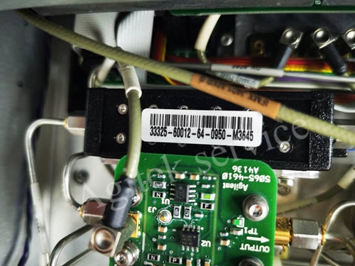

一、仪器型号
安捷伦E8363A网络分析仪
二、故障现象
客户反馈仪器目前开机异常,开机后总会出现跳闸现象。
三、故障检测
遇到仪器开机总跳闸现象切记一定不能再次上电以免仪器故障扩大化,经检测,仪器控制板损坏,造成不开机;先处理开机故障,开机后端口1输出电平超差大,低20-30dB,微波开关损坏。
四、维修与处理
更换控制板组件,更换微波开关组件,调整检测仪器。
五、维修结果
质检部测试仪器,验证仪器指标,可以正常开机,指标正常
