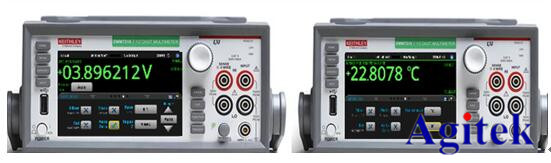

DMM7510测试电压稳定性
各大厂家在电池生产流程的电压参数阶段,会进行电池OCV的电压稳定测量。当前,厂家们普遍把电池电压的精度定为1mV,这对万用表的要求是严苛的,哪种万用表能满足要求呢?
六位半和七位半万用表测量18650电池的结果
采用六位半和七位半万用表进行实验对比,可以明显看出七位半万用表是更好的选择。特别是要测量3.8958V电压,精度要求达到0.1mV的情况下,七位半万用表才能达到测试需求。吉时利DMM7510七位半万用表测量精度高、分辨率高,可以很好地满足行业要求。
DMM7510测试温度
除了准确测量电池电压值,DMM7510还可以测量温度。用户可以把DMM7510万用表集成到系统中,无论是实验室验证电芯,还是电池EOL,一台仪器就能同时满足对电压和温度精准测量的要求。

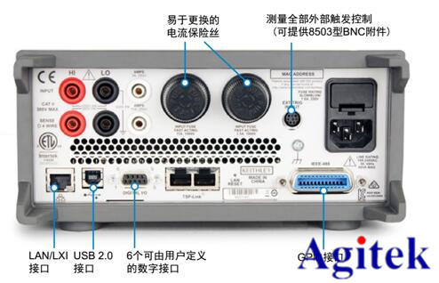

DMM7510设计特点
DMM7510设计充分考虑了用户需求,精度DC达14ppm,采样率达1M个样点/秒,前后面板功能丰富,既适合单台使用又适合集成到系统之中。
吉时利DMM7510前后面板为高效测试而设计
