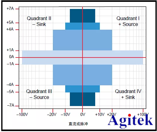

在这里请注意:由于源表有总功率的限制,其输出不能同时达到电流输出和电压输出的最大值,而是在不同的区间,其输出范围有不同的限制,在描述源表的输出范围时,经常用到的一种图叫功率包络图,下图就是KEITHLEY 2460的功率包络图:
我们从这张图可以看到,虽然2460的最大电压可以达到105V,最大电流可以达到7A,但当电压输出在不同的区间的时候,其电流最大值是分段的,例如:当电压输出绝对值超过20V后,最大电流只能是1A以内。
因此我们在选购源表的时候,一定要考虑到需要测量的样品器件的电流电压的最大范围,然后参考仪器的参数手册,看是否符合测试要求。

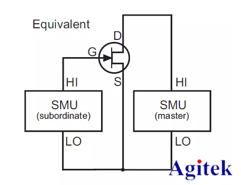

双通道的源表可以理解为两个单通道的源表集成在了一起,这样一台双通道的源表就可以直接测试三端器件,以下就是一个双通道源表和FET器件的连接图:
SMUA和SMUB的LO接到器件的源极,然后一个SMU的HI接到栅极、另外一个SMU的HI接到漏极。
还有一些用户认为四线法测量需要双通道的源表才能完成,实际上任何一款单通道的源表都直接支持4线法的测量,跟双通道没有任何关系(我们在以后会介绍四线制的测量原理)。
