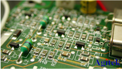

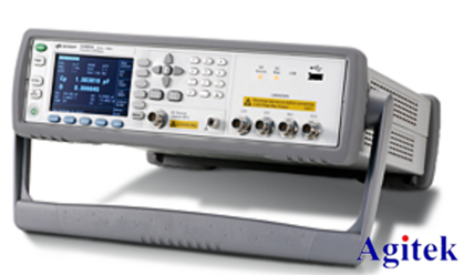

LCR数字电桥是电子工程师常用的测量仪器,在来料检验、PCB制作、失效分析等方面应用广泛。今天安泰测试给大家介绍一些数字电桥的高级测量功能,有利于更深入了解LCR数字电桥的功能、提高测试效率、节约人力和时间成本。

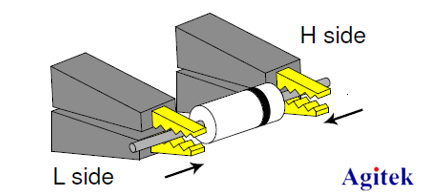

1) 连接治具:连接治具前先将待测器件放电

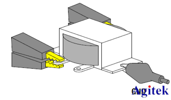

2) 连接治具至待测体:治具接线和主机面板端口颜色对应连接。
3) 针对有方向性的器件,如电解电容,需将测试夹H side接在被测器件正端,L side接至器件负端,测试夹尽量靠近被测器件本体。如果被测器件有外壳,需将外壳接地再执行测量,可以有效降低噪声影响。

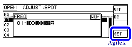

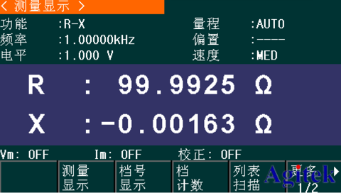

7) 执行开/短路清零:LCR表在测量前必须进行阻抗清零。
8) 执行测量:可以进行单次或者连续触发,对被测器件进行测量。
9) 测量完成,记录数据。
2 高级测量功能

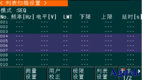

1) 列表扫描功能:列表扫描功能可对最多4个点的测试频率,电平进行自动扫描。

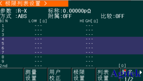

2) 比较功能:仪器比较器功能可以执行对测试结果的比较、判断、分BIN等操作;
3) 添加副参数/监控参数:
4) 点频清零:针对当前使用的频点进行清零,执行速度快,效率高。
正确使用LCR数字电桥,掌握消除寄生参数影响,准确测量器件特征参数,你掌握到了吗?
