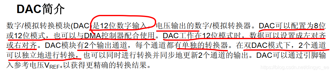

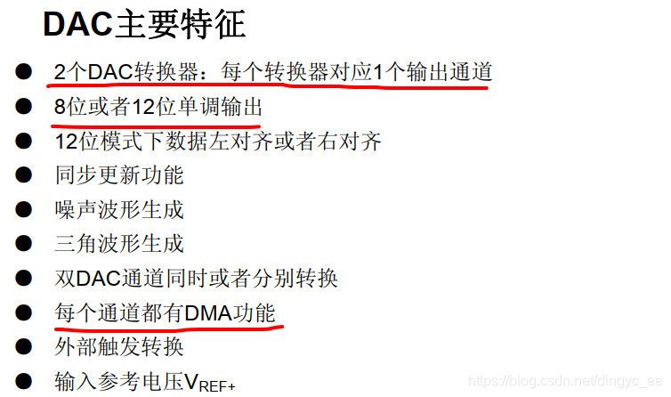

DAC简介:

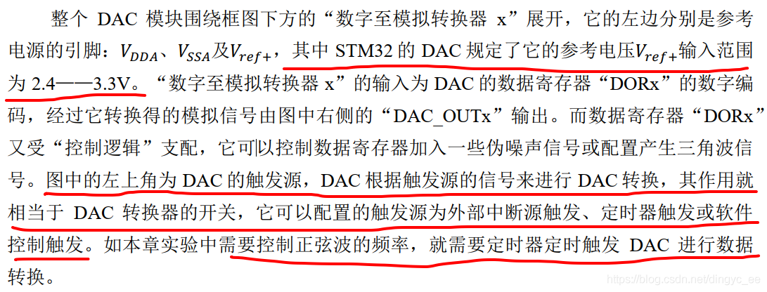

stm32只有2个DAC,每个DAC有1个独立的通道,这和ADC有区别(有3个ADC,每个ADC有16个通道),特征如下:

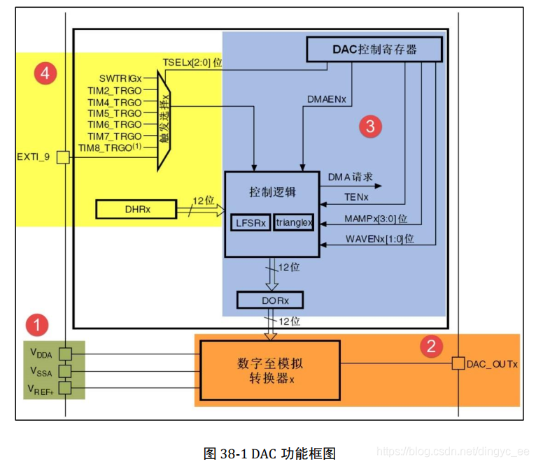

DAC 功能框图
功能说明:

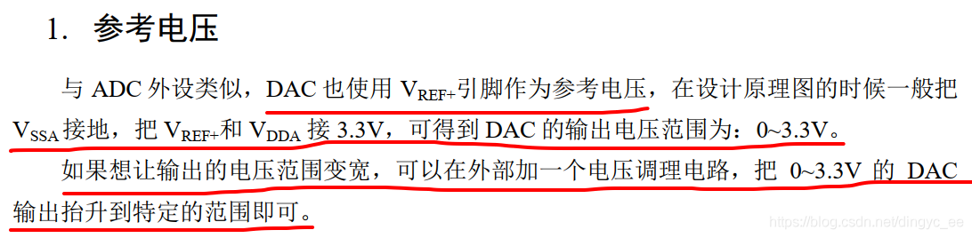

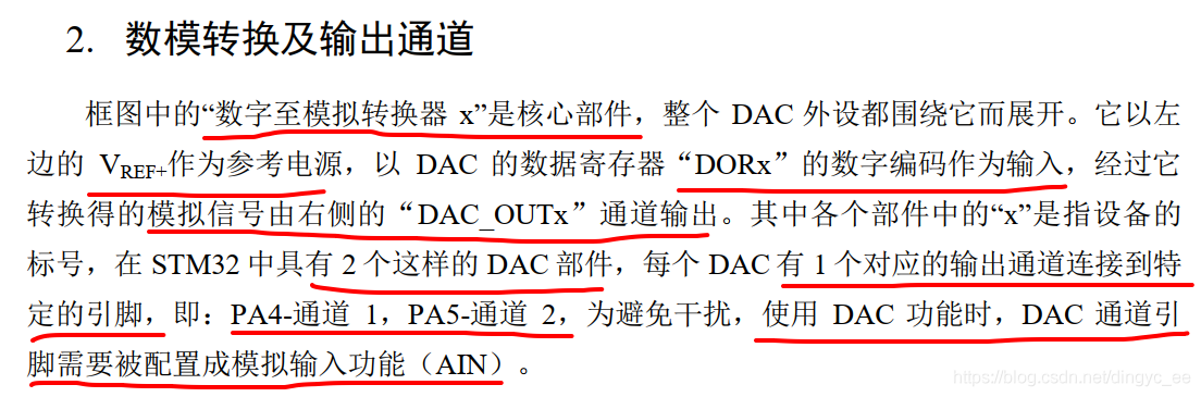

1 参考电压:
2 数模转换 输出通道:

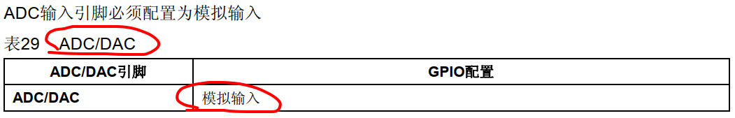

注意,在使用DAC时,GPIO引脚一定要配置成模拟输入,不然没有输出,中文参考手册的描述:

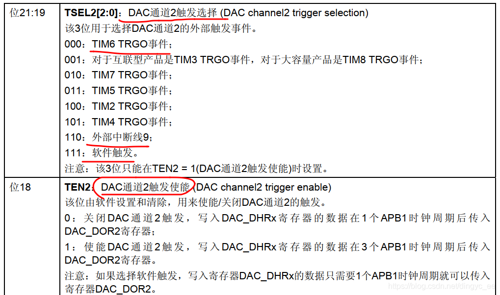

3 触发源及DHRx寄存器:

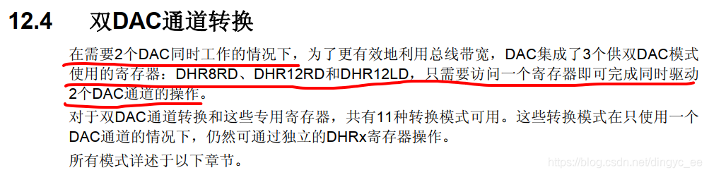

双DAC 模式:

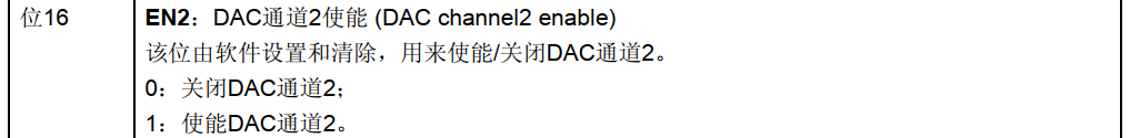

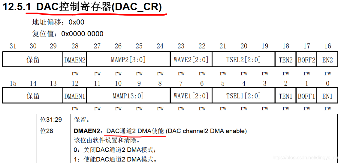

1 控制寄存器DAC_CR

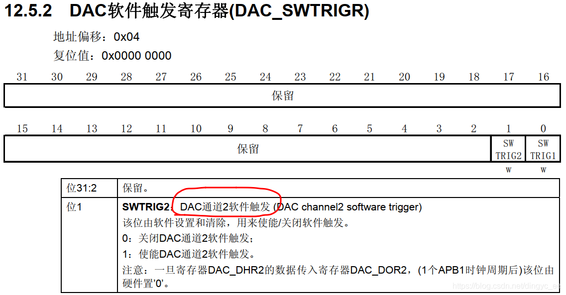

2 DAC 软件触发寄存器:

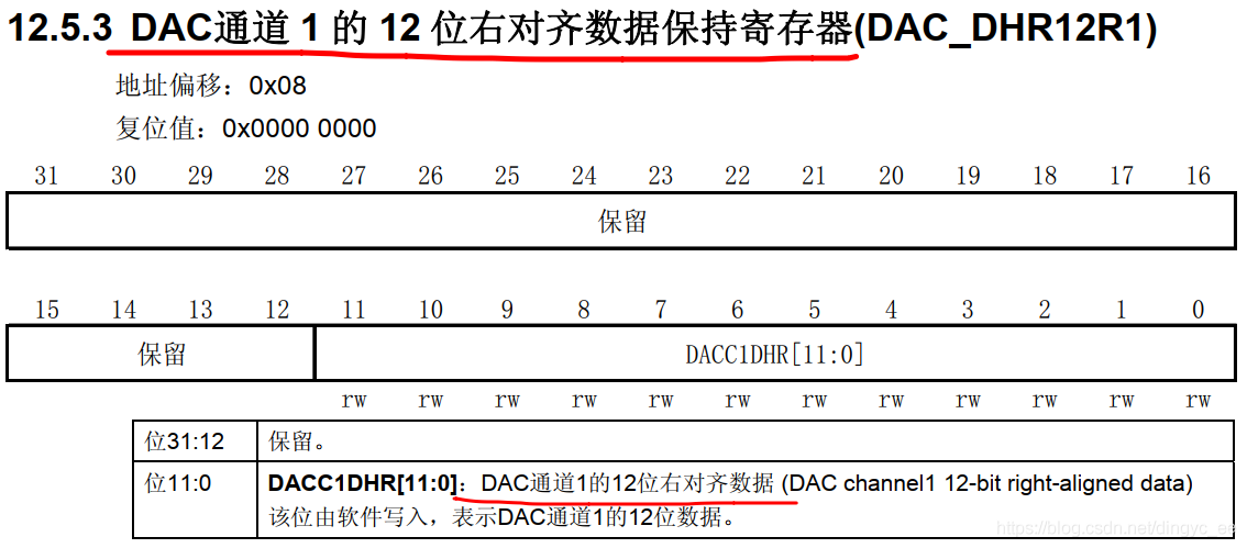

3 输入数据对齐寄存器:

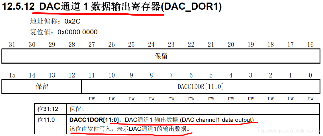

5 输出数据寄存器(由软件写入):

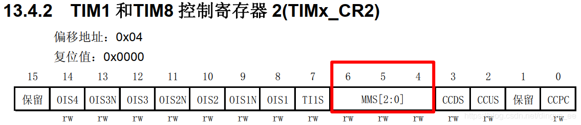

  TIM_SelectOutputTrigger(TIM2, TIM_TRGOSource_Update);
/* 使能TIM2 */
  TIM_Cmd(TIM2, ENABLE);
这里面使用到了TIM_SelectOutputTrigger函数,这个在之前 TIM 定时器章节几乎没有使用,来看一下源码实现:

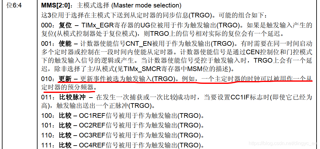

可以看到,其实就是配置TIMx_CR2寄存器的对应位,寄存器描述如下:
我们希望给定时器一个计数值,当定时器溢出(更新中断)时,产生一个更新事件,正好作为DAC的定时器触发。

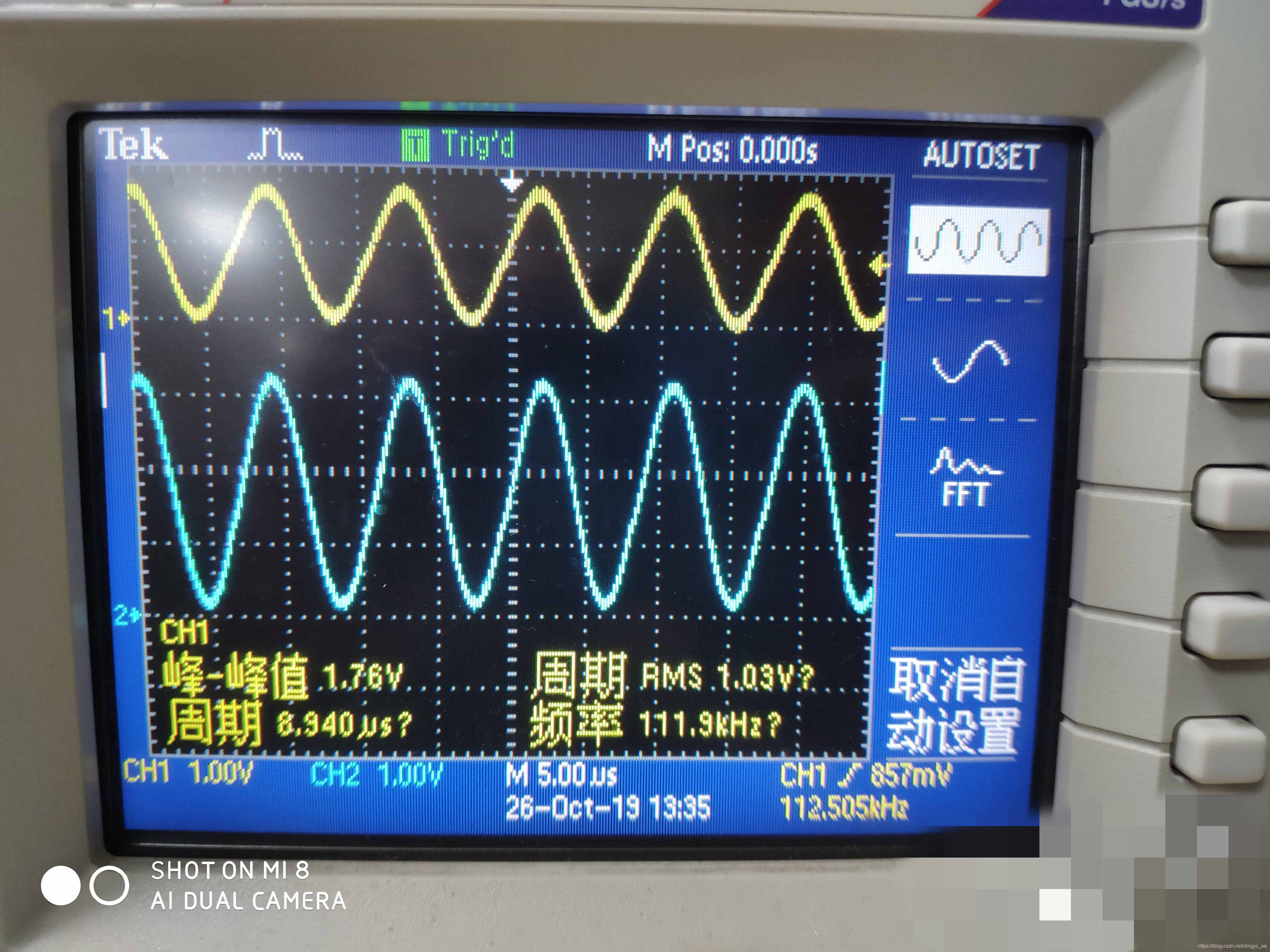

在主函数中进行测试:
main.c
  * @brief  主函数
  * @param  无
  * @retval 无
int main(void)
    *初始化DAC,开始DAC转换*/
    DAC_Mode_Init();
    while(1);
测试效果如图所示,波形生成正确。
