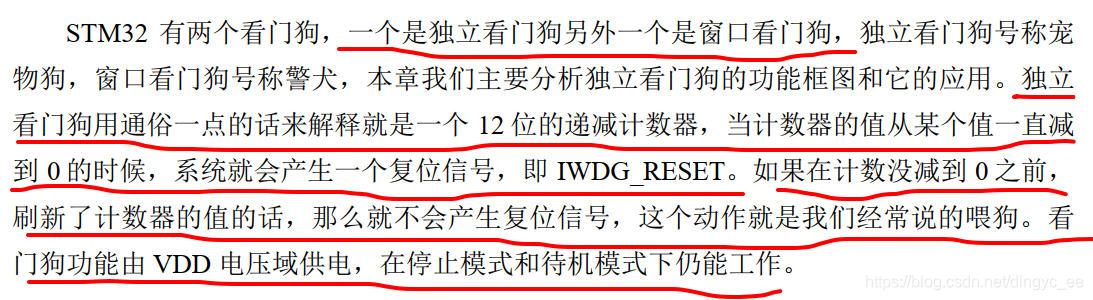

独立看门狗简介
IWDG结构框图
(1)独立看门狗时钟
独立看门狗的时钟由独立的 RC 振荡器 LSI 提供, 即使主时钟发生故障它仍然有效,非常独立。 LSI 的频率一般在 30~60KHZ 之间,根据温度和工作场合会有一定的漂移,我们一般取 40KHZ,所以独立看门狗的定时时间并一定非常精确,只适用于对时间精度要求比较低的场合。

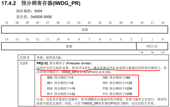

实际的计数频率为:
CK CNT = 40 000 / (4 * 2^{PRV}) Hz

重装载寄存器是一个 12 位的寄存器,里面装着要刷新到计数器的值,这个值的大小决定着独立看门狗的溢出时间。
T_O_U_T = (1 / CKCNT)*RLV = RLV*(4*2^{PRV}) / 40000 left ( s right )

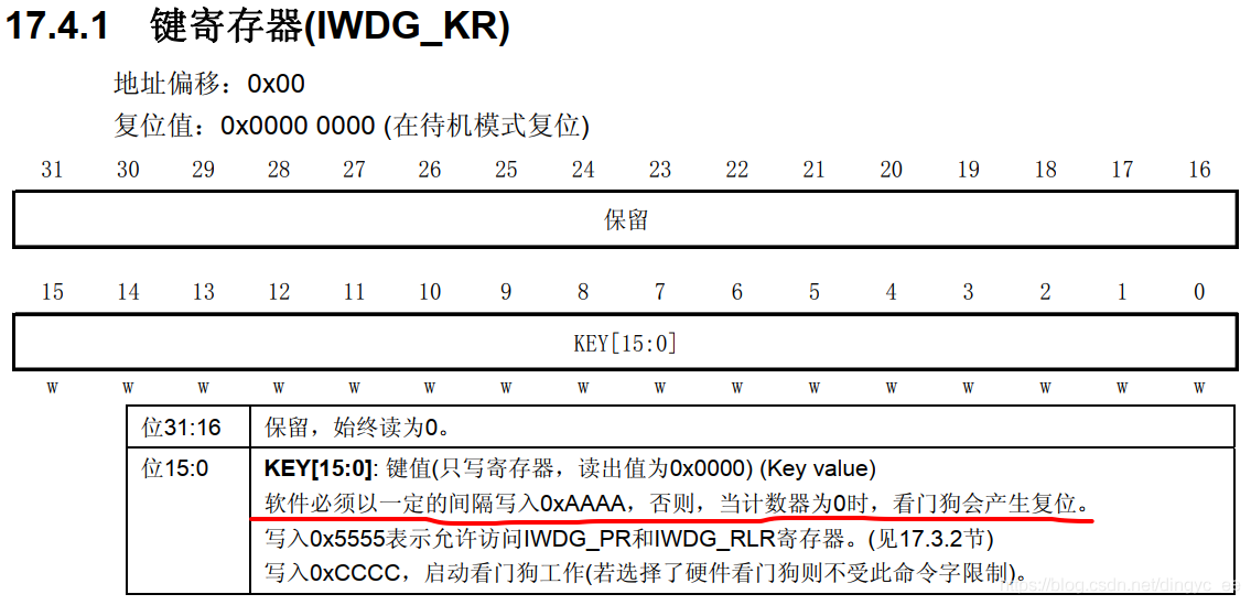

(5)键寄存器

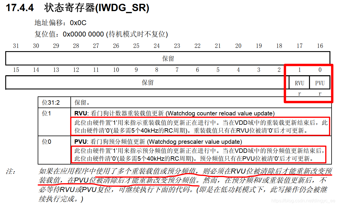

(6)状态寄存器:

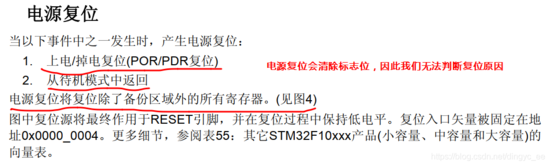

RCC复位描述

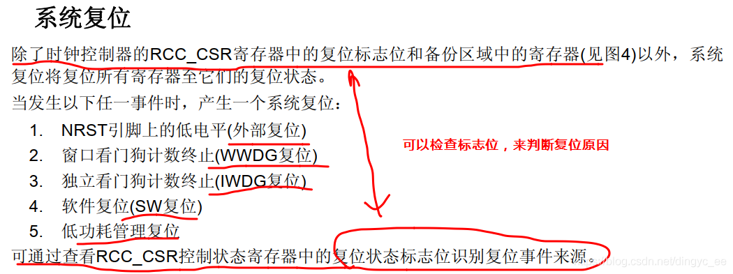

STM32F10xxx支持三种复位形式,分别为系统复位、上电复位和备份区域复位。
1 系统复位
2 电源复位
3 备份域复位

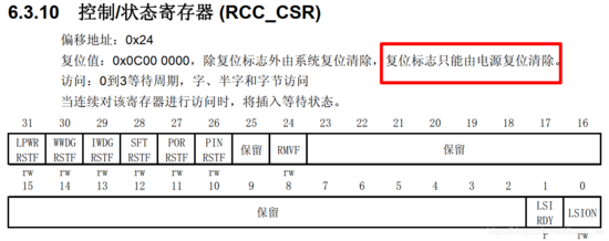

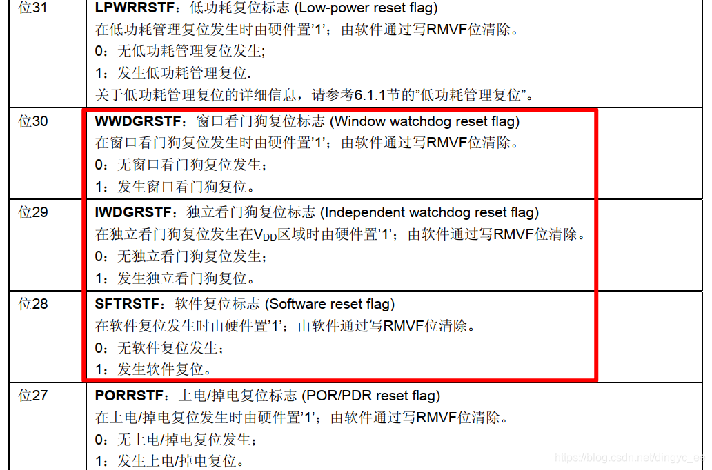

如果独立看门狗 IWDG 产生复位,我们可以从RCC复位和时钟控制寄存器中获取复位原因:
以下是各种复位标志位:

void IWDG_SetPrescaler(uint8_t IWDG_Prescaler);

常用的独立看门狗配置 和喂狗操作:
 * 设置 IWDG 的超时时间
 * Tout = prv/40 * rlv (s)
 *      prv可以是[4,8,16,32,64,128,256]
 * prv:预分频器值,取值如下:
 *     @arg IWDG_Prescaler_4: IWDG prescaler set to 4
 *     @arg IWDG_Prescaler_8: IWDG prescaler set to 8
 *     @arg IWDG_Prescaler_16: IWDG prescaler set to 16
 *     @arg IWDG_Prescaler_32: IWDG prescaler set to 32
 *     @arg IWDG_Prescaler_64: IWDG prescaler set to 64
 *     @arg IWDG_Prescaler_128: IWDG prescaler set to 128
 *     @arg IWDG_Prescaler_256: IWDG prescaler set to 256
 * rlv:预分频器值,取值范围为:0-0XFFF
 * 函数调用举例:
 * IWDG_Config(IWDG_Prescaler_64 ,625);  // IWDG 1s 超时溢出

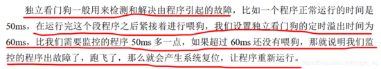

//while部分是我们在项目中具体需要写的代码,这部分的程序可以用独立看门狗来监控
    //如果我们知道这部分代码的执行时间,比如是500ms,那么我们可以设置独立看门狗的
//溢出时间是600ms,比500ms多一点,如果要被监控的程序没有跑飞正常执行的话,那么
//执行完毕之后就会执行喂狗的程序,如果程序跑飞了那程序就会超时,到达不了喂狗
//的程序,此时就会产生系统复位。但是也不排除程序跑飞了又跑回来了,刚好喂狗了,
//歪打正着。所以要想更精确的监控程序,可以使用窗口看门狗,窗口看门狗规定必须在
//规定的窗口时间内喂狗。
