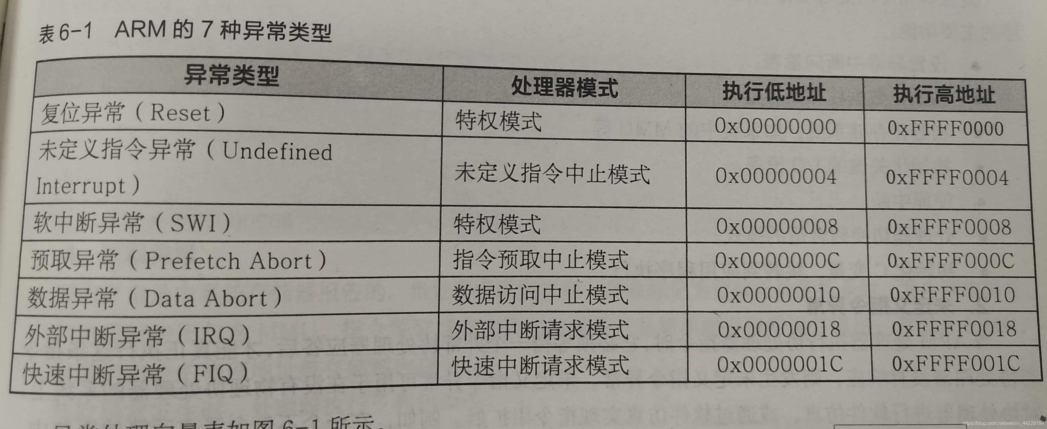

异常向量表
概念:当异常发生时,处理器会把PC设置为一个特定的存储器地址(强制从异常类型对应的固定存储地址开始执行程序)。用来记录哪种异常对应哪个地址的表。
特点:
就是一块内存空间,大小为32bytes,平均被分成了8份,每一份对应一个异常源,其中有一份是预留的;
在异常向量表中的每一份存放的是一个跳转指令,跳转到对应的异常处理函数;
异常向量表中每一份的位置是固定的,不能更改;
一般情况下,像启动程序(uboot)起始位置就是异常向量表;
在这里插入图片描述

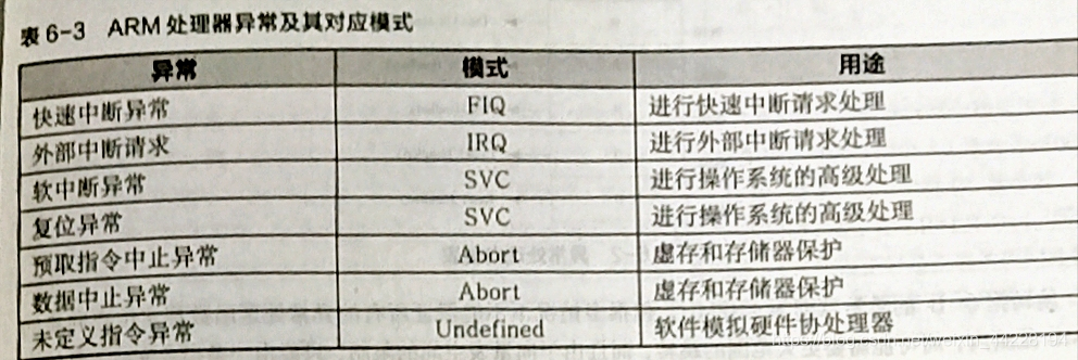

ARM处理器模式和异常
在这里插入图片描述
