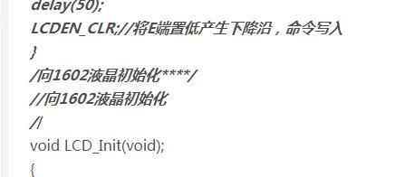

那么问题来了。我的显示屏的程序系统提示
在这里插入图片描述
我前面已经声明了,为啥还是显示如此呢,求大神解惑,感恩!!!
在这里插入图片描述
这个问题解决了,是上层我截图的地方多了个:,所以呢就死活程序错误,看来以后要更仔细了。最后呢显示屏显示出来了。
