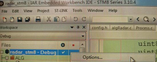

当你打开别人发过来的程序时,iar for stm8和keil之类的软件不同。它的程序路径中标注的是别人的路径。而要运行此程序,必须要将路径改为自己的路径,具体参考bd7iow博主。
博主的文章思路清晰,但是解释可能没有非常到位,其中的Options并不是项目栏Tools下的Options,而应该是导入的工程,右键出现的Options。如下:

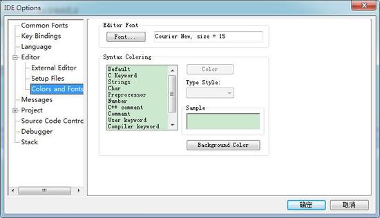

Tools下的Options一般用来改字体大小,编码习惯等。

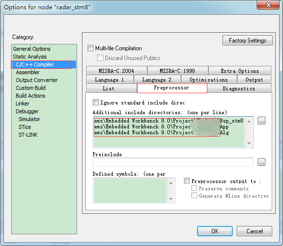

而我们要修改的路径在如下图:
在这里插入图片描述
AIT将红框标注的路径改为你的程序解压的路径,再进行编译即可。
