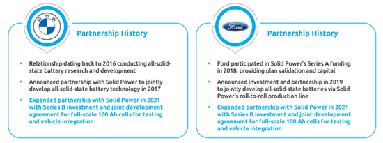

这家公司主要受到福特和宝马的投资逐步成长起来,宝马和福特将在2022年向Solid Power采购试验车的固态电池。
图2 Solid Power主要背靠两家汽车公司

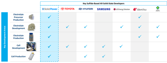

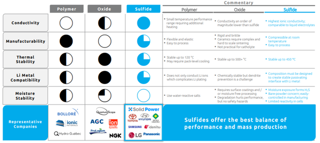

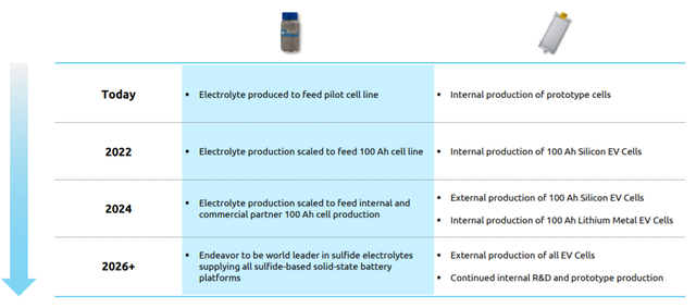

Solid Power公司和丰田走的是硫化物路线,在丰田之前展示的PPT里面,选择硫化物路线方向没有变。从当前来看,想要从试制到中试线,再完成规模化生产,目前来看难度有点大。
图3 Solid Power 的技术路线

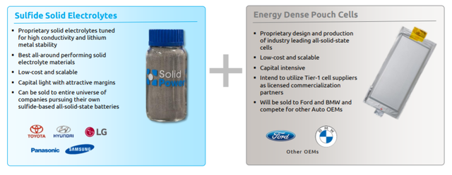

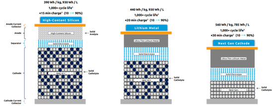

作为对比,美国另一家固态电池企业QuantumScape选择走的是氧化物路线(电解质为LLZO),这种材料是相对于锂金属适配性较好。
图4 固态电池的核心还是固态电解质
图5 Solid Power 的技术路线和产业情况定位

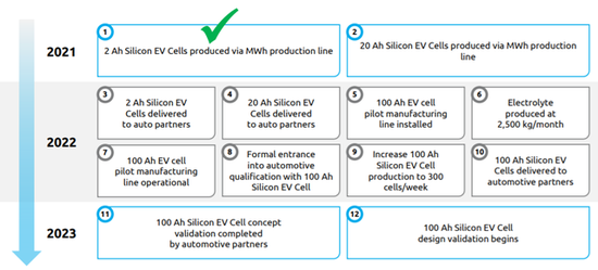

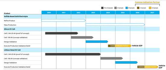

Part 2 Solid Power 2Ah的情况

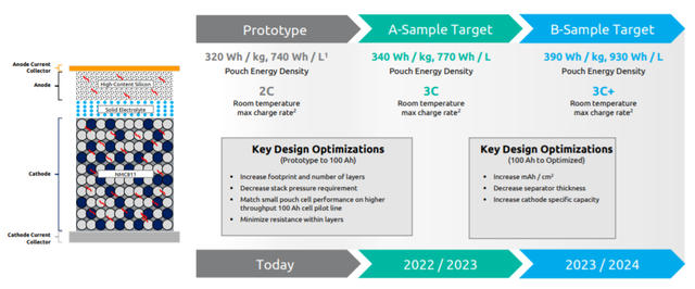

目前Solid Power的产品,从2Ah到20Ah,在10月的分析师会议里面还加入了2022年100Ah的计划。如果真的完成这个计划的话,这颗电池可以在2022年做出一些样品来,这些小批量可以给两家车企进行实验室测试,甚至可以装几台车装车测试了。

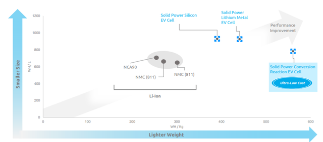

我把所有的相关开发、制造和产品的时间轴放在一起,目前来看可能预期在2025年有一个结果还是相对可以预期的。
图6 Solid Power的电池放大速度还可以,比QS似乎快一些,大概2022年可以试制
从上图的最后一页的数据来看,100Ah是一个大的节点,在这节点上主要是根据能量密度演进和快速速度演进,如果能实现3C+100Ah+340Wh/kg,整体可以实现高性能电芯的实用化。

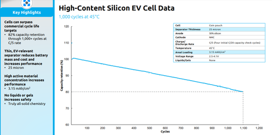

20层的小软包电池在45°下的循环次数(C/5)超过 1,000 次循环( 80% 容量保持率),从数据来看,这个比QS的进度要更好一些。

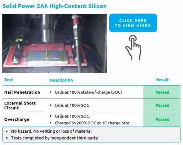

图7 寿命测试的基本结果
图8 2Ah的滥用测试结果
