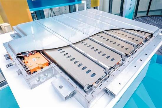

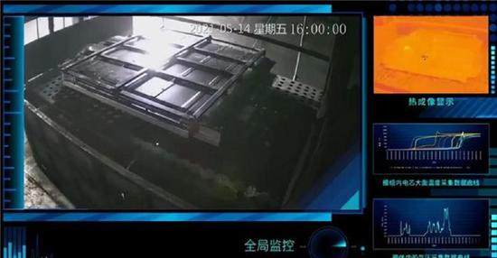

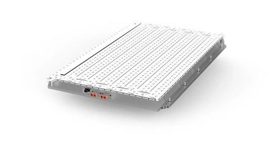

首先来自长城旗下的——大禹电池,这款电池也算距离我们最近的一部新产品,发布时间还过多久,咱们先来看看它表现。虽然到目前还没有用户认定也没有口碑堆积,但通过长城汽车发布的测试视频以及图片来看,长城汽车通过加热的方式对电池热失控进行测试。
大禹电池横空出世,与刀片、弹夹相比谁更厉害?
测试中不断升温的环境,对电池持续施压,在温度达到1037℃时,大禹电池连续发生了3次的多个电芯热失控。从这个数据来看1037℃已经是非常了不起了的成绩了,全方面的保证了碰撞后的安全性。当然这些也只是大禹电池的照面参数,最终的实际使用还不知道会不会有什么新的问题。

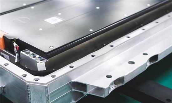

说实话对于这个新推出的电池,小编个人还是十分感兴趣的,所以在网上翻阅了大量的信息资料,最后发现大禹电池技术,是拥有着数十项自主研发的专利技术。突破电池本征的PACK设计、BMS 3等在内的39个热失控故障节点,通过热源隔断、双向换流、定向排爆、高温绝缘、热流分配、自动灭火等八大全新设计理念,让热失控安全矩阵进一步扩大。在电池正常生命周期内保证 “大容量高镍电芯”“电池包任意位置”“加热两个电芯并连续触发热失控”的情况下均能实现不起火、不爆炸、不自燃的意外发生。
总结一下就是,大禹电池从电芯、数据、设计、仿真、测试,五个维度全面提升,虽然没有彻底解决热失控,但却极大程度上保证了电池的安全。

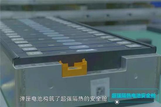

在测试中弹夹电池的表现还算不错,针刺过后电池出现冒烟现象,最高温度为686.7℃,内部结构完好未出现起火和爆炸现象。拆除外壳后,只有被刺部分出现损坏,其他地方并没有变化。

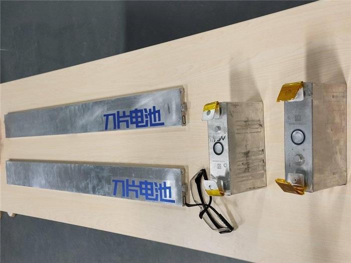

而比亚迪刀片电池由于生产较早,所有采用的是2015年老国标的《电动汽车用动力蓄电池安全要求》标准进行测试,老国标的测试对象为电芯本身;弹匣电池和大禹电池这两个电池测试的是电池整包,所以刀片电池与前者的测试还有些不同。刀片电池电芯在钢针刺穿电池后,电池电压下降,穿刺位置没有火花、烟雾或电解液喷出,电池壳体也没有出现鼓胀,电池外壳表面温度30℃-60℃。挤压测试中,刀片电池在变形达到30%并且放置一小时的过程没有发生起火、爆炸现象。

刀片电池
