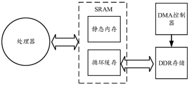

为此,上图为该专利中发明的神经网络权值存储和读取架构的示意图,该架构包括:处理器、小容量的SRAM、DDR和DMA控制器。其中,SRAM被划分静态内存和循环缓存两块存储区,静态内存用于固化神经网络中的出现下溢的层,循环缓存用于预取和存储神经网络中未出现下溢的层。
DMA控制器用于从DDR中读取神经网络权值并向循环缓存中写入读取的权值,处理器用于从静态内存或循环缓存中读取权值以进行计算,比如GEMM(通用矩阵乘)运算等。
在该结构中,会把出现缓存下溢的神经网络层的取值固化到静态内存中,有利于解决循环缓存下溢的问题,当神经网络各层中不存在出现下溢的层时,将获取到的对应权值累积长度的最大值设定为循环缓存的最大存储空间,从而有利于解决循环缓存上溢的问题。并能够以较小的SRAM空间和较低的DDR传输带宽达到芯片较优的吞吐量,以降低芯片的功耗和成本。

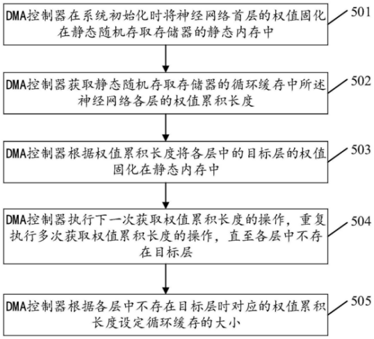

最后,上图为这种神经网络权值存储方法的流程示意图,DMA控制器在系统初始化时将神经网络首层的权值固化在静态随机存取存储器的静态内存中,并获取静态随机存取存储器的循环缓存中神经网络各层的权值累积长度,将根据权值累计长度将各层中的目标层的权值固化在静态内存中。
DMA控制器执行下一次获取权值累积长度的操作,重复执行多次获取权值累积长度的操作,直至各层中不存在目标层。此时,DMA控制器会根据各层中不存在目标层时对应的权值累积长度设定循环缓存的大小。
以上就是芯动力发明的神经网络权值存储及读取方法,该方案在系统初始化时就将神经网络首层的权值固化在静态随机存取存储器的静态内存中,有利于解决循环缓存上溢和下溢的问题,从而使芯片达到较优的吞吐量,也可以降低芯片的功耗和成本。
