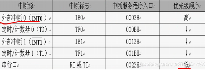

1.1、五个中断
外部中断0                                INT0
定时器/计数器(C/T)中断0         T0
外部中断1                                 INT1
定时器中断1                              T1
串行通信中断                             RX  and  TX

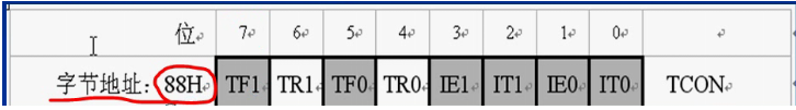

1.3中断请求标志(TCON)
ITO(TCON.0):外部中断0触发控制位。
  当IT0=0时,为电平触发方式      低电平
  当IT0=1时,为边沿触发方式(下降沿有效)
IE0(TCON.1):外部中断0中断请求标志位。
IT1(TCON.2):外部中断1触发方式控制位。
IE1(TCON.3):外部中断1中断请求标志位。
TF0(TCON.5):定时/计数器T0溢出中断请求标志位。    置1溢出
TF1(TCON.7):定时/计数器T1溢出中断请求标志位。

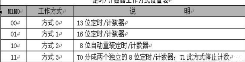

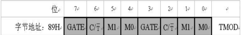

1.5、工作方式寄存器(TMOD)
方式0时,N=13(此为TH为8位,TL为5位)
方式1时,N=16(此为TH为8位,TL为8位)
方式2时,N=8(此为TH为8位,TL为0位)
方式3时,N=8(此为TH为8位,TL为8位,只适用于T0,且T0被分成两个独立的8位计数器TH与TL)

0000 0000                       TMOD |= 0x00               方式1           常用
0000 0001                        TMOD |=0x01               方式2            常用
0000 0010                        TMOD |=0x02              方式3            不常用
0000 0011                        TMOD |=0x03            方式4             不常用

interrupt 0  指明是外部中断0;
interrupt 1  定时器中断0;
interrupt 2  外部中断1;
interrupt 3  定时器中断1;
interrupt 4  串行口中断;

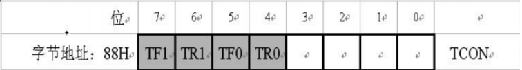

** * TCON的中断请求标志
** *       位:    7      6      5      4      3      2     1      0
** * 字节地址:   TF1     TR1    TF0   TR0    IE1    IT1   IE0    ITO
** *     说明:
** *ITO(TCON.0):外部中断0触发控制位。
** *    当IT0=0时,为电平触发方式   低电平
** *    当IT0=1时,为边沿触发方式(下降沿有效)
** *IE0(TCON.1):外部中断0中断请求标志位。
** *IT1(TCON.2):外部中断1触发方式控制位。
** *IE1(TCON.3):外部中断1中断请求标志位。
** *TF0(TCON.5):定时/计数器T0溢出中断请求标志位。置1溢出
** *TF1(TCON.7):定时/计数器T1溢出中断请求标志位。
** * 控制寄存器(TCON)
** * TCON的低四位用于控制外部中断,
** * TCON的高四位用于控制定时器计数器的启动和中断
          位:  7    6    5     4     3   2    1   0
    TF1(TCON.7):T1 溢出中断请求标志位。T1 计数溢出时由硬件自动置 TF1 为 1。
CPU 响应中断后 TF1 由硬件自动清 0。T1 工作时,CPU 可随时查询 TF1 的 状态。
所以,TF1 可用作查询测试的标志。TF1 也可以用软件置 1 或清 0,同硬件置 1
或清 0 的效果一样。
    TR1(TCON.6):T1 运行控制位。TR1 置 1 时,T1 开始工作;TR1 置 0 时,
T1 停止工作。TR1 由软件置 1 或清 0。所以,
用软件可控制定时/计数器的启动 与停止。
    TF0(TCON.5):T0 溢出中断请求标志位,其功能与TF1相同。
    TR0(TCON.4):T0 运行控制位,其功能与TR1相同。
TR1=1;//打开定时器
