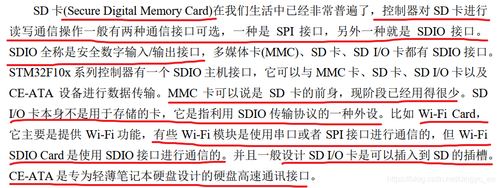

SDIO简介

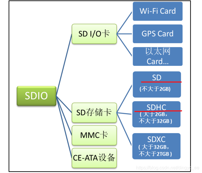

SDIO接口设备
目前 SD 协议提供的 SD 卡规范版本最新是 4.01 版本,但 STM32F10x 系列控制器只支持 SD 卡规范版本 2.0,即只支持标准容量 SD 和高容量SDHC 标准卡,不支持超大容量 SDXC 标准卡,所以可以支持的最高卡容量是 32GB。
如下图所示(左边64GB为超大容量 SDXC,右边32GB为大容量 SDHC):

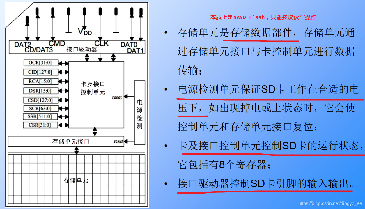

一张SD卡包括有存储单元、存储单元接口、电源检测、卡及接口控制器和接口驱动器5个部分。

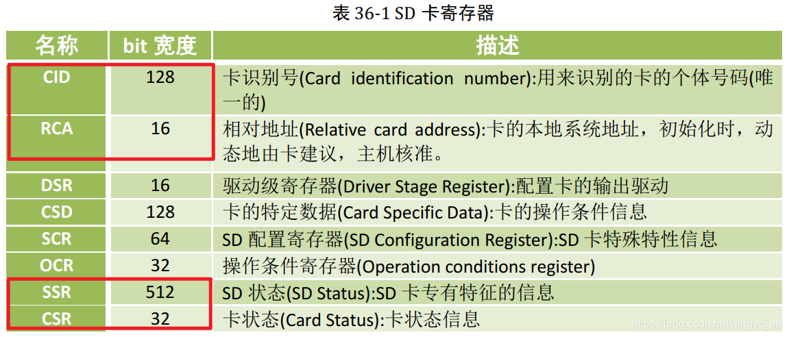

SD 卡总共有 8 个寄存器,用于设定或表示 SD 卡信息。这些寄存器只能通过对应的命令访问,对 SD 卡进行控制操作并不是像操作控制器 GPIO 相关寄存器那样一次读写一个寄存器的,它是通过命令来控制。 SDIO 定义了 64 个命令,每个命令都有特殊意义,可以实现某一特定功能, SD 卡接收到命令后,根据命令要求对 SD 卡内部寄存器进行修改,程序控制中只需要发送组合命令就可以实现 SD 卡的控制以及读写操作。
SD卡寄存器描述(很复杂,只需要关注常用的几个就可以):

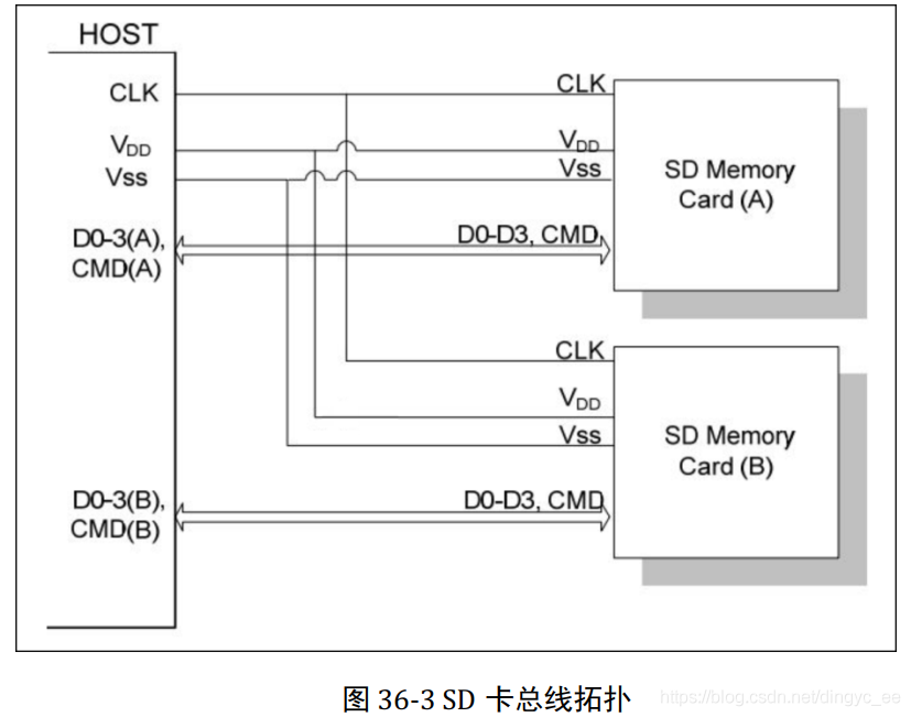

SD卡总线结构:

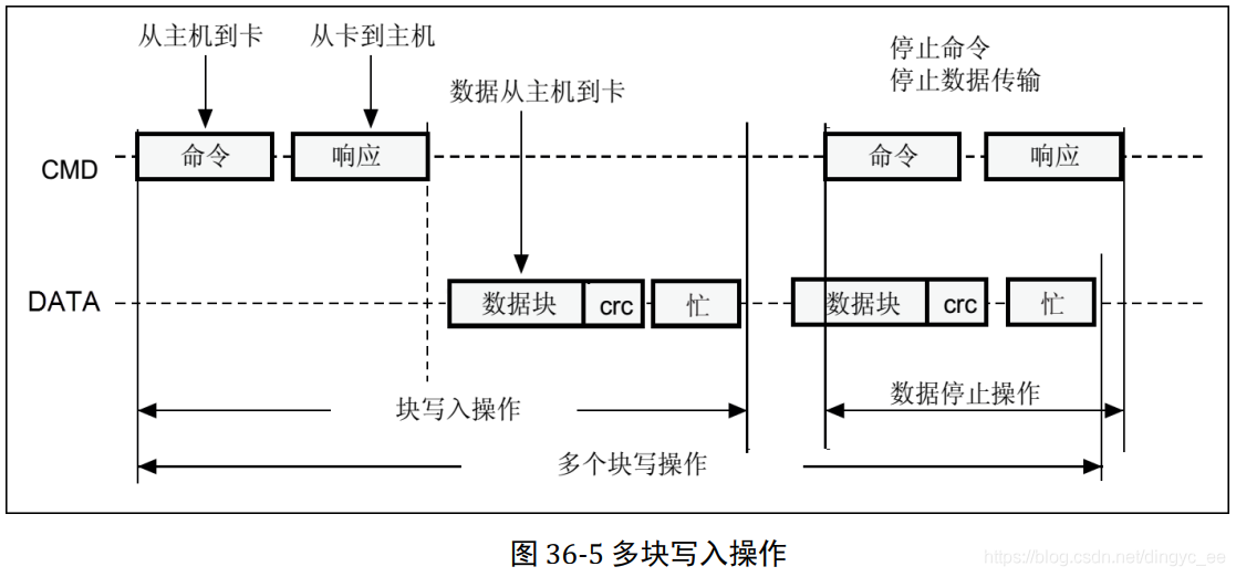

stm32 多数据块写入
SD 数据传输支持单块和多块读写,它们分别对应不同的操作命令,多块写入还需要使用命令来停止整个写入操作。数据写入前需要检测 SD 卡忙状态,因为 SD 卡在接收到数据后编程到存储区过程需要一定操作时间, SD卡忙状态通过把 D0 线拉低表示。
SD卡操作时序:

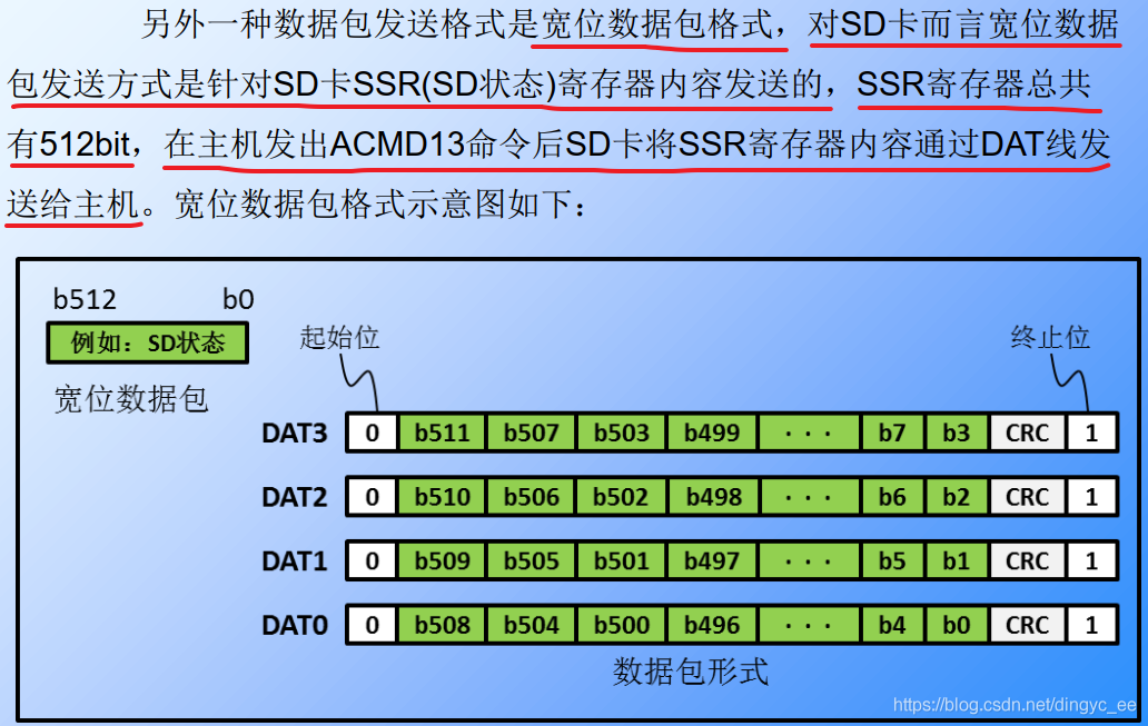

先发送第1字节,然后发送第2字节,以此类推...
在发送每字节时,D0 ~ D3先发送高 4 位,再发送低 4 位。
宽位数据包格式(专用于SSR寄存器):

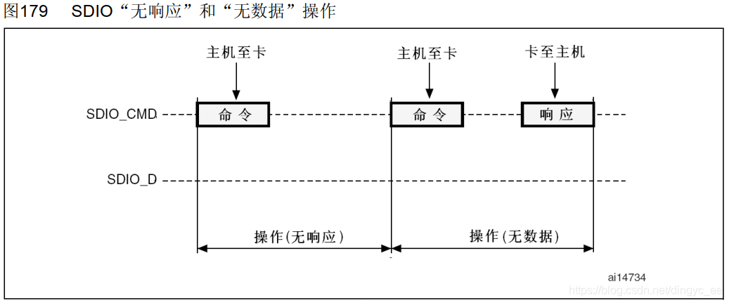

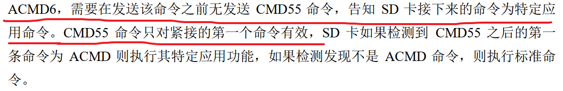

SDIO命令及响应
命令

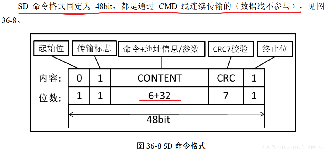

SD 命令由主机发出,以广播命令和寻址命令为例,广播命令是针对与 SD 主机总线连接的所有从设备发送的,寻址命令是指定某个地址设备进行命令传输。
命令格式
命令参数意义:

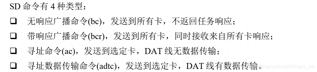

命令类型:
常规命令(64条)和特定应用命令(厂商自定义的命令)
响应:

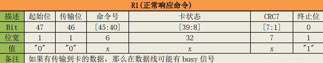

响应由 SD 卡向主机发出,部分命令要求 SD 卡作出响应,这些响应多用于反馈SD卡的状态。 SDIO 总共有7个响应类型(代号: R1~R7),其中 SD 卡没有 R4、 R5 类型响应。特定的命令对应有特定的响应类型,比如当主机发送 CMD3 命令时,可以得到响应 R6。与命令一样,SD卡的响应也是通过 CMD 线连续传输的。根据响应内容大小可以分为短响应和长响应。短响应是 48bit 长度,只有 R2 类型是长响应,其长度为 136bit。

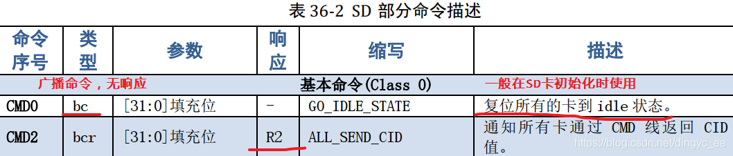

命令描述:
如上所示,CMD0命令,类型为无响应广播命令,复位所有卡到空闲状态;

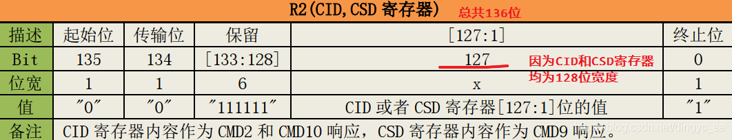

CMD2命令,位带响应广播命令,通知所有卡通过CMD线返回CID值,响应类型为R2;
可以看到,发送命令CMD2,返回R2类型,实际上就是返回CID或者CSD寄存器的值。

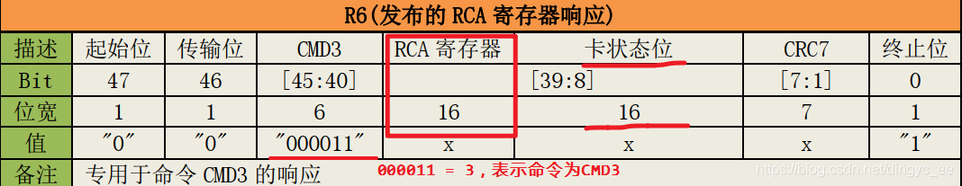

当发送CMD2命令后,会返回CID值(128位),这个128位标识符太长,可以通过CMD3命令,通知所有卡发布新RCA(16位)来区分系统上有几张卡(总线上的卡通信后会知道总线上有多少张卡,然后协调并自动分配每张卡的RCA标识符),返回类型为R6,如下所示:
R6类型会返回RCA寄存器值,并返回部分卡状态寄存器值(32位寄存器);
R1类型会返回卡状态寄存器的全部位。

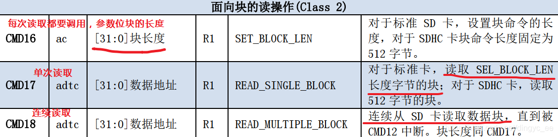

数据读取操作(每次读取前,要先设置块的长度):
可以看到,SD卡的数据宽度为32位。注意,这里有区分SDSC(标准容量SD卡)和SDHC(大容量SD卡):
SDSC:地址以字节位单位,如 0 ~ 511地址位第1数据块,512 ~ 1023地址为第2数据块;
SDHC:地址以块为单位,1地址就是第1数据块,2地址就是第2数据块;

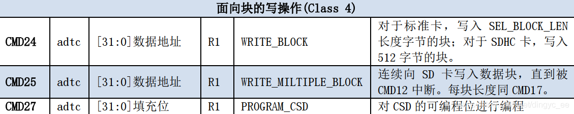

块写入操作类似:

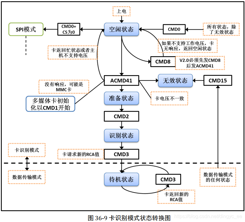

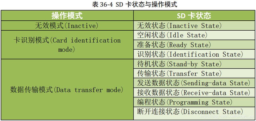

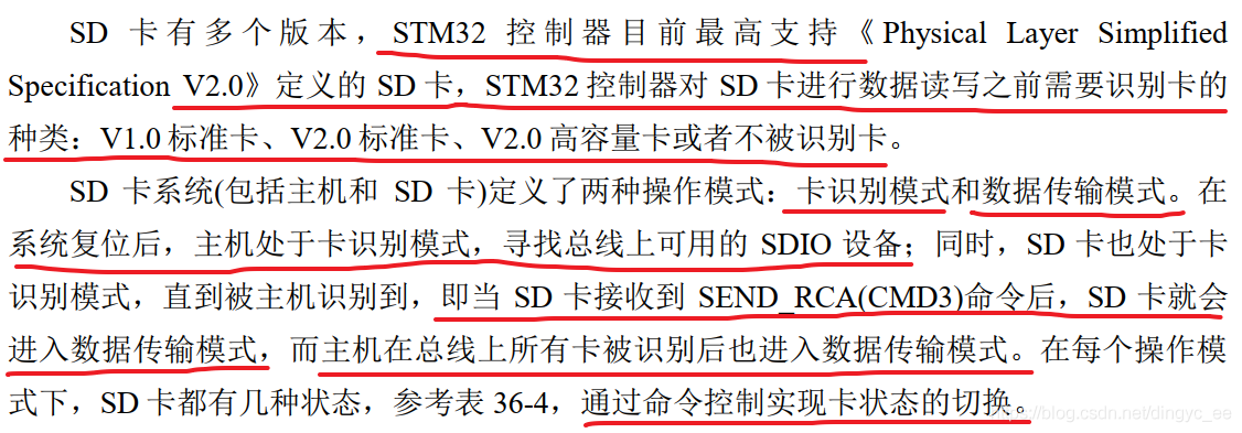

SD卡操作模式
SD卡操作模式
模式状态如下:
卡识别模式状态机:
数据传输模式状态机:

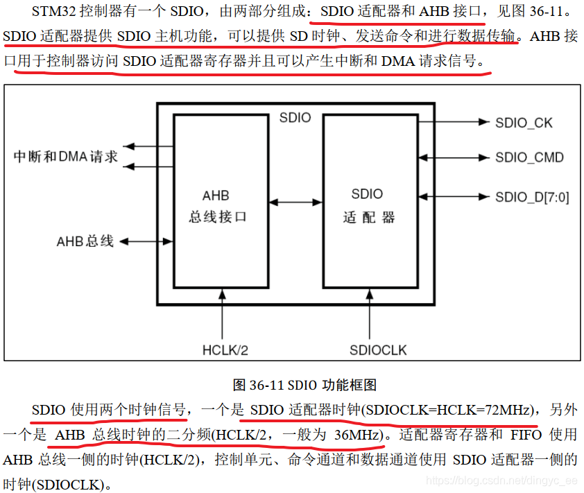

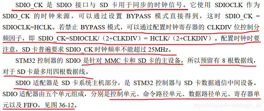

stm32 SDIO接口

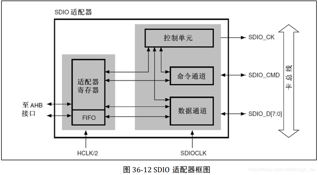

SDIO功能框图:
SDIO适配器:

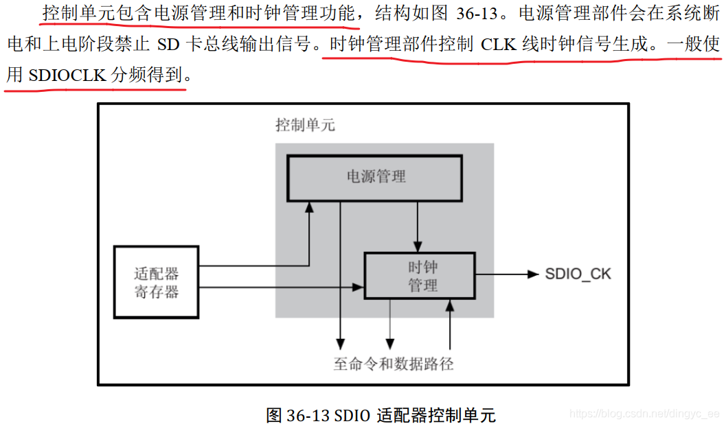

控制单元:

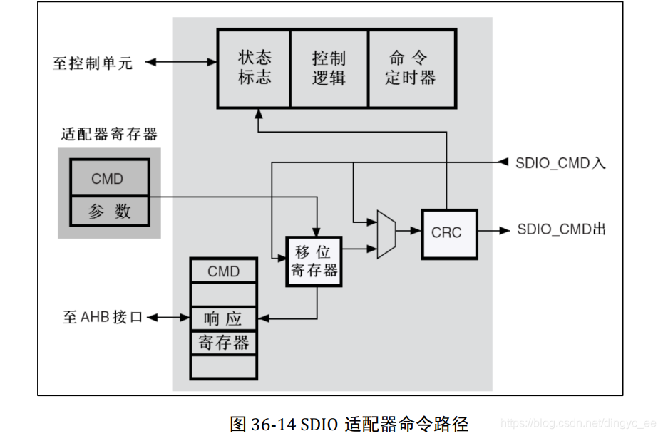

命令路径:

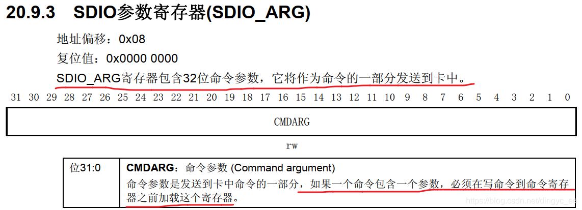

下面是 stm32 中文参考手册中,相关的寄存器描述:
SDIO参数寄存器:

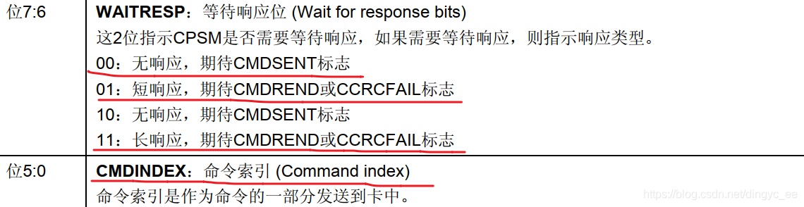

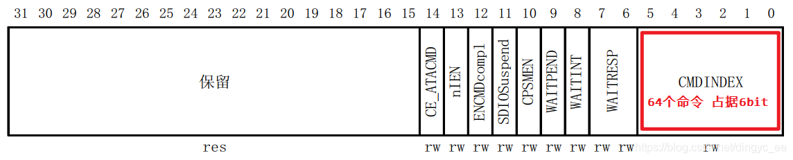

SDIO命令寄存器:

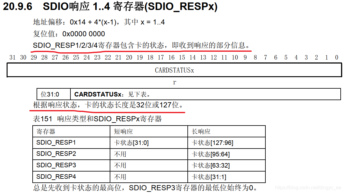

SDIO响应1...4寄存器(根据短响应or长响应不同来区分)

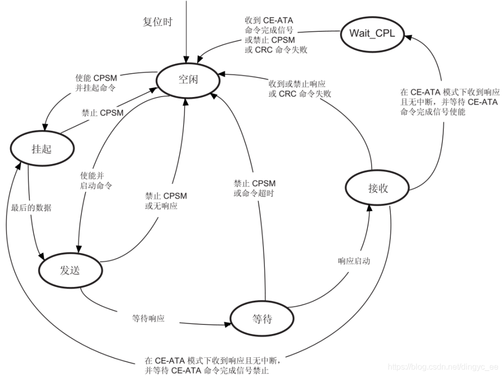

命令路径状态机:

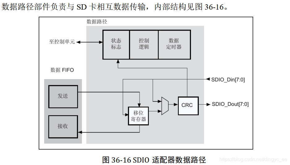

数据路径:

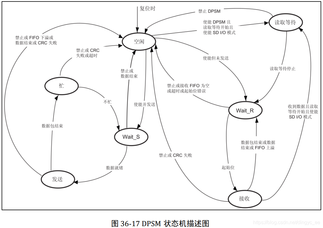

数据路径状态机:

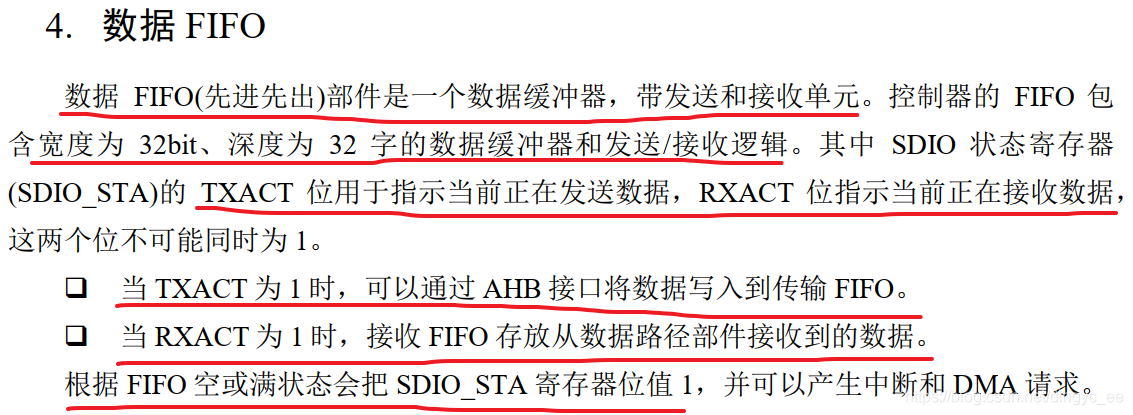

数据 FIFO

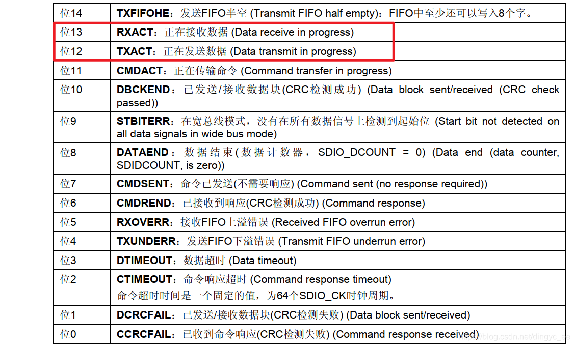

对应的寄存器描述:

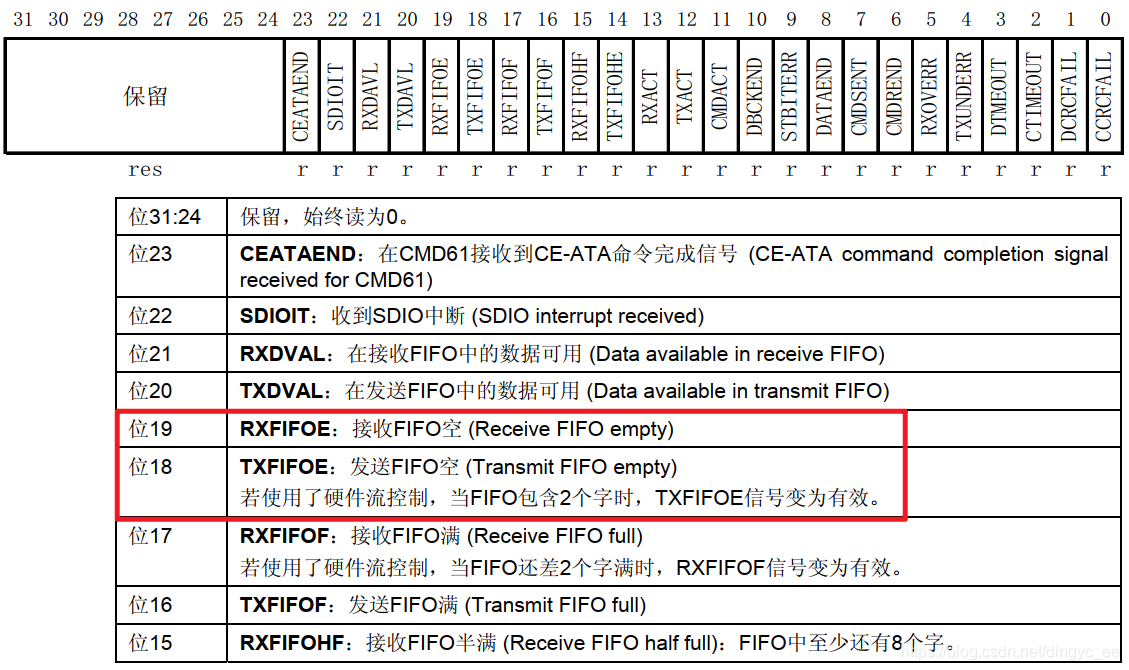

SDIO状态寄存器 SDIO_STA

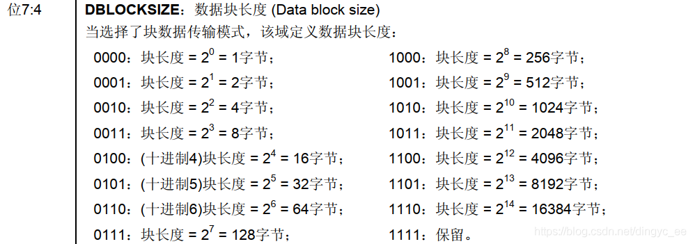

SDIO数据控制寄存器(设置数据块大小):

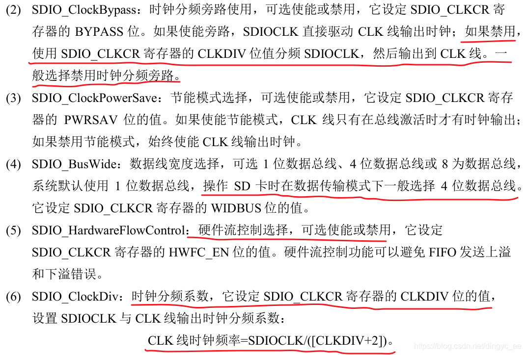

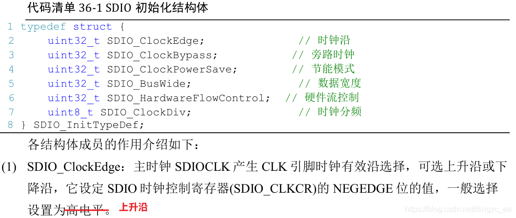

stm32 SDIO结构体

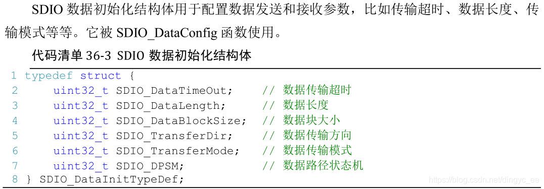

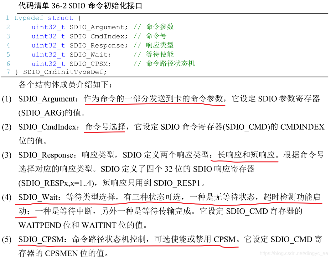

stm32标准库对 SDIO 外设建立了 3 个结构体,分别为 SDIO 初始化结构体 SDIO_InitTypeDef ,SDIO 命令初始化结构体 SDIO_CmdInitTypeDef 和 SDIO 数据初始化结构体 SDIO_DataInitTypeDef 。
1 SDIO 初始化结构体 SDIO_InitTypeDef
2 SDIO 命令初始化结构体 SDIO_CmdInitTypeDef
3 SDIO 数据初始化结构体 SDIO_DataInitTypeDef

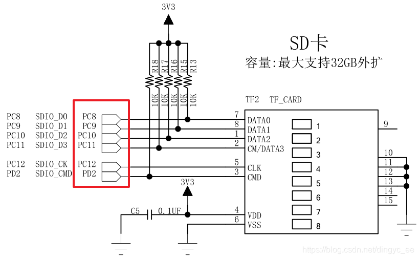

1 SD卡 原理图(使用到stm32的6个引脚)

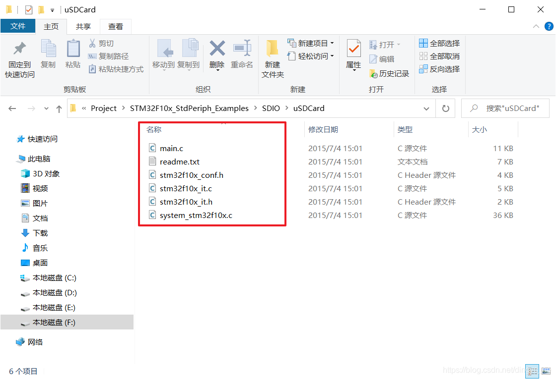

标准库中,实际上给出了 SDIO 的示例,如下所示:
其中包含了 main.c       stm32f10x_ic.h 等文件

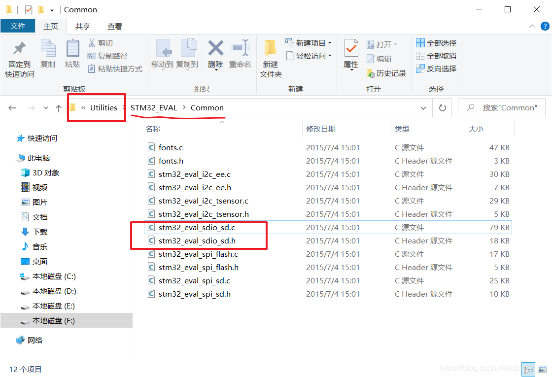

在 Utilities 文件夹下,提供了评估板的驱动文件(提供了SD卡驱动函数):
以及评估板的BSP支持文件(外设GPIO初始化):

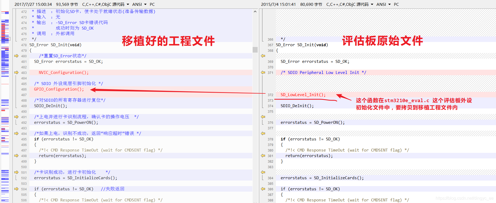

移植过程:
说白了,其实就是把 stm32_eval_sdio_sd.c 文件复制过来,但是,stm32_eval_sdio_sd.c 中会初始化一些外设,如 SDIO_GPIO 初始化,这些外设的初始化和评估板有关,在板级支持包 stm32f10e_eval.c 中实现,因此要把这些初始化程序也复制进来。
如下图所示(移植好的工程和原始工程对比):
移植过程,就是不断的编译,一开始肯定会各种报错(缺少初始化函数,位于stm32f10e_eval.c中),我们去stm32f10e_eval.c这个文件中找到对应的函数,移植添加进来。

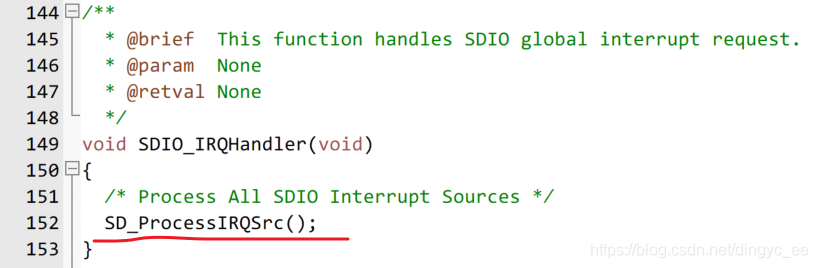

注意,SDIO使用了中断,因此我们也需要将中断服务函数移植进来。
这就是移植的过程,测试代码一样在 example 中有提供,同样的可以移植。

    /* SDIOCLK = HCLK, SDIO_CK = HCLK/(2 + SDIO_TRANSFER_CLK_DIV) */
