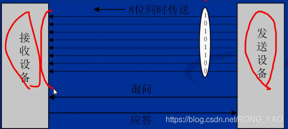

1.2、并行通信
将数据字节的各位用多条数据线同时进行传送。同时传送8个字节(下图  )
串行通信控制简单、传输速度快;由于传输线较多,长距离传送时成本高且接收方的各位同时接收困难。

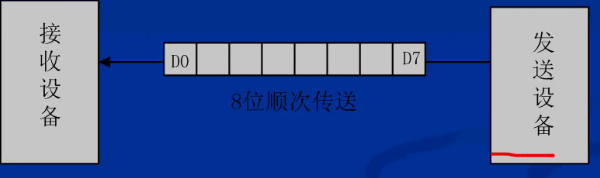

1.3、串行通信
将数据字节分成一位一位的形式存,在一条传输线逐个传输。
特点:传输线少,长距离传送时成本低,且可以利用电话线等现成设备,但数据的传输控制比并行通信复杂。
先传输低位,在传输高位

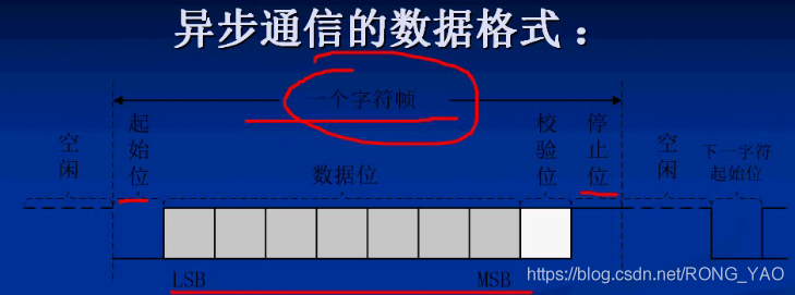

1.3.2、异步通信
异步通信是指通信的发送和接收设备使用各自的时钟(即:两个设备的时钟是相互独立的)控制数据的发送和接收的过程,为使双方的收发协调,要求发送和接收设备的时钟尽可能一致。
异步通信是以字符(构成的帧)为单位进行传输,字符与字符之间的间歇是任意的,但每个字符中的各位是以固定的时间传送的,即字符之间不一定有“位间隔”的整数倍的关系,但同一个字符内的各位之间的距离均为“位间隔”整数倍。
异步通信的特点:不要求收发双方时钟的严格一致,实现容易,设备开销较小,但每个字符都要附加2~3位用于起止位,各帧之间
还有间隔,因此传输效率不高。

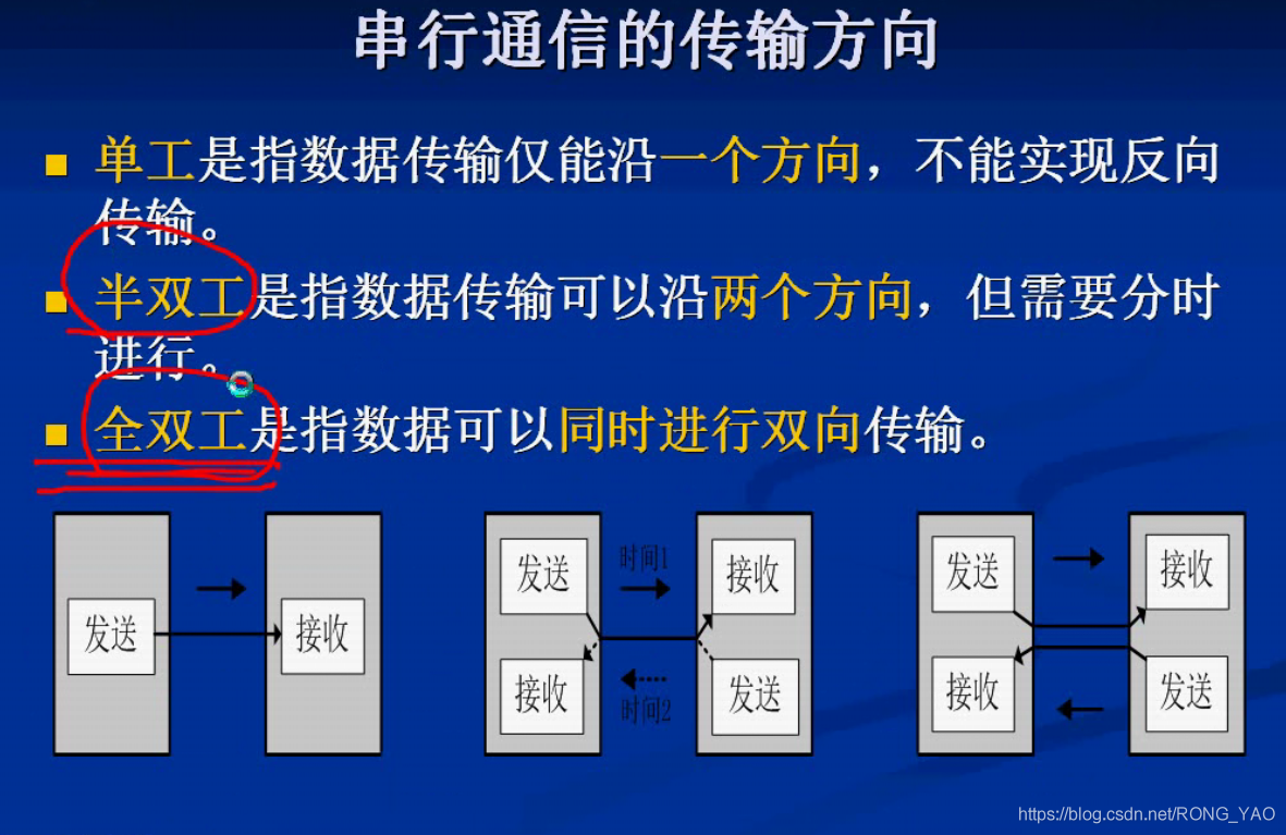

1.3.3、串行通信的传输方向
单工:数据传输仅沿一个方向,不能实现反向传输。
半双工:数据传输可以沿两个方向,但需分时进行。
全双工:数据可以同时进行双向传输。

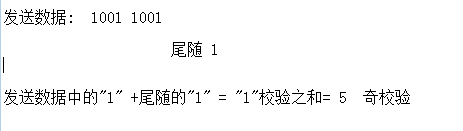

奇偶校验
发送数据时,数据为尾随1位奇偶检验位(0或1)。
奇校验时,数据中“1”的个数与校验位“1”的个数之和应为奇数。
偶校验时,数据中“1”的个数与检验位“1”的个数之和应为偶数。
接收字符时,对“1”的个数进行检验,若发现不一致,则说明传输数据过程中出现了差错。

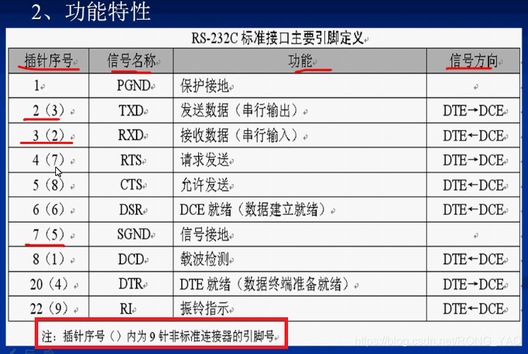

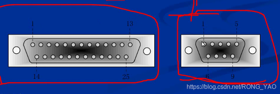

1.4.1、RS-232C接口
  EIA(美国电子工业协会)1969年修订RS -232C标准。
RS-232C定义了数据终端设备(DTE) 与数据通信设备(DCE)之间的物理接口标准。
机械特性:RS-232C接口规定使用25针连接器,连接器的尺寸及每个插针的排列位置都有明确的定义。(阳头)
过程特性:规定了信号之间的时序关系,以便正确地接收和发送数据。

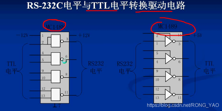

1.4.2、RS-232存在的问题

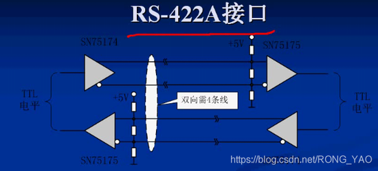

1.5、RS-422A接口
RS-422A输出驱动器为双端平衡驱动器。如果其中一条线为逻辑“1”状态,另外一条线就为逻辑“0”,比采用单端不平衡驱动对电压的放大倍数大一倍,差分电路能从地线干扰中拾取有效信号,差分接收器可以分辨200mv以上电位差。若传输过程中混入了干扰和噪声,由于差分放大器的作用,可使干扰和噪声相互低消。因此可以避免或大大减弱地线干扰和电磁干扰的影响。RS-422A传输速率
(90Kbps)时,传输距离可达到1200米

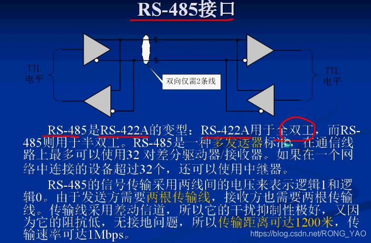

1.6、RS---485接口

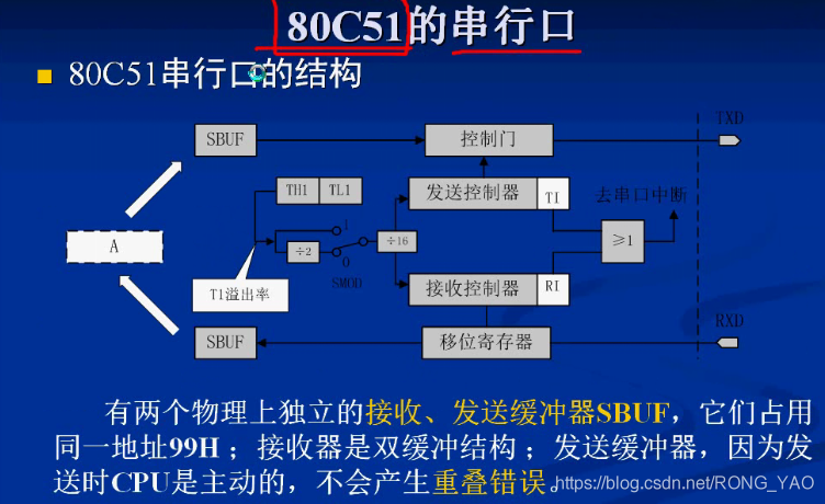

1.7、89C51串行口的结构
1.8、80C51串行的控制寄存器

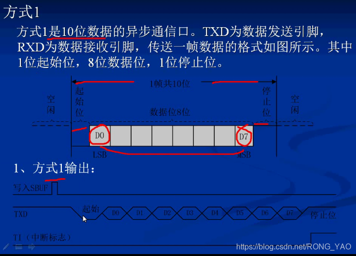

SCON是一个特殊功能寄存器,用以设定串行口的工作接收/发送控制以及设置状态标志;
SM0和SM1为工作方式选择位,可选择四种工作方式;

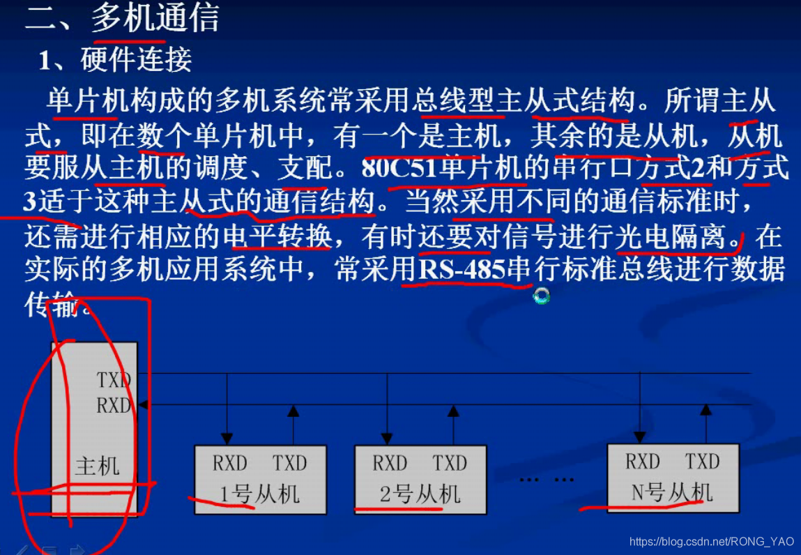

二、单片机与单片机的通信
