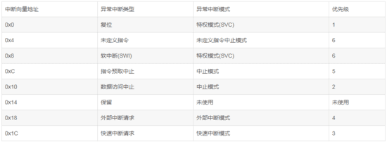

异常中断向量表及异常中断优先级:
中断异常向量表中指定了个异常中断及其处理程序的对应关系。它通常存放在存储地址的低端。在ARM体系中,异常中断向量表的大小为32个字节。其中,每个异常中断占据4个字节大小,保留4个字节空间。
每个异常中断对应的中断向量表中的4个字节的空间中存放了一个跳转指令或者一个向PC寄存器中赋值的数据访问指令。通常这两种指令,程序将跳转到相应的异常中断处理程序处执行。
当几个异常中断同时发生时,就必须按照一定的次序来处理这些异常中断。在ARM中通过给异常中断赋予一定的优先级来实现这种处理次序。当然有异常中断是不可能同时发生的,如指令预取中止异常和软中断(SWI)异常中断是由同一条指令的执行触发的,它们是不可能同时发生的。处理器执行某个特定的异常中断的过程中,称为处理器处于特定的中断模式。各异常中断的中断向量地址以及中断的处理优先级如下表所示。

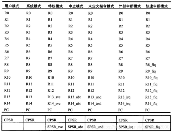

各异常中断对应着一定的处理器模式。应用程序通常运行在用户模式下。ARM中的处理器模式如下表所示。
image.png?imageView2/2/w/550
各种不同的处理器模式可能有对应于该处理器模式的物理寄存器组,如下表所示。其中R13_svc表示特权模式下的R13寄存器,R13_abt表示中止模式下的R13寄存器,其余的各寄存器名称含义类推。
如果异常中断处理程序中使用它自己的物理寄存器之外的其他寄存器,异常中断处理程序必须保存和恢复这些寄存器。在上表中各物理寄存器名称在ARM汇编中并没有被预定义。用户使用这些寄存器时,必须使用伪操作RN来定义这些名称。如可以通过下面操作定义寄存器名称R13_svc:
R13_svc RN R13
