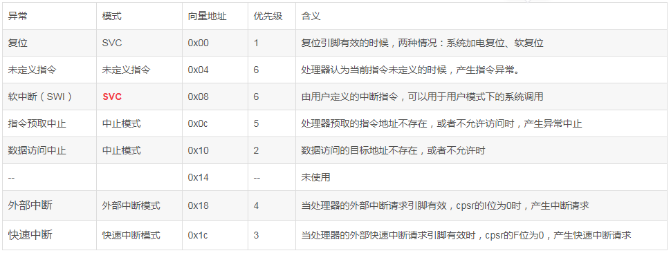

1、中断向量表
中断向量表中指定了异常中断及其处理程序的对应关系,通常存储在存储地址的低端。ARM异常中断向量表的大小为32个字节,每个异常占用4个字节的空间。通常在这个4个字节的地址空间存放一个跳转指令,跳转到相应的异常服务程序。

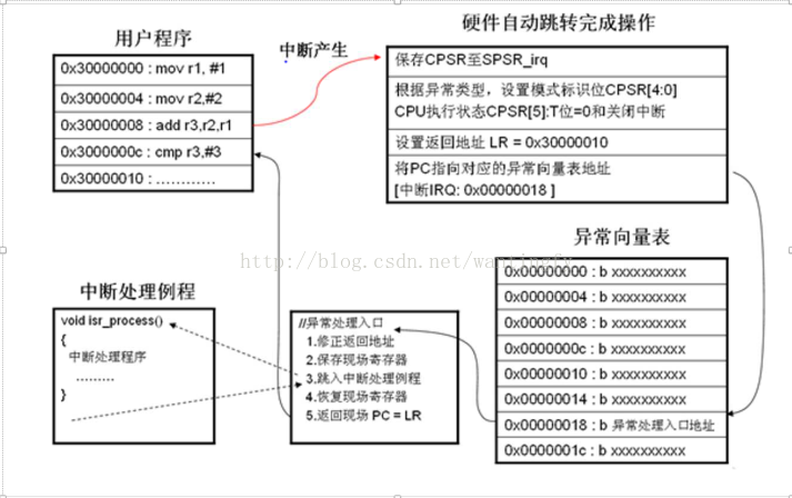

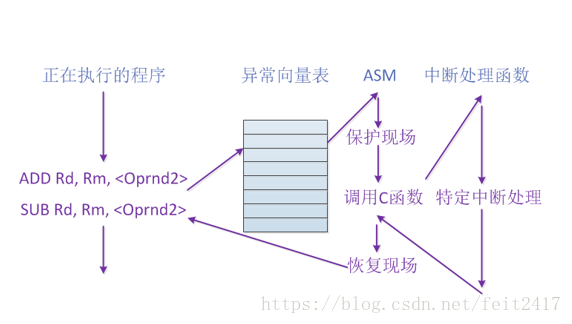

异常中断的响应过程:
保存当前处理器状态、即将cpsr保存到相应的异常模式下spsr_xxx中
设置当前cpsr的相应位,包括:mode修改、T、禁止IRQ中断(I)、FQR模式下,禁止FIQ(F位)
将寄存器r14_xxx设置为返回地址,保存pc的值
将PC设置为异常中断向量的中断向量地址,从而跳转程序。
异常中断返回:
恢复处理器状态,将spsr_xxx复制到cpsr
将r14_xxx复制到pc中
当异常程序使用了数据栈的时,在进入异常程序的时保护现场,退出异常的时候恢复现场。

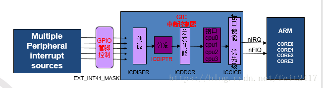

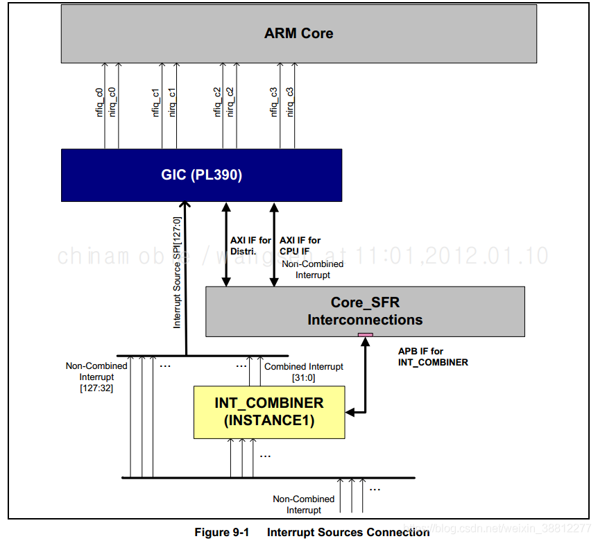

4、只有一个irq和一个frq如何管理这么多个外部中断?
通用中断控制器(GIC),用于管理具体的硬件中断,可能存在于SOC中,也能集成于core内核中。一般位于core外部,但是也有集成在core内部的,比如ARM的cortex系列。但是SOC厂商可以将其移除,集成在core外。GIC也会映射到AHB总线上面,以便core可以高速访问,例如访问中断号。
如下图4412芯片的GIC:
