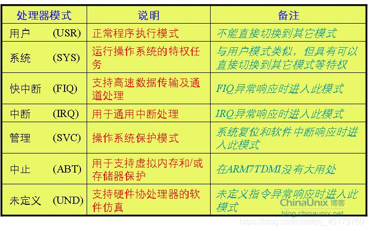

七种工作模式
1、用户模式(Usr):用于正常执行程序;
2、快速中断模式(FIQ):用于高速数据传输;
3、外部中断模式(IRQ):用于通常的中断处理;
4、管理模式(svc):操作系统使用的保护模式;
5、数据访问终止模式(abt):当数据或指令预取终止时进入该模式,可用于虚拟存储以及存储保护;
6、系统模式(sys):运行具有特权的操作系统任务;
7、未定义指令中止模式(und):当未定义的指令执行时进入该模式,可用于支持硬件。
除用户模式以外,其余6种模式都属于特权模式。用户模式不能够直接和其他6种模式进行切换,需要借助中断、异常,系统调用等。用户模式主要为了设置应用程序的权限,防止对系统造成破坏,起到保护作用。而其他6种模式直接可以直接进行切换。详情可以看下图:

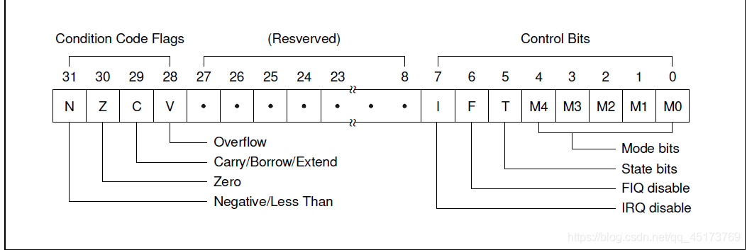

1、CPSR(current program status register):当前程序状态寄存器。
CPSR和其他寄存器不一样,其他寄存器是用来存放数据的,都是整个寄存器具有一个含义.而CPSR寄存器是按位起作用的,也就是说,它的每一位都有专门的含义,记录特定的信息.(CPSR寄存器为32位)
在这里插入图片描述
CPSR的低8位(包括I、F、T和M[4:0])称为控制位,程序无法修改,除非CPU运行于特权模式下,程序才能修改控制位!
N、Z、C、V均为条件码标志位。它们的内容可被算术或逻辑运算的结果所改变,并且可以决定某条指令是否被执行!意义重大!

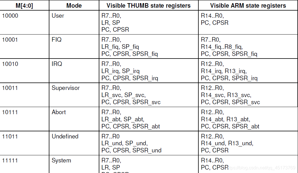

在这里插入图片描述
从对应表中可以看出M[4:0]各种状态表示的含义。
