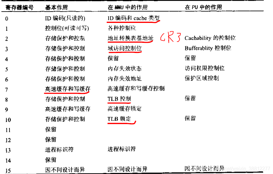

1、CP15: ARM存储管理系统的系统控制协处理器
包含:16个32位寄存器。
C1寄存器(各种控制位):
C2寄存器(页目录基地址):类似于X86中的cr3寄存器,保存进程页全局目录表的基地址

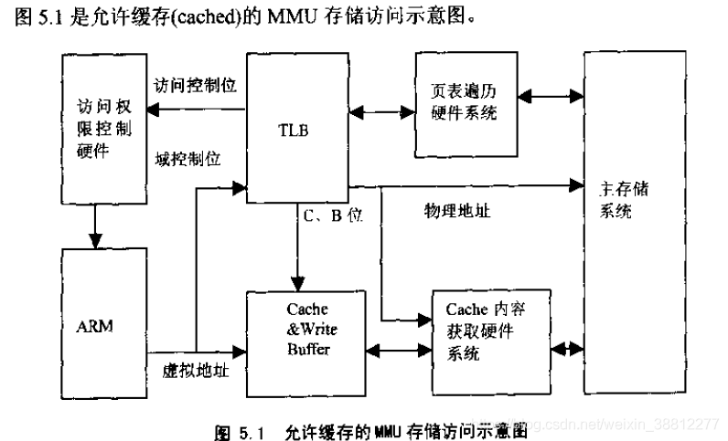

2、MMU:内存管理单元
MMU:
把虚拟地址映射到物理地址;
存储器访问权限的控制;【处理器一般有用户模式(User Mode)和特权模式(privileged Mode)之分。操作系统可以在页表中设置每个页表访问权限,有些页表不可以访问,有些页表只能在特权模式下访问,有些页表在用户模式和特权模式下都可以访问,同时,访问权限又分为可读、可写和可执行三种。这样设定之后,当CPU要访问一个VA(Virtual Address)时,MMU会检查CPU当前处于用户模式还是特权模式,访问内存的目的是读数据、写数据还是取指令执行,如果与操作系统设定的权限相符,则允许访问,把VA转换成PA,否则不允许执行,产生异常(Exception)。】
设置虚拟存储空间的缓冲特性。
TLB(转换后援缓冲器):保存最近使用过的虚拟地址对应物理地址的变换条目。当CPU需要访问内存时,先在TLB中查找需要的地址变换条目,如果该条目不存在,CPU再从页表中查询,获得物理地址。并将该条目加入到TLB中。当内存中的页表内容改变,或者通过修改C2使用新的页表的时候,TLB内容 需要全部清除。
