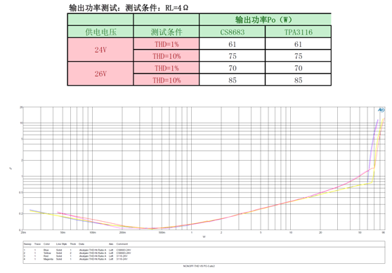

3. CS8683H与3116输出功率对比
 image.png?imageView2/2/w/550

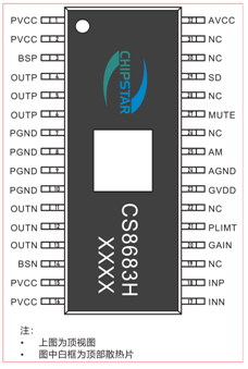

(1). CS8683H脚位图

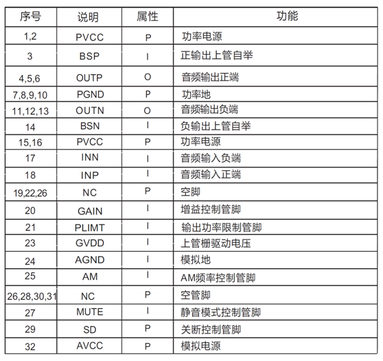

(2).CS8683H管脚说明

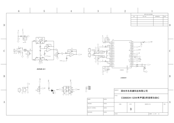

(3).CS8683HDEMO板原理图

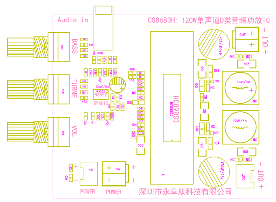

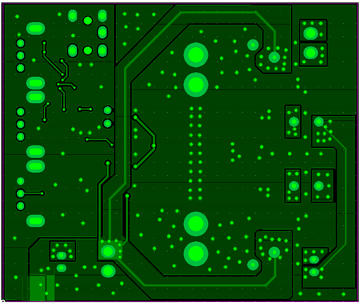

(4).CS8683HDEMO板PCB顶层设计图

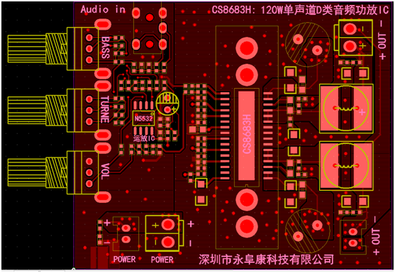

(5). CS8683HDEMO板PCB底层设计图
(6).CS8683HDEMO板贴片图

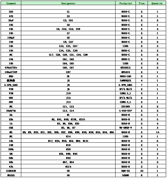

(7).CS8683HDEMO板物料清单
