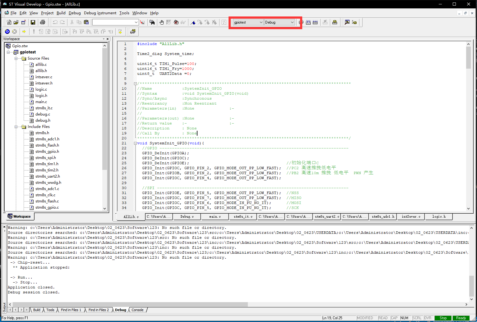

之前在用stvd 在编译的时候出现的问题 !
由于在网上找了 半天没有找到合理的解决方案 最后还是自己折腾了半天 弄出来的了
在这里插入图片描述
选择这里 默认是Debug 然后将他改成Release
在这里插入图片描述
编译一下,要是不放心 还可以Debug 一下 。
然后 再重新选回Debug ,因为再Release 下面不能调试 汗!!
然后错误就解决了!!
