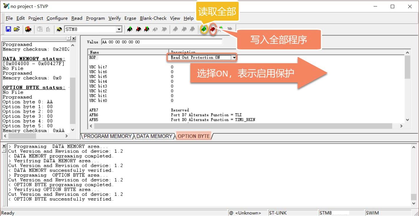

首先打开STVP,打开需要烧写的程序(Open),如果要对芯片进行读保护,就把选择项里面的保护选择为ON就行。如下图所示:

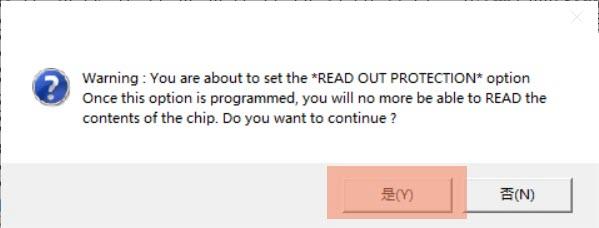

点全部写入,会提示你设定保护,点“是”就写入保护了。

如果要重新下载程序,就必须先去掉保护,需要选择保护OFF,点下图按钮即可完成操作。
在这里插入图片描述
