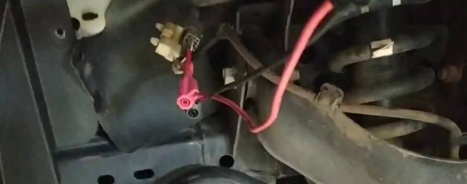

首先给示波器的一个通道接上一根BNC转香蕉头线,红头接刺针为正极,连上传感器的信号线,黑头可接鳄鱼夹或者刺针为负极接地。

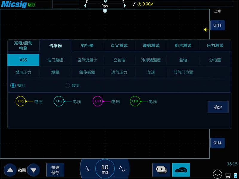

打开示波器通道菜单,将通道衰减比设置为1X,垂直档位调到1V/div,时基打到10ms左右,到时候可以根据实际情况再调整。

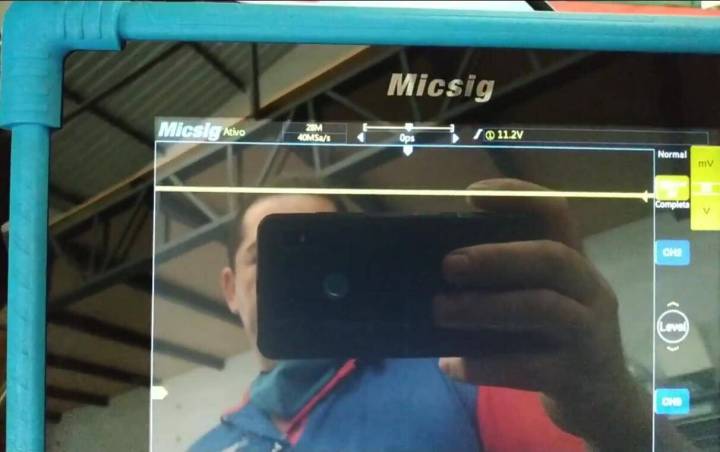

由于霍尔式轮速传感器有电源供电,因此此时观察波形应该有一个11-12V左右的直流电。

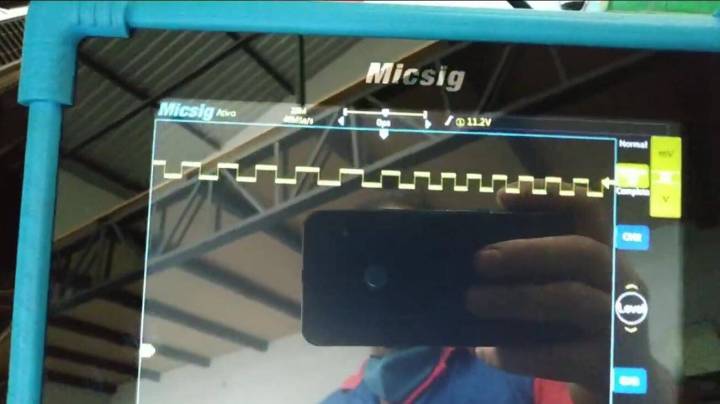

将车辆用千斤顶架起,转动车轮,用汽车示波器测量传感器信号输出波形。
霍尔效应传感器由一个永久磁铁或磁极的几乎完全闭合的磁路组成,一个软磁叶轮转过磁铁和磁极之间的空隙,当在叶轮上的窗口允许磁场通过,并不受阻碍地传到霍尔效应传感器上的时候,磁场就中断了(因叶片是传导磁场到传感器上的媒体),叶轮在窗口开和闭时允许磁场通过和遮断磁场,导致霍尔效应传感器像开关一样接通和关断,这就是为什么一些汽车制造商将霍尔效应传感器和其他一些类似的电子设备称为霍尔开关的原因,这个装置实际上是一个开关设备。因此,霍尔效应传感器的信号波形其实是一个又一个的脉冲,也就是方波。

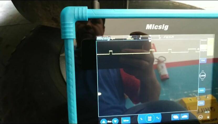

车轮转速越快,信号波形的频率就越快,但其交流电压值不变,都是从0V变成1V。将车轮转动的速度变缓,就可以看到信号波形的频率也随之变小。
如果该数字式ABS传感器一直只有0伏电压输出,应该首先检测确认它是否有电源供应。然后确认该传感器的信号频率是否紧跟车轮转速,否则就意味着故障。
