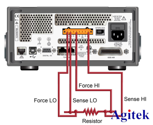

通过吉时利源表2460型仪器前面板或后面板端子,均可进行低阻测量,如图1和图2所示。注意,可以分别使用前面板端子或后面板端子,但不能交叉连接混合。
当引线与待测器件(DUT)连接时,注意FORCE LO与SENSE LO与DUT待测器件(DUT)引线一端相连,FORCE HI与SENSE HI与DUT待测器件(DUT)引线另一端相连。检测。连接应当尽量靠近待测电阻。这个4线测量消除了测试引线电阻对测量的影响。
图1给出前面板连接,可以通过额定电流最大值为7A的4根绝缘香蕉电缆进行连接,如两组吉时利8608型高性能鳄鱼夹测试线组。
图1 进行低阻测量时2460型仪器前面板连接图
图2给出后面板连接,可以通过2460-KIT型螺丝端子连接器套件(2460型仪器包括该套件)或2460-BAN型香蕉测试引线/适配器电缆进行连接。
图2 进行低阻测量时2460型仪器后面板连接

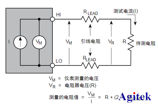

电阻的测量常常使用图3所示的两线方法来进行。我们迫使测试电流流过测试引线和被测电阻(R)。然后仪表通过同一套测试引线来测量电阻两端的电压,并计算出相应的电阻数值。
图3 利用源测量单元(SMU)仪器进行2线电阻测量
两线测量方法用于低阻测量时的主要问题是测量结果中增加了引线的总电阻(RLEAD)。由于测试电流(I)在引线电阻上产生了一个小的、但是很重要的电压降,所以仪表测量的电压(VM)就不会和被测电阻(R)上的电压完全相同,于是产生了相当的误差。典型的引线电阻在1mΩ~10mΩ范围内,所以当被测电阻小于10Ω~100Ω时,就很难用两线测量方法来获得准确的测量结果(取决于引线电阻的数值)。

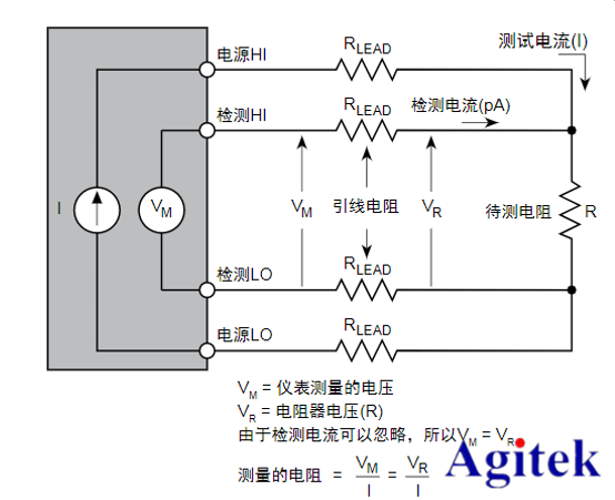

由于两线方法的局限性,所以对低阻测量来说,人们一般都喜欢采用如图4所示的四线连接方法(开尔文法)。在这种配置下,迫使测试电流(I)经过一套测试引线流过被测电阻(R);而待测器件(DUT)两端电压则是通过称为检测引线的第二套引线来测量的。虽然在检测引线中有小的电流流过,但是这些电流在所有实际测量工作中都是可以忽略的。
图4 利用源测量单元(SMU)仪器进行4线电阻测量
由于检测引线电压降可以忽略不计,所以仪表测量出的电压(VM)和电阻(R)上的电压实际上是相同的。这样,就能以比两线方法高得多的准确度来确定电阻的数值。注意,应当把电压取样引线连到尽可能接近被测电阻的地方,以避免在测量中计入测试引线的电阻。

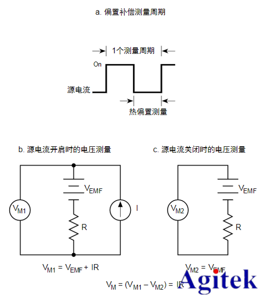

•热电电压(热电动势)和偏置补偿欧姆法
偏置补偿欧姆法是实现热电动势最小化的一种技术。如图5a所示,只在测量周期的一部分时间里将源电流加到被测电阻上。当源电流接通时,仪器测量出的总电压包括电阻器上的电压降和热电动势(图5b)。在测量周期的后一半时间内,将源电流关闭。这时仪表测量出的总电压就只是电路中出现的热电动势(图5c)。如果在测量周期的后一半时间内,能够将VEMF准确地测出,就可以从测量周期前一半所测量出的电压中将其减去,这样偏置补偿电压测量结果就成为:
VM = VM1 – VM2
VM = (VEMF + IR) – VEM
FVM = IR
于是,
R = VM / I
同样,我们注意到,该测量过程消除了热电动势项(VEMF)。仪器局限性

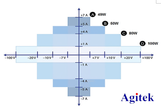

即使像源测量单元(SMU)仪器这种可提供高达7A直流电流的仪器在总输出功率方面也具有局限性,这可能影响测量得到的电阻阻值。这个局限性源自设备设计,而且通常取决于设计参数,如仪器内部电源的最大输出、设备中使用分立器件的安全工作区、仪器内部电路板上的金属线间隔等。有些设计参数受到最大电流极限的限制,有些设计参数受到最大电压极限的限制,还有一些设计参数受到最大功率极限(I×V)的限制。
图6给出2460型仪器在不同工作点的最大直流电流和最大功率。例如,源测量单元(SMU)功率包络最大电流为7A(图中的A点),最大电压为100V(D点)。源测量单元(SMU)可以输出地最大功率是100W,在D点时达到该功率 (1A×100V)。在A点,其功率低于49W。
图5 偏置补偿欧姆方法
图6 2460型大电流源测量单元(SMU)仪器功率包络
