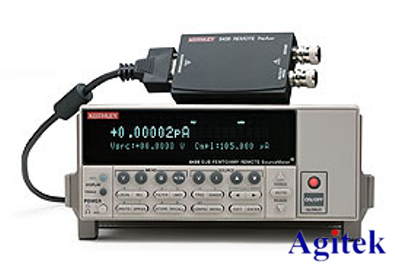

吉时利静电计Keithley 6430具有超低噪声0.4fA p-p和前置放大器,广泛用于低电平信号测量比如研究单电子器件、高电阻纳米线和纳米管、聚合物以及电化学等应用。
6430源表输出四象限示意图
和其他型号的源表类似,Keithley 6430具备四象限输出能力,在六位半的精度下实现1µV - 200V、10aA - 100mA、1µΩ - >20TΩ的电压,电流,电阻测量和0 - ±200V、 0 ±100mA的输出能力。

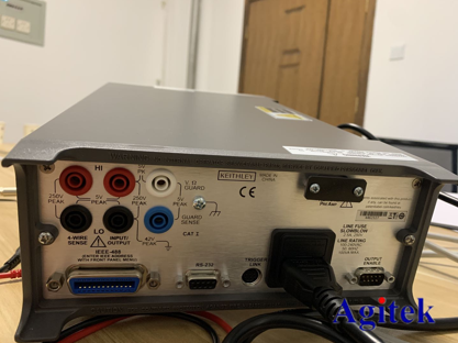

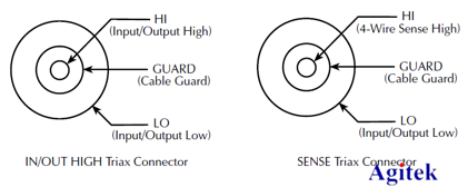

仪器背面板是接线端口,使用两线制测量用INPUT/OUTPUT两个极;四线制测量只需要连接好4-WireSENSE端口即可,内部会识别自动进行四线制测量;
在实际加压测流、或是加流测压方式测电阻时,先设置好源输出V(限制电压)和I(恒流模式),或者输出V(恒压模式)和I(限制电流);然后设置DisplayMeasure界面,观测电阻值;
如果需要同时监控电阻和实际电流,或者电流和电压值,可以设置Toggle,进行显示。
6430前置放大器模块
前置放大器的使用方法:

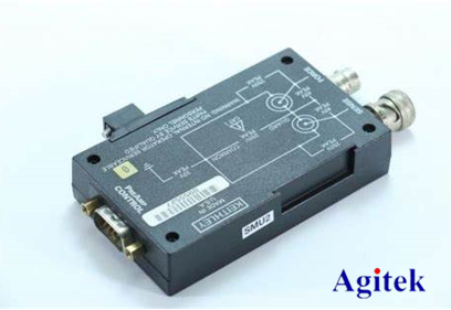

前置放大器是6430的特色设计,使得用户可以直接, 或者近距离连接该信号,减少线缆噪声的影响。前置放大器属于双向放大器,既可以放大测量信号,也可以对源输出信号进行放大,用于测量或产生被测试器件的电流。
开箱后,将前置放大器接线端口盖用螺丝刀拆开,一端连接主机背后的PreAMP端口,一端连接放大器模块,放大器上有一头是2个BNC端口,用于连接三同轴线缆;根据需要,通常连接Input/Output口进行两线制测量。
前置放大器不需要特别对仪器设置,连接后自动识别可以直接使用。
注意:本设备具有高压输出能力,在连线时请关闭电源,切忌带电操作。
