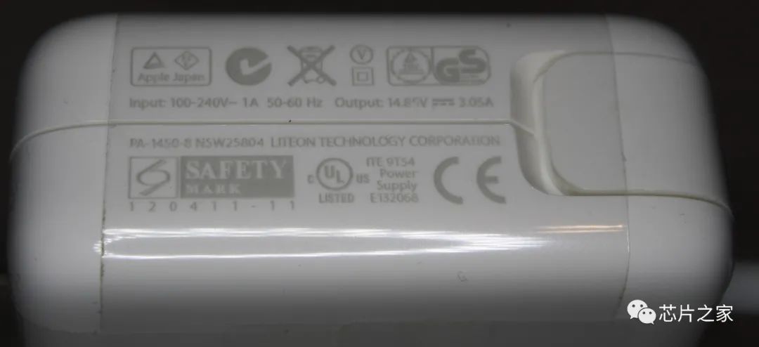

假冒 Macbook 充电器里面有什么?一位读者寄给我一个他怀疑是假冒的充电器。从外观上看,这款充电器几乎是苹果充电器的绝配,但拆开充电器,内部却大不相同。它的设计要简单得多,缺乏正品充电器的质量特征,并且存在重大安全缺陷。

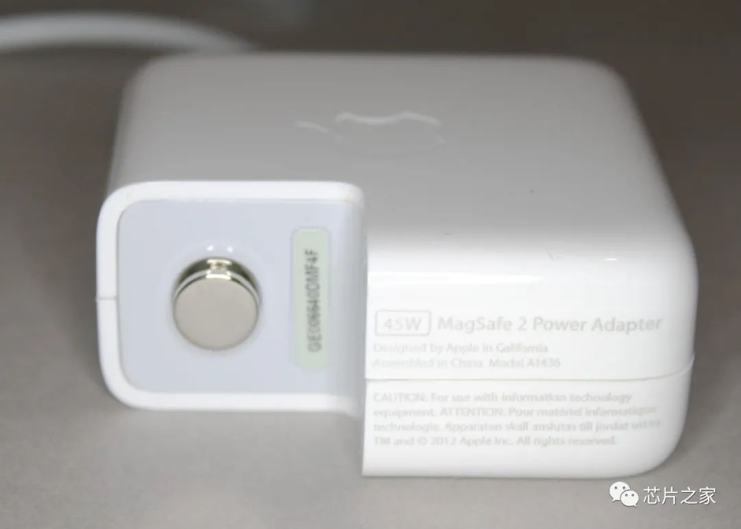

假冒 MagSafe 45W 充电器内部。我过去见过的假冒 Apple 充电器通常有外部缺陷,会直接泄露,外观就能看出来。但这款充电器可能会蒙混过关,这个充电器上的外部文字是正确的,与正品充电器具有相同的“由 Apple 在加利福尼亚设计”的文字。与许多赝品不同,它有一个金属接地针(虽然它没有内部连接),假货经常排除。在接地引脚的右侧,序列号标签有点歪,暗示有问题。它的表壳上有浮雕的 Apple 标志。充电器并不轻巧。网上拆解假充电器的文字多了,有点怀疑制造商是否从这些文章中学到了东西。一个小缺陷是序列号贴纸(在接地引脚的右侧)有点歪,没有很好地粘住。
假冒 MagSafe 45W 充电器与正品充电器具有相同的“由 Apple 在加利福尼亚设计”的文字下图显示了充电器声称拥有的安全认证。同样,它看起来很真实,没有错别字或难看的字体。

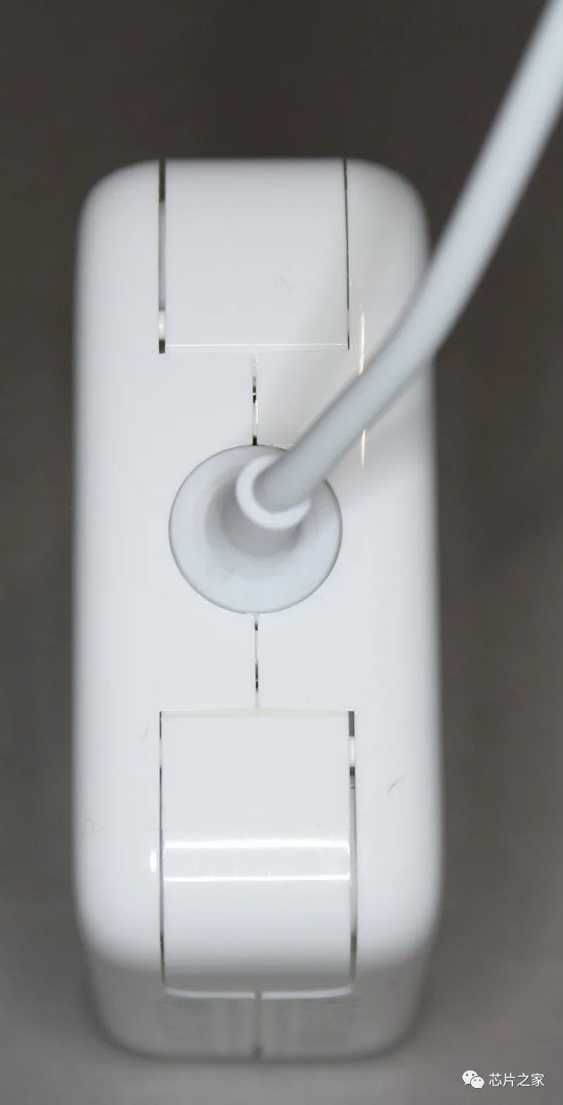

假冒电源具有与真电源相同的所有安全指示。让网友购买者产生怀疑的一个缺陷是外壳的质量似乎不符合 Apple 的标准。轻拍时感觉不太像他的旧充电器,并且接头看起来有点不对称,如下图所示。(不良商家看到了,假货又能做更加真实了,里面放点铁块啥的增重)
假冒 Magsafe 电源的接缝有点不对称。

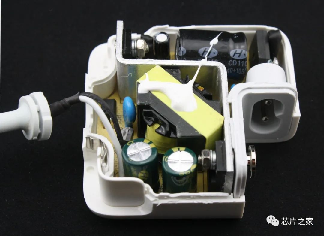

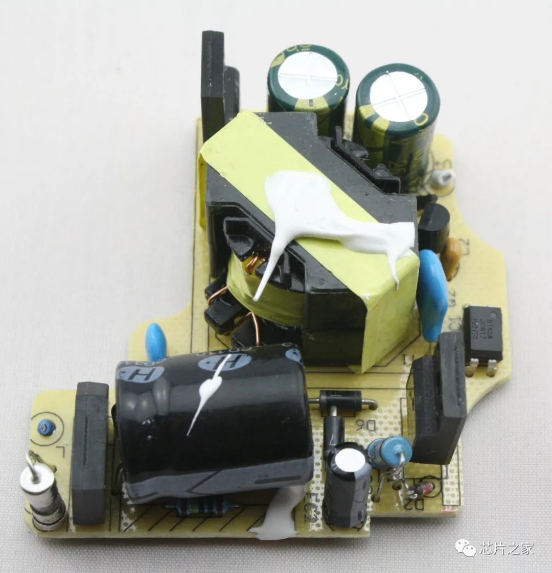

用锤子打开充电器就能看到内部电路了。真正的 Apple 充电器里面是非常复杂的电路,而这款充电器的板子密度相当低,就是一个简单的反激式开关电源。
取下外壳和散热器的假冒 MagSafe 充电器
该电路是一个相当标准的反激电源。要了解它是如何工作的,请查看下图,从右侧的交流输入逆时针方向。电源通过保险丝后,由桥式整流器转换为直流电。大滤波电容器平滑直流。接下来,开关晶体管将 DC 斩波为脉冲,然后馈入回扫变压器。变压器的低压输出由输出二极管转换回直流电,经过输出滤波电容器后输出平滑直流。
假冒的 Magsafe 电源使用标准的反激式开关电源电路
反馈TL431A电压参考,送入通过光隔离器控制IC的反馈信号。虽然这个电路看起来很复杂,但它对于一个简单的充电器来说是非常标准的。另一方面,正如我在拆解中所描述的那样,真正的 Macbook 充电器的电路要复杂得多。

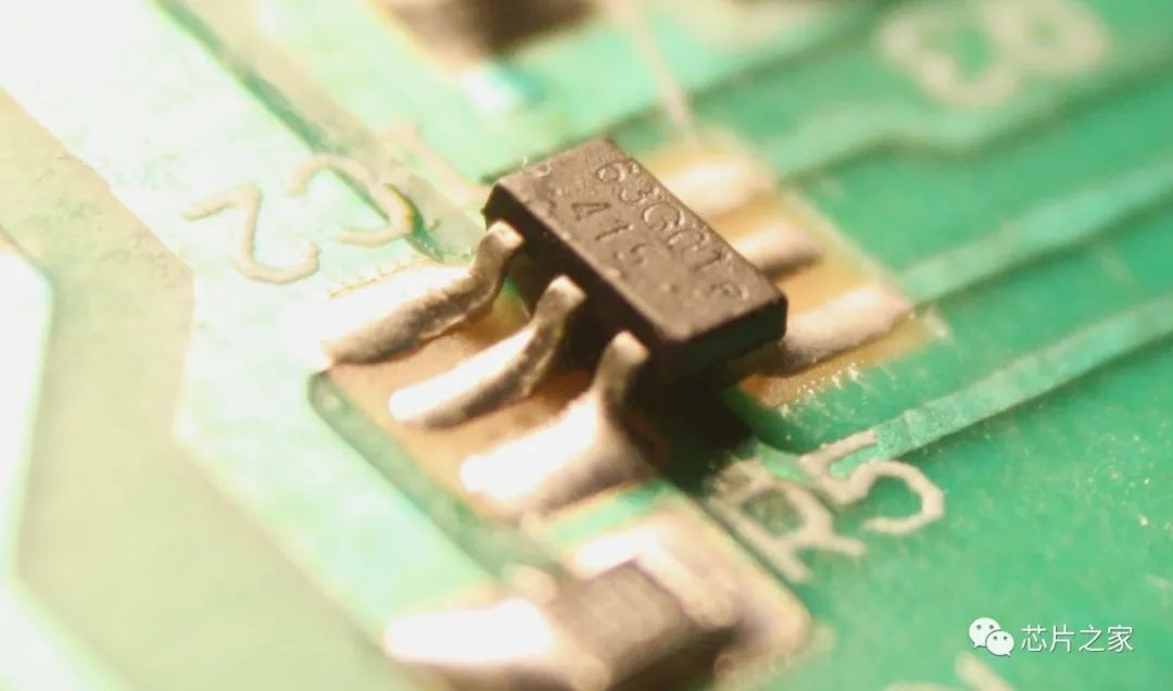

充电器由电路板底部的微型 6 引脚 IC 控制。它以适当的速率(约 60 kHz)打开和关闭 MOSFET,以产生所需的输出电压。控制 IC 丝印为“63G01 415”,一位聪明的网友将芯片识别为OB2263。(这里申明一下,昂宝的电源芯片还是很不错的,性价比很高,只是用在这里不合适)
假冒 MagSafe 45W 电源内微型控制 IC 的特写

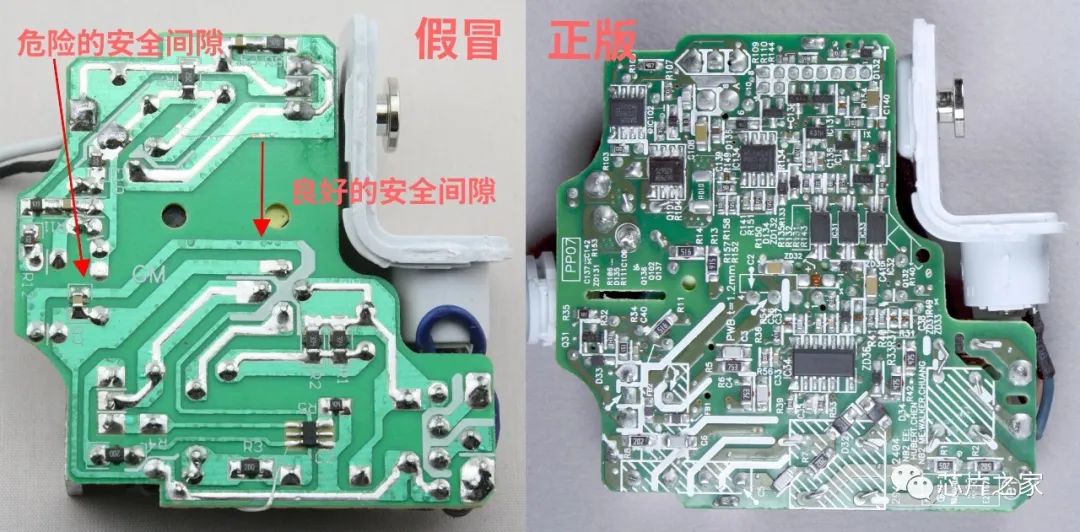

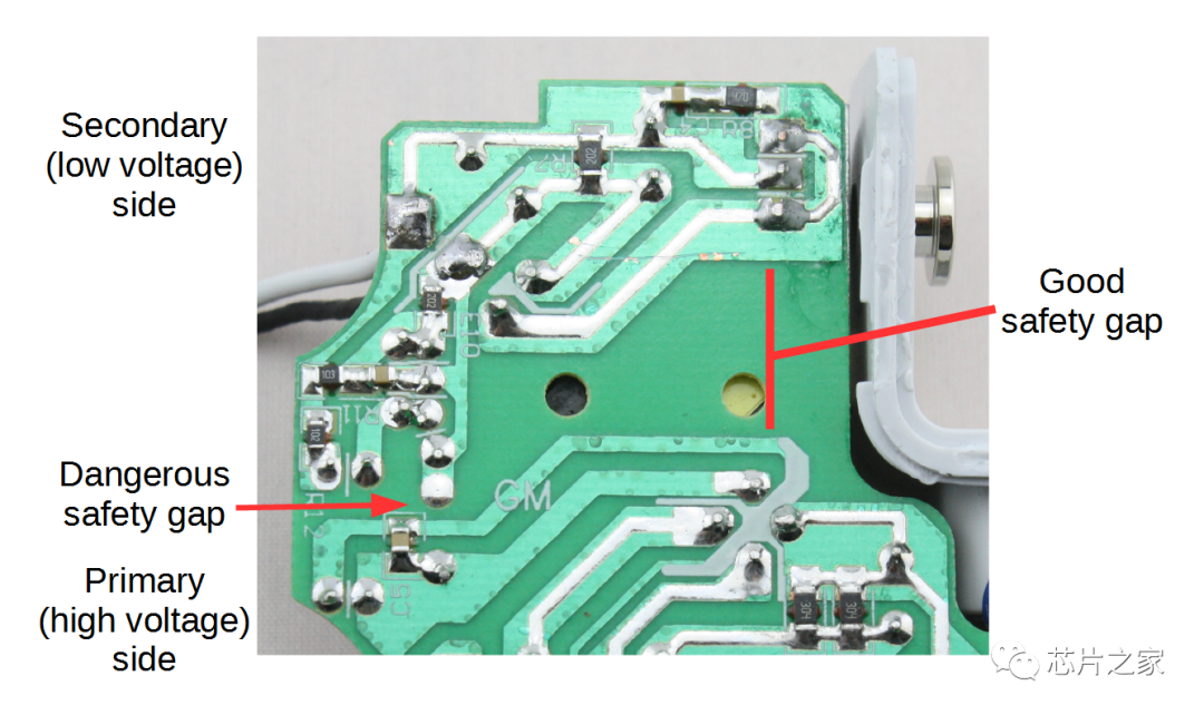

充电器最重要的特性之一是具有潜在危险的交流输入和低压输出之间的安全隔离。高电压和低电压之间应有至少 4mm 的安全间隙(以简化 UL 的爬电距离和间隙规则)。在下面的电路板上,高压输入部分在底部,低压输出部分在顶部。在板子的右半边,两节隔着一个很大的空隙,这里是可以的。在左侧,应该有一个间隙(由光隔离器桥接)。但不幸的是,走线和组件会穿过这个区域,使得间隙小到 1 毫米以下,这里就非常危险了。任何湿气或松散的焊料都可以弥合这个间隙,向输出端输出高电压。
假冒的 MagSafe 充电器在低压侧(顶部)和高压侧(底部)之间的距离很小比较困惑的一点是为什么假冒充电器从来没有设法有足够的安全间隙,它们使用简单、低复杂度的电路,因此电路板布局应该很简单才是。除了在最小的立方体手机充电器中,它们并没有为每一毫米的空间而战。
第二个安全缺陷是为输入侧 MOSFET 和输出侧二极管提供冷却的散热器。散热器基本上是在电路两侧,只有很小的间隙将其与电路的其它部分分开。
除了在高低压之间具有较大的爬电距离和间隙,真正的充电器还大量使用绝缘胶带进行隔离。除了保险丝和易熔电阻周围的热缩管外,假冒充电器缺乏额外的绝缘。我没有拆卸变压器,但预计它也缺乏必要的绝缘。
假冒充电器有一个金属接地针(不像我见过的其他假货有塑料针)。但是,引脚仅用于外观,并没有连接任何东西。
下图比较了假冒 45W 充电器(左)与正品 Apple 60W 充电器(右)的底部。如您所见,假冒产品的电路板很简单,只有几个零件,而正品充电器则塞满了零件。这两块板处于设计复杂性完全不同的世界。附加部件可在真实充电器中提供更好的电能质量和更高的安全性,这就是正品充电器明显贵得多的部分原因。
正品充电器塞满了零件,而假冒充电器只有几个零件。

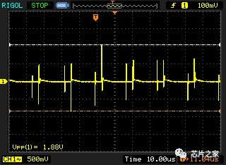

我用示波器测量了假冒充电器的输出功率,如下所示,输出并不平滑,在开关MOS管导通和关断时会出现成对的大尖峰。充电器以大约 60 kHz 的频率运行。充电器内部的更多过滤可减少这些电压尖峰,但成本更高。
产生大的电压尖峰

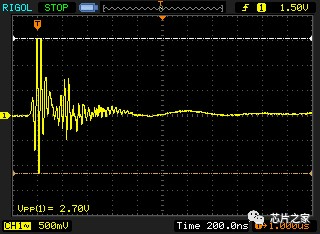

下面的示波器轨迹放大了其中一个尖峰。您可以看到尖峰的峰峰值为 2.7 伏,这是输入笔记本电脑的大量噪音。
假冒充电器的输出具有较大的 2.7V 噪声尖峰。
