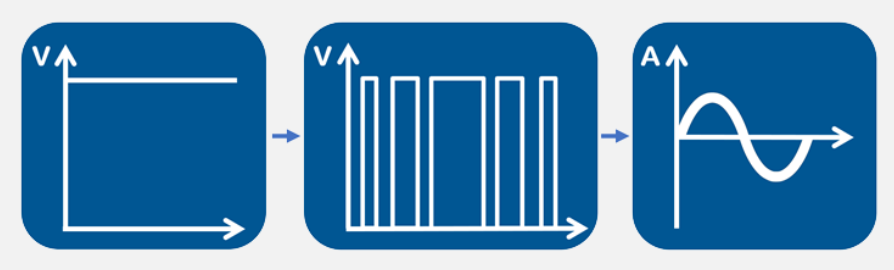

但是典型的电源提供恒定的电压,它是如何转换为调节、控制电流的?这是步进电机驱动器的工作,比如TMC2208。
71b6b08c-3888-11ec-82a8-dac502259ad0.png?imageView2/2/w/550
电流调节是通过一种叫做PWM的技术实现的(脉宽调制)。电压是可以通过使用MOSFET实现非常快速的打开和关闭,以致电流在一个所需的水平浮动。但这种电流控制方法不适用于简单的电阻负载--电流调节只能在驱动线圈和磁铁或其他线圈一起使步进电机旋转时实现。
线圈-电感-有一个有趣的特性---它“减缓”了电流,为其加上“惯性”。这意味着,如果施加电压,流过电感的电流不会立即上升,而是缓慢上升。当电压被切断时,同样的事情还会发生——电流不会立即降到0A,而是会随着时间的推移而减少。

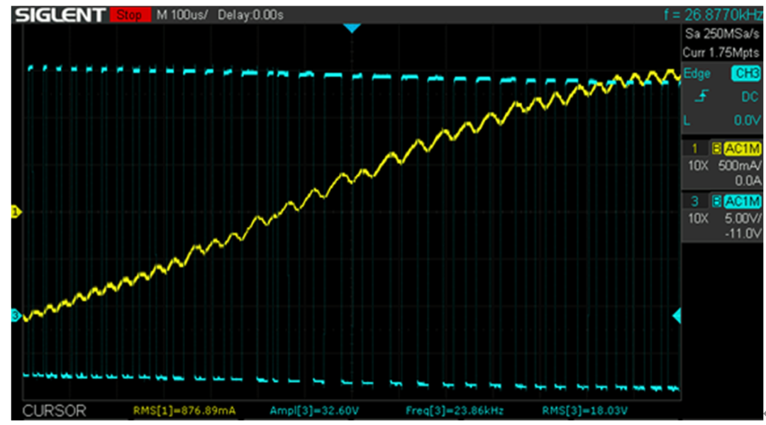

当我们放大时,我们可以清楚地看到前面提到的电感的特殊性质:
74486412-3888-11ec-82a8-dac502259ad0.png?imageView2/2/w/550
当电压打开时,电流上升,但与电压上升/下降的速度相比相当缓慢。当我们关闭电压时,流过线圈的电流下降,但还是相当缓慢。在它达到过低之前,驱动器再次打开电源,电流再次上升。

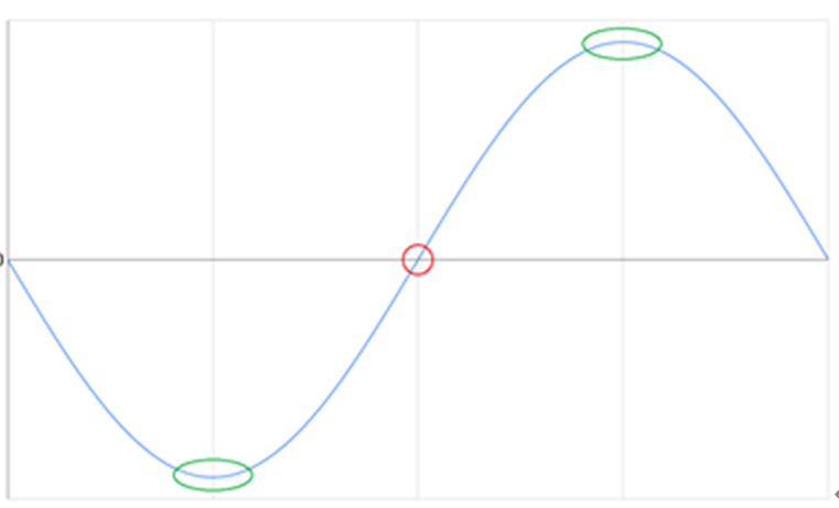

这基本上就是我们如何保持电流在所需的水平的方法,另请注意,MOSFET 开关导通的时间(电压保持导通的时间)取决于正弦波上的“位置”。当我们查看正弦波时,我们可以看到变化缓慢(靠近顶部/底部)和变化较快(Y 轴上接近零)的区域。如果我们希望电流遵循这种形状,我们只需要在正弦波的“快速区域”中施加更长时间的电压!
7508f646-3888-11ec-82a8-dac502259ad0.png?imageView2/2/w/550
微小的不规则性、与理想、平滑的正弦形状的偏差被称为纹波,并且在使用 PWM 控制线圈电流时总是存在。

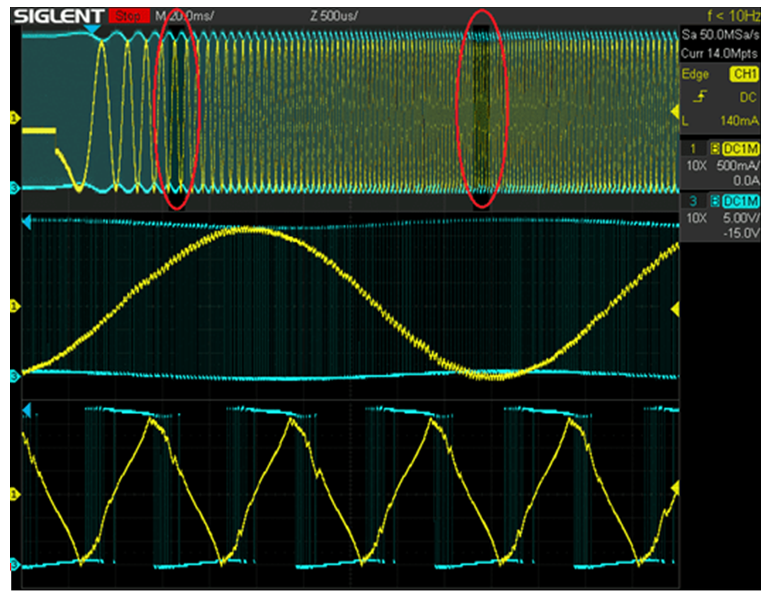

当速度仍然很低时,电机控制器仍有足够的余量来很好地调节电流,因此可以认为正弦波是理想的。但如果我们稍后再放大一些,我们可以看到电流看起来更像一个三角形,并且施加的电压不是很精确。那是因为控制器没有电压余量来正确调节电流,实际上,虽然电机仍在运行,但正弦波会失真。
现在我们了解了如何控制步进电机,我们可以进入下一点并回答最后一个问题——当 BEMF 如此之高以至于与电源电压接近时会发生什么?您可能会猜测电机将开始失步——的确这样,但不会立即出现!老实说,我对驱动器和电机处理极端速度的能力感到惊讶。让我们来看看:

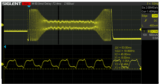

这是使用 24V 电源在一个完整运行期间流过电机线圈的电流。打印机从静止状态开始,然后以 9000 mm/s2 的速度加速到 900 mm/s,最后停止。那么,实际发生了什么?一开始,驱动器能够保持一个正弦波,但稍后,当 BEMF 接近电源电压时,波形会变差,正如我们在上面看到的那样。但此时打印机仍然没有达到所需的速度——很快电机产生的反电动势电压太高,以致不可能达到设定的电流值,它下降,直到达到所需的速度,然后振幅变得稳定,但我们不再看到正弦波——在这一点上,它更接近于方波。
这些结果看起来很糟糕,但实际上——结果还好!机器在这样的设置下运行一年多也不会有问题。在高速应用中,这是很正常的。当然,扭矩大大降低,精度可能不太完美,但减速后,电机恢复标称扭矩,位置精准。900mm/s 是我在开始失步之前认为安全的最大速度。

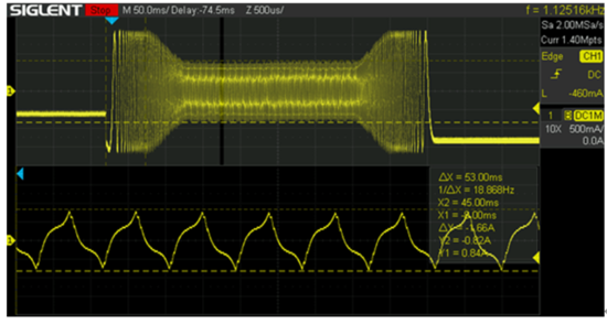

7a24371c-3888-11ec-82a8-dac502259ad0.png?imageView2/2/w/550
使用之前的设置参数,波形形状看起来好多了,电流幅度比以前高约 60%,这意味着再电机开始丢步之前有更好的稳定性和更高的余量。另一方面,我可以以相当高的加速度进行打印,甚至达到 1200 毫米/秒的速度,而不是更高的安全余量!并不是说它对FDM打印机有多大意义。。。。。。但我对结果非常满意。
