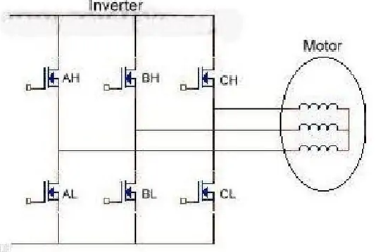

简易正弦波控制即通过控制电机正弦相电压的幅值以及相位达到控制电机电流的目的。通常通过在电机端线施加一定形式的电压来使绕组两端产生正弦相电压。常见的生成方式为:正弦PWM以及空间矢量PWM。由于正弦PWM原理简单且便于实现,因此简易正弦波控制中通常采用其作为PWM生成方式。图1为BLDC控制结构图,其中Ux、Uy、Uz为桥臂电压,Ua、Ub、Uc为电机绕组的相电压,以下对于不同种类的PWM调制方式的介绍将基于此结构图进行。
25ce6ebc-384c-11ec-82a8-dac502259ad0.png?imageView2/2/w/550
图1 直流无刷电机控制框图

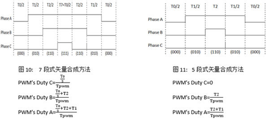

θ角度的推算和前面SPWM里的方法是一样的。为了减少三角函数计算同样采用代码内置Sin三角函数表为了获得最佳的谐波性能和最小开关损耗,目前主要有7段式和5段式空间矢量合成方法。
2a92cf24-384c-11ec-82a8-dac502259ad0.png?imageView2/2/w/550
对比7段式和5段式可知,两者在零矢量的分配上存在很大的区别,单个PWM周期内,5段式方法将零矢量集中插入在中间,转矩脉动大,在低频时会导致明显的走走停停不平稳现象,而7段式方法中零矢量的一半被插入在PWM周期的中间,另一半插入在PWM周期的两边,这样可以使得磁链的运转更加平稳,减少电机转矩的脉动,使得低频时特性明显好于5段式,高频时特性差异不大。但5段式方法中每个PWM周期中,总有一相桥臂的开关管状态不需要改变,而在7段式方法中,每一相桥臂的开关管都需要开关各一次,5段式比7段式开关次数减少1/3,所以5段式的开关功耗是最小的。综合来说在PWM周期达到10KHz以上,5段式更加合适。

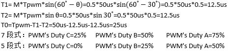

举例:角度θ=30°,力矩百分比M=50%,PWM频率20KHz,求三相各PWM的占空比。
2b158266-384c-11ec-82a8-dac502259ad0.png?imageView2/2/w/550
