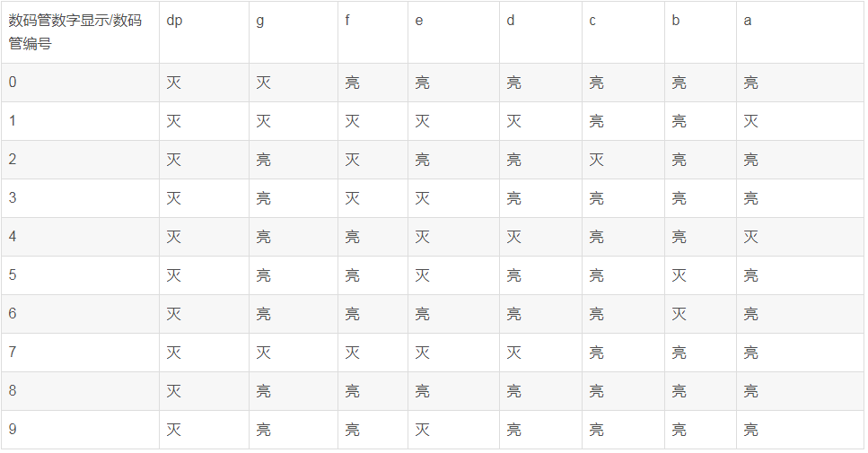

1..1、数码管的共阴与共阳
image.png?imageView2/2/w/550
          a         b      c         d            e          f
共阴 a~f:  0x77  0x7c  0x39    0x5e     0x79      0x71
共阳 a~f:  0x88  0x83  0xa7   0xa1      0x86       0x8e

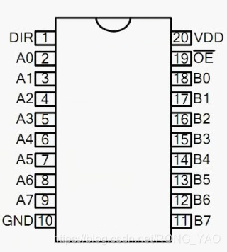

二、双P沟道增强型MOS---D74HC245芯片
特点:D74HC245是一种三态输出、八路信号收发器,主要应用于大屏显示,以及其他的消费类电子产品中增强驱动。
2.1、主要特性
采用CMOS工艺
宽电压工作范围:3.0V ---- 5V
双向三态输出
八线双向收发器
封装形式:SOP20、SOP20-2、TSSOP20、DIP20,
通透:输入是高电平,输出也是高电平;输入是低电平,输出也为低电平;
双向三态
双向:可以输出,也可以输出
三态:
P0口高阻态输出
管脚可以输出高电平,也可以输出低电平
2.2、应用领域
适用于显示器以及其他数字电路的驱动。

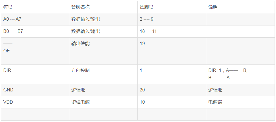

2.3、管脚的定义说明

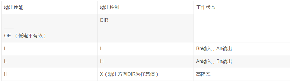

三、功能真值表

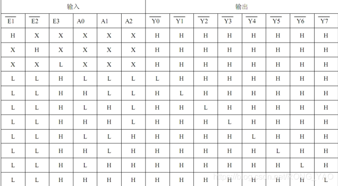

四、译码器----D74HC138
是一种三通道输入,八通道输出译码器,主要应用于消费电子产品。
采用COMS工艺
低功耗
工作电压3.0V ----5.0V
封装形式:SOP16
4.1、应用领域
适用于数字电路中的 3—8 译码功能

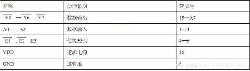

4.2、管脚说明
4.3、封装形式
SOP16

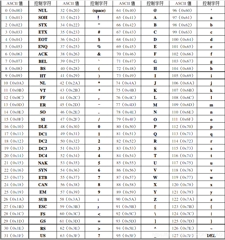

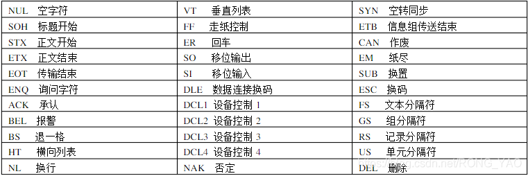

5.2、ASCII码
