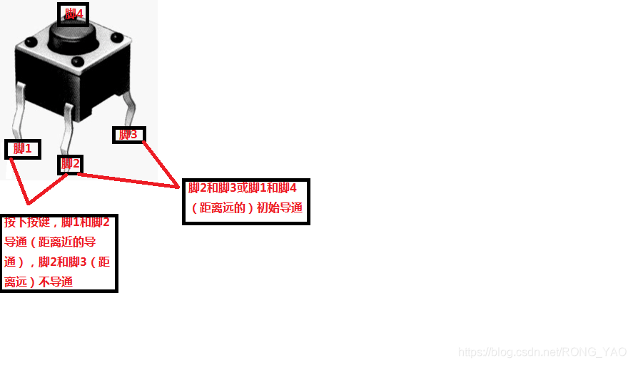

轻触开关是一种电子开关。
使用:轻按开关按钮可使电路接通、松开,开关断开

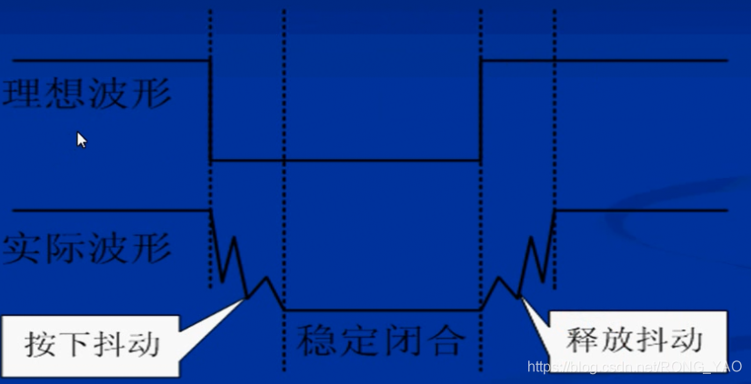

按键断开和闭合时,触点会存在抖动现象。

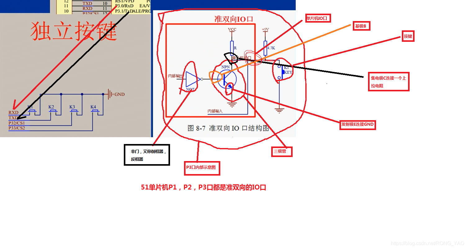

P0口:为了实现三态,采用OC(集电极悬空输出)输出,这种电路结构,只有下拉能力,高电平输出没有电流,在高电平时表现为高阻态;加上上拉电阻,就会失去高阻态,变成 1、0 两态(通俗的说就是加上上拉电阻的目的是控制高低电平,不加上拉电阻只用高电平(状态:1),呈高阻态,没有低电平(状态:0)。
NOT(非门):高电平通过变为低电平,低电平通过变为高电平。

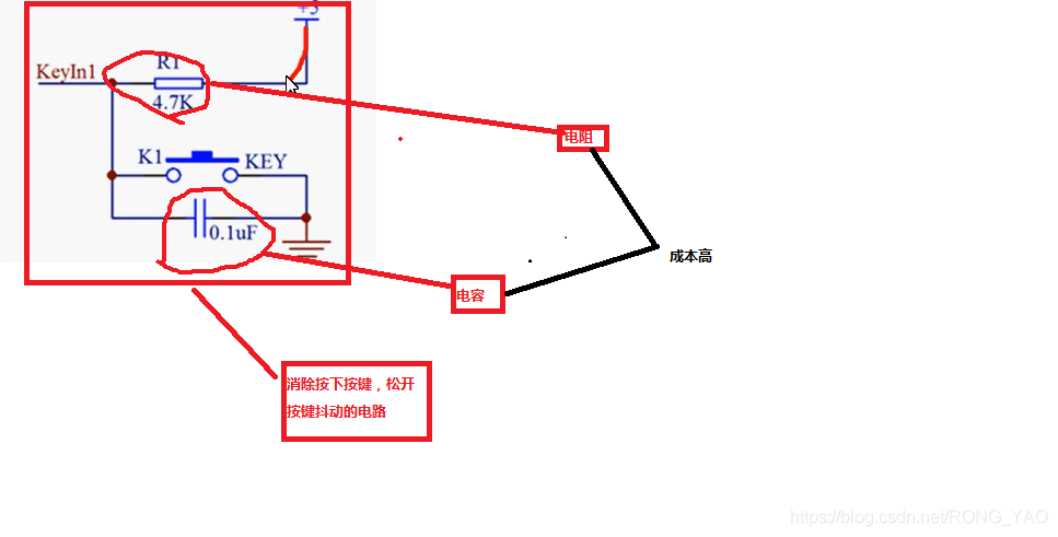

2.1、消除按下/松开按键抖动的电路
