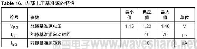

ATmega8 具有片内能隙基准源,用于掉电检测,或者是作为模拟比较器或ADC 的输入。 ADC 的2.56V 基准电压由此片内能隙基准源产生。
电压基准的启动时间可能影响其工作方式。启动时间列于Table 16。为了降低功耗,可以 控制基准源仅在如下情况打开:
1. BOD 使能 ( 熔丝位BODEN 被编程)。
2. 能隙基准源连接到模拟比较器(ACSR 寄存器的ACBG 置位)。
3. ADC 使能。
因此,当BOD 被禁止时,置位ACBG 或使能ADC 后要启动基准源。为了降低掉电模式 的功耗,用户可以禁止上述三种条件,并在进入掉电模式之前关闭基准源。
ATmega8 内部电压基准源的特性
